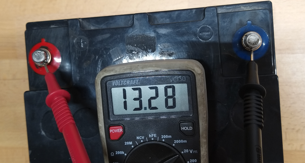

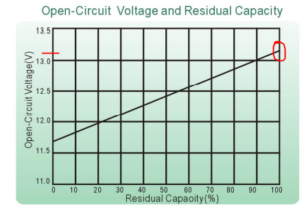

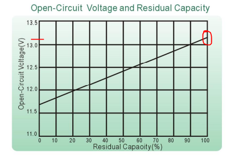

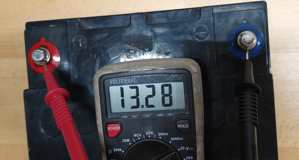

  • Ich glaub Tom kennt sich schon aus. ;) ... die Empfehlungen weichen ja nicht soooooo viel ab, wie die der Hersteller.
    Das laden ist immer eine Gratwanderung Sulfatierung/Korrosion.
    "ist für Bleiakkuzellen eine Ladespannung zwischen 2,25V und 2,45V vorgeschrieben. Das sind bei sechszelligen Batterien also 13,5 bis etwa 14,7V." ... das passt schon.
    Wobei ich bei "Lagern" dann auf 13,35 Volt runter gehen würde.
    Victron Energy z.B. empfiehlt ganz genau diese Ladespannungen: Datasheet-AGM-Super-Cycle-battery-DE.pdf (victronenergy.de)
  • ... dies widerspräche aber ergo der Tatsache, dass sich oberhalb von 12,6 V keine dentritfähige Bleisulfatkonzentration bilden kann(?) Ein Bleiakku ist bei ca. 12,6 - 12,75 V "voll" ...
    ... kommt drauf an. Je nach Säurekonzentration. Mache AGM Batterien sind erst bei 13,15 V voll. (s. Herstellerangaben) und wären bei 12,6V schon ziemlich "entladen".
