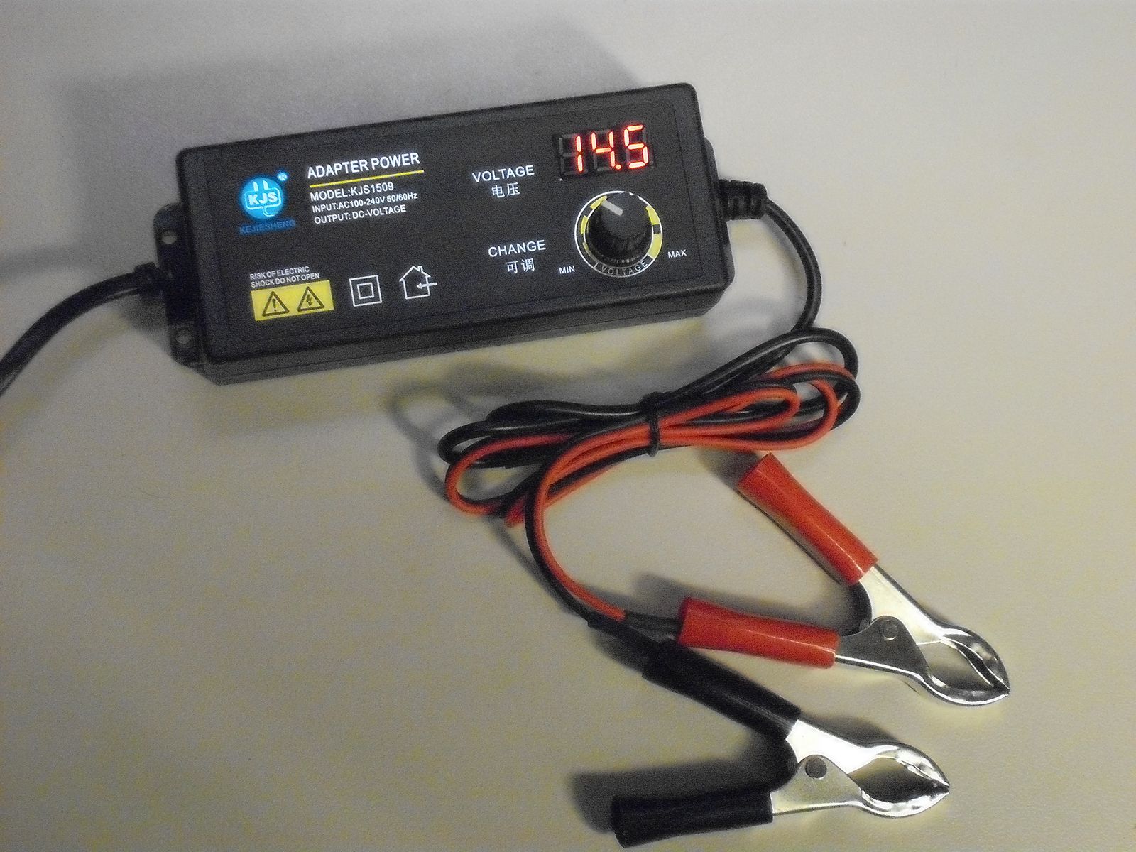

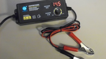

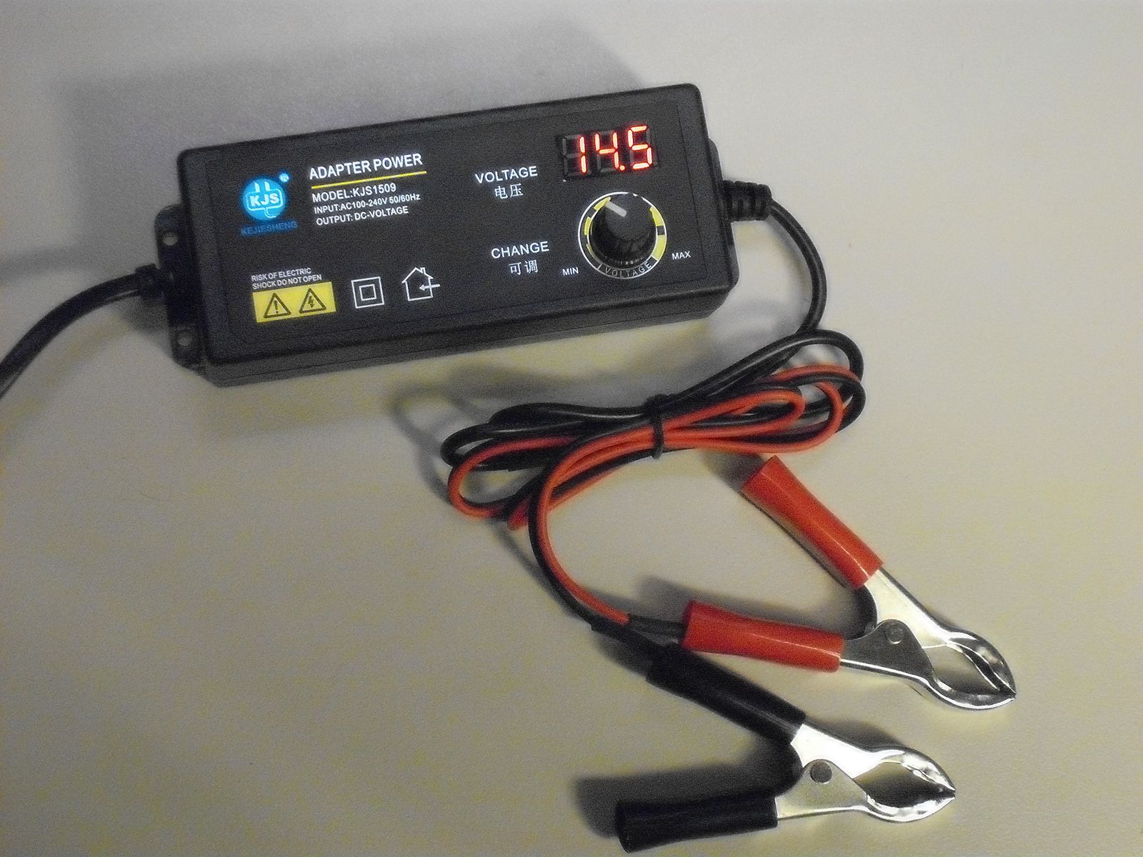

  • Diese Geräte besitzen keine vernünftig definierte Ladeschlussspannung, was dazu führt, dass die Batterien damit zum Ende der Ladung hin viel zu stark geladen werden. Selbst bei 18V Batteriespannung fließt noch immer Ladestrom. Deshalb blubbern die Batterien damit auch immer so schaurig schön. Weshalb ich ihre Verwendung nicht empfehle. Das ist Technik aus der Steinzeit (ein Trafo mit Gleichrichter und sonst nix außer einem nicht mal vernünftig funktionierenden Dreheisenmesswerk und einem Sicherungsautomaten).
    Dann doch lieber ein sauber elektronisch geregeltes einstellbares Netzteil wie den Ladewutzel. Den kann man auch für die Hälfte direkt beim Chinesen kaufen und der kann wenigstens keinen Schaden verursachen (wenn man die Spannung nicht viel zu hoch einstellt).

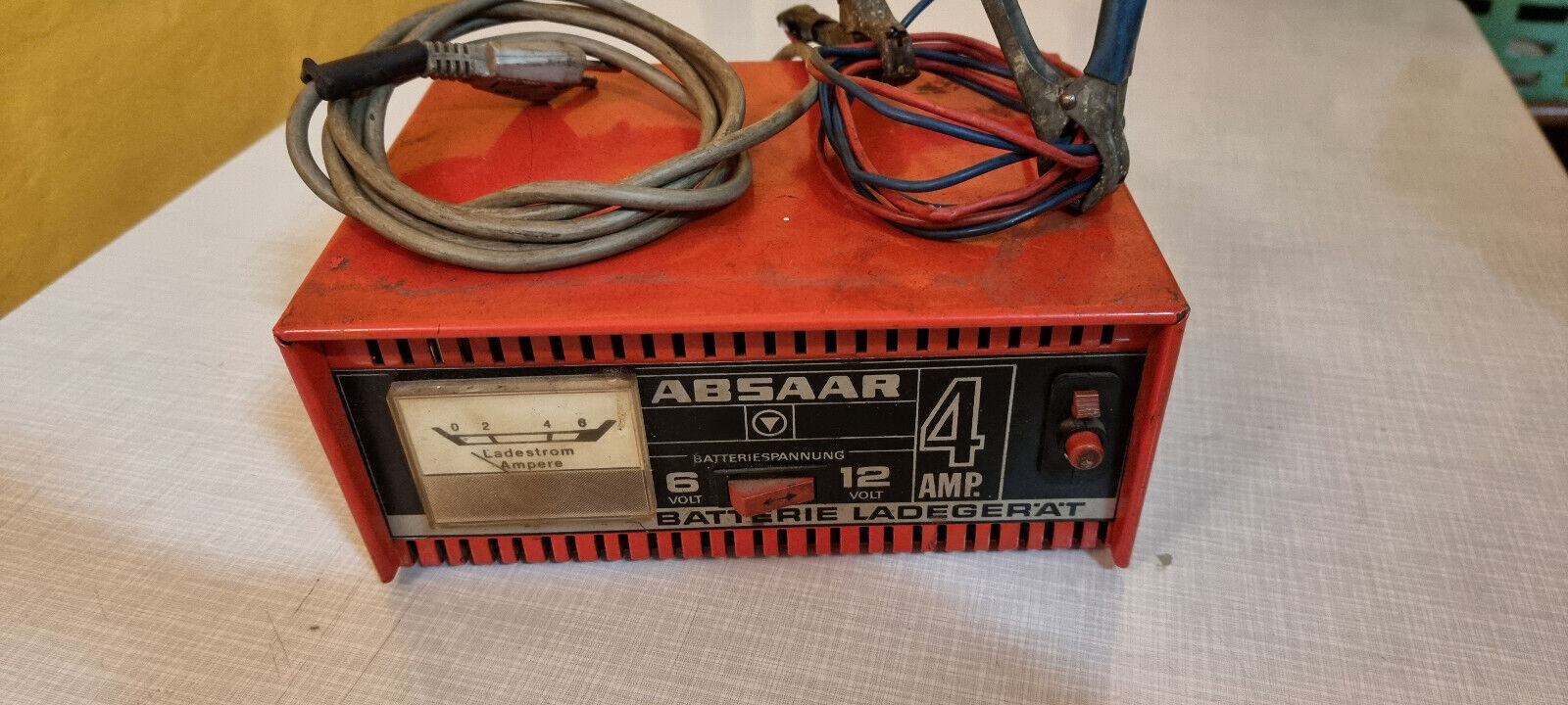

  • OK, dann entsprechen diese Geräte nicht mehr den allseits bekannten Baumarktladern der Marken"Absaar" und "Einhell", die es schon sei tmindestens 60 Jahren gibt und die aus nichts anderem als einem Billigtrafo und einem Selen-Plattengleichrichter bestehen?
    Das - wie schon anno dazumal - unbrauchbare Dreheisenmesswerk ließ mich annehmen, dass sich diese russische Primitiv-Bauart seither nicht geändert habe. Also OK, dann rudere ich jetzt zurück und behaupte das Gegenteil. :P
    (Aber solchen Schrott wie im Bild würde ich jedenfalls nicht an meine Batterien lassen...)
