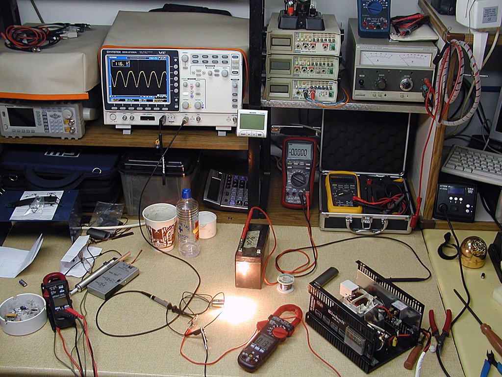

    Wäre es nur die Ampere Anzeige gewesen, hätte ich sie wohl behalten. Beide Ladegeräte haben aber merkwürdige Verhalten in Punkto Spannung und Stromstärke gezeigt - ich habs mit Multimetern und Co nachgemessen. Hätten Sie sich einfach wie eine Konstantspannungsquelle verhalten, wäre das prima gewesen..
    z.B. hab ich einen simplen Versorgungsakku versucht zu laden (230AH, nasszelle, blei), der am, Labornetzteil wunderbar 8 A zog im vorhandenen Ladezustand... Quervergleich mit dem Einhell: 0,3 Ampere, Spannung stieg nicht über 13,8 Volt (obwohl im Leerlauf auf 14,1 eingestellt und obwohl ich das Poti auch manuel noch mal nachgestellt hatte auf 14,4 im Leerlauf)... Hab die geräte an mehrere Akkus gehangen, eine voll geladene Starterbatterie, die an einem kleinen Netzteil noch gemütlich 0,8 ampere bei 13,8 Volt nuckelte, nahm an den einhell keine Ladung an...
    Wahrscheinlich hatten sie noch andere Macken - vielleicht nur ein Problem genau dieser Charge - wer weiss....
    Ich habe auch einige ältere Trafo-Lader, die sind alle durch die Bank solide und robust gebaut - die aktuell bestellten Einhells waren seeehr klapprig.. Aber vielleicht habe ich einfach mit diesen beiden Montagsgeräte erwischt und Pech gehabt...

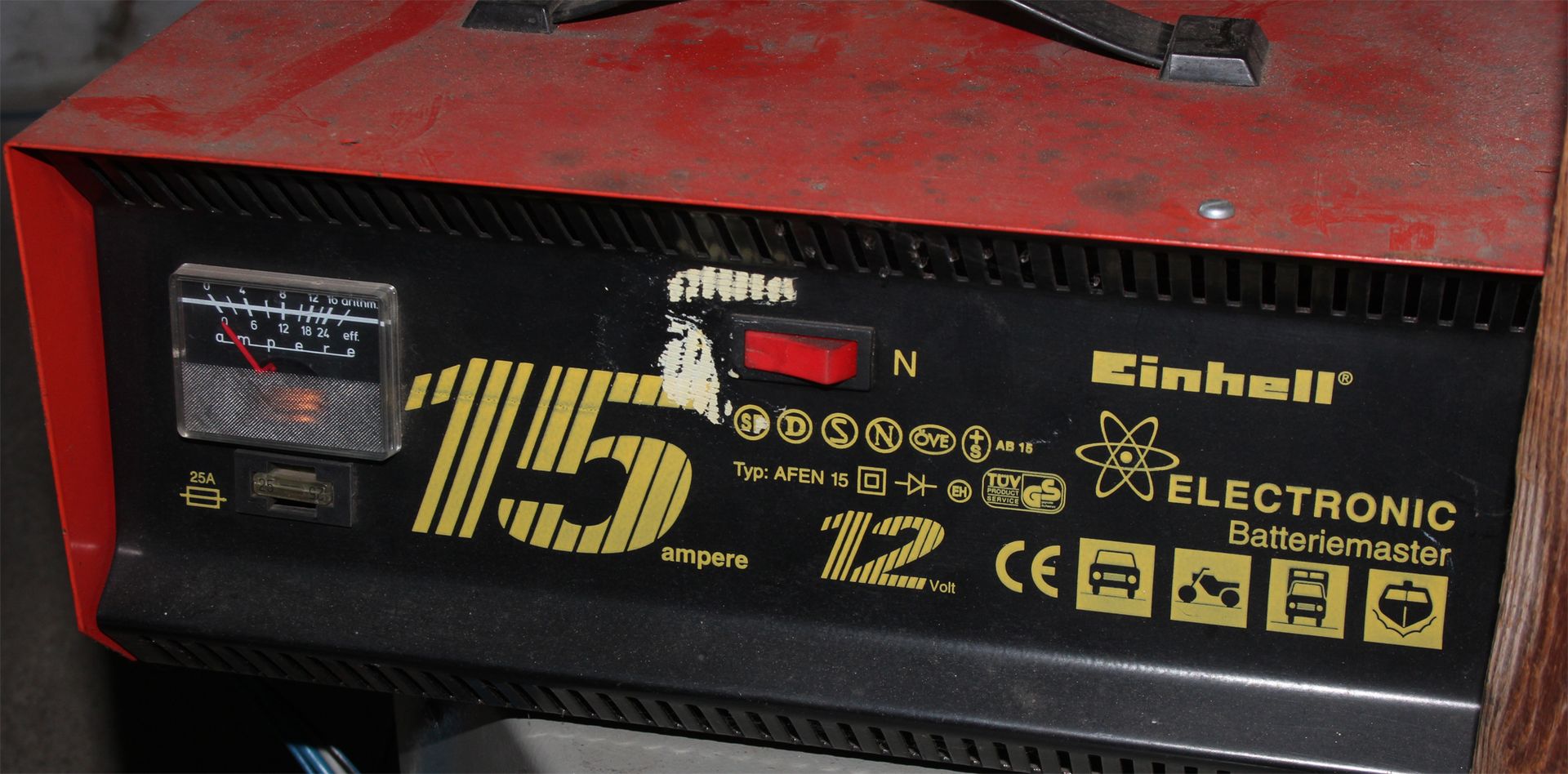

  • Hm, das interessiert mich, da ich dieses Ladegerät, auf Grund des Preis/Leistungsverhältnisses, vor kurzer Zeit ins Programm mit aufgenommen und auch schon ein paar verkauft habe. Eins steht noch im Lager und damit habe ich eine Probeladung gemacht:
    Batterie 44 Ah, Leerlaufspannung 12,4 V (= 70 %)
    Start 17.25 Uhr 5 A 13,4 V (Anzeige: 5,5 A)
    17.45 Uhr 4 A 13,7 V
    19.00 Uhr 3 A 14,3 V
    20.10 Uhr 2 A 14,8 V
    21.10 Uhr 1 A 14,8 V
    11.00 Uhr 0,2 A 14,8 V
    Zeigt also einen normalen Verlauf. Die Geräte sind natürlich keine deutsche Wertarbeit, aber dennoch sehr gut brauchbar. Klapprig kann ich nicht sagen. Meine ersten Ladegerätverkäufe vor über 20 Jahren waren die 15 A Automatik/Normallader (Einhell AFEN15). Wenig später bin ich dann auf die etwas abgewandelte Variante BT-BC-22E, ebenfalls 15 A, aber mit Ladestrombegrenzung (N/S) umgestiegen. Davon habe ich sehr viele verkauft, weil der Kunde zwischen Normalladung (W) und Automatik wählen kann, zudem die Automatik nicht abschaltet. Im Automatikbetrieb und im ungeregeltem Bereich sind die Geräte früher wie heute werkseitig auf die alte Lichtmaschinenspannung der Fahrzeuge mit Blei-Antimonbatterie auf 14 V bzw. 16,5 V eingestellt.

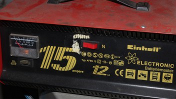

    Einige Geräte hatten nach der Garantie Heimweh und kamen zurück, weil entweder der Thyristor oder ein Steuertransistor defekt waren, die sich aber sehr gut auswechseln lassen.
    Ein großer Unfug der Westtechnik ist es, im Gerät eine Sicherung einzulöten, die dann nicht schnell zugänglich ist. Bei Einhell ist die Kfz.-Stecksicherung nach Öffnen des Geräts gleich sichtbar. Sie liegt zwischen Trafo und Gleichrichter. Bei einem Bosch (!) Automatiklader mußte man suchen, um die unter einem Schrumpfschlauch und im Aufbau schön versteckte Sicherung zu finden. Sollte wohl den Absatz steigern. Eine völlig entladene Batterie brachte diese Sicherung zum Auslösen, das Gerät war „durchgebrannt“ und wanderte in den Schrott. Die Geräte waren ohnehin Schrott, denn sie schalteten nach Erreichen von 14 V den Ladevorgang sofort ab. Das war selbst für die Blei-Antimonbatterie nicht sinnvoll.
    Dieses einstmals von mir verkaufte AFEN15 fand viele Jahre später zur Entsorgung den Weg zu mir zurück. Der defekte Thyristor wurde gewechselt und nun läuft die Kiste schon wieder mindestens 5 Jahre fast ständig (außer gelegentliche Ruhe in der Sommerzeit).
    Mein Lieblingsgerät zum Verkauf an meine Kunden.

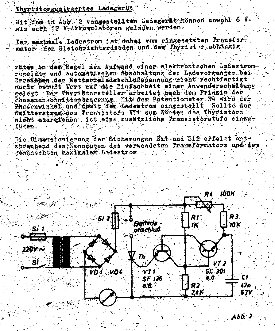

  • Früher liefen solche Geräte unter "Garagenlader" und bestanden nur aus einem Transformator mit verschiedenen Anzapfungen, einem Gleichrichter, einem Umschalter, einem Sicherungsautomaten und einem Dreheisen-Messwerk, wobei alles zusammen so ziemlich der untersten Qualitätsstufe zugehörig war. Wie das vorliegende Gerät aufgebaut ist weiß ich zwar nicht, nehme aber an, dass es
    A. eine "Ladeelektronik" enthält, die wohl irgendeine stabilisierende Wirkung haben muss, wenn sie intern regelbar ist und dass
    B. diese Ladeelektronik thyristorgesteuert ist, also zwischen Impulspausen immer ganze Halbwellen durchlässt.
    Sollte ich mit meinen Vermutungen richtig liegen - und darauf deutet meine Kurzrecherche über die modereren Einhells hin - liegt hier keine sauber gesiebte Gleichspannung vor, sondern eine Ladespannung mit ziemlich grober Impulsform. Diese bringt es mit sich, dass die Spannungsbegrenzung nicht absolut wirkt, sondern nur einen Effektivwert bereitstellt, so dass die eingestellte Spannung von den Ladestromimpulsen in ihrem Spitze/Spitze-Wert sehr deutlich überschritten werden kann. Da können also durchaus Impulse von 16 - 18V rauskommen, die nur einem Effektivwert von 14,1 bzw. 14,4V entsprechen. Das Oszilloskop auf dem Bild (Quelle) erklärt, was ich meine:
    Die Thyristorreglung kappt bei erreichen einer gewissen Batteriespannung einzelne Halbwellen, so dass dann nur noch einzelne Halbwellen und Lücken übrigbleiben, aber eben keine glatte Gleichspannung. Dies bedingt einen relativ hohen mittleren Ladestroms am Ende der Ladung und das ist es, was Du mit der DC-Stromzange misst.
    Die CTEKs arbeiten völlig anders und stellen am Ende zwar auch keine wirklich saubere Gleichspannung wie mein Ladewutzel bereit (bei den CTEKs nennt sich das letzte "Programm" dann auch oft "reconditioning", womit der Hersteller so etwas wie eine Desulfatierung meint, die, allerdings in engen Grenzen, auch stattfindet), aber überhöhen in den Spitzen die Ladespannung nicht so stark wie die Einhells.
    In dem Unterschied der Funktsweisen dürfte der Grund für die unterschiedlich hohen Endladeströme liegen.
    Diese Unterschiede führen aber auch dazu, dass man die CTEKs durchaus auch länger an voll aufgeladenen Batterien angeschlossen lassen darf, die Einhells dagegen besser nicht, da es bei Ladern mit Thyristorreglern am Ende der Ladung meist doch zur Gasung und damit auch zu einer fühlbaren Erwärmung der Batterien kommt, die naturgemäß bei längerer Einwirkung auf die Batterie deren Lebensdauer merklich verkürzen kann. Die Einhells sind eben für Starterbatterien mit flüssiger Säure gemacht, die auf solche Behandlung nicht ganz so empfindlich reagieren wie Gel- oder AGM-Batterien und auch nicht für Dauerladung gedacht.
    Ich hoffe, den etwas komplizierten Sachverhalt hinreichend verständlich erklärt zu haben.
