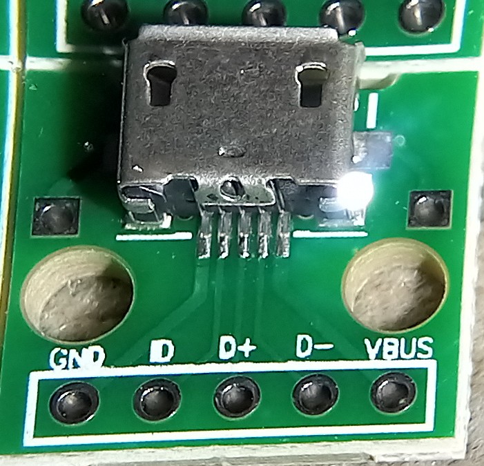

    Ich habe, um einfach von Bluetooth auf UART für den Raspberry Pi umstecken zu können, solche Micro-USB-Boards gekauft:

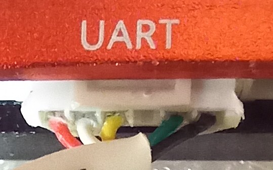

    Der Stecker an meinem BMS sieht so aus:
    Welche sind davon sind UART und welcher GND ?

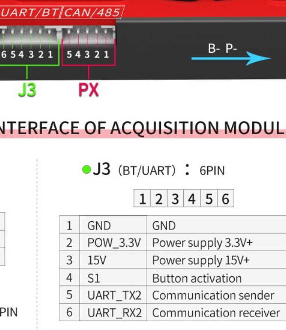

    Denn diese Anschlussbelegung ist wohl falsch richtig.

    Die Belegung stimmt, die Chinesen halten sich halt nur nicht an den Standard:
    Ganz links ist Rx (rot), rechts daneben Tx (weiss), ganz rechts GND (schwarz).
    Somit muss das rote Rx-Kabel vom BMS an VBUS vom MicroUSB-Board und an Tx vom Pi.
    Das weisse Tx-Kabel vom BMS an D+ vom MicroUSB-Board und an Rx vom Pi.
    Ganz rechts (schwarz) ist GND und kommt an GND vom MicroUSB-Board und an GND vom Pi.
