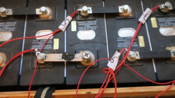

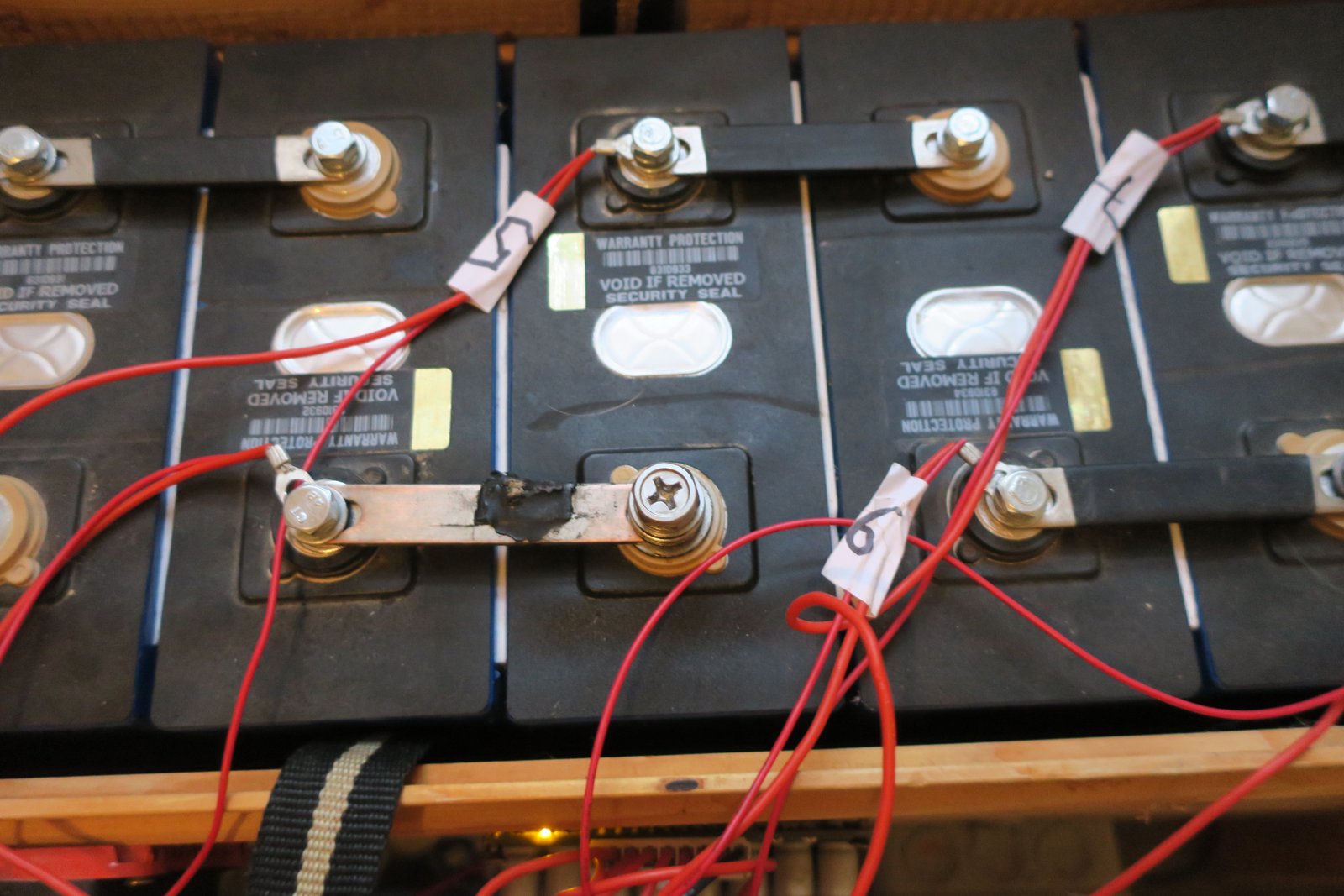

    Dadurch, dass der Kontakt an diesem neuen Gewinde nicht so gut ist, wurde dieser unter Last sehr heiß und vibrierte auch richtig (man konnte einen Ton hören).

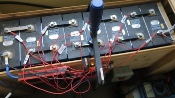

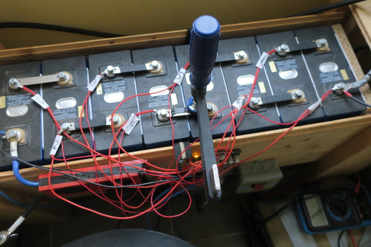

    Da ich mich nicht mehr daran traue ein neues (nun leider größeres) Gewinde zu schrauben, habe ich eine Notlösung gefunden: Eine Schraubzwinge presst den Verbinder dicht an den Kontakt (siehe Bild).
    Nun wird der Kontakt nicht mehr heiß und man hört auch kein Geräusch mehr.

  • Die Zelle ist undicht, daher rührt das Geräusch unter Last. Spätestens durch die Undichtigkeit ist die betreffende Zelle unbrauchbar geworden. Hier hilft nur, die Zelle auszutauschen.
    Es ist zudem sehr wahrscheinlich, dass die benachbarte Zellen ebenfalls in Mitleidenschaft gezogen wurde. Denn wenn ich mir den Zellenverbinder anschaue, bei dem sogar der Schrumpfschlauch wegen der starken Hitzeentwicklung aufgeplatzt ist, dann wird klar, dass der Zellenanschluss der daran angeschlossenen Nachbarzelle ebenfalls enorm heiß geworden sein muss. Und diese Hitzeentwicklung ist es, welche die Zellenanschlüsse undicht werden lässt und vermutlich auch den Elektrodenwickel beschädigt hat.
    Also bitte zwei Zellen neu. -|-

  • Weil der Schrumpfschlauch auf dem Zellenverbinder so markant aufgeplatzt ist, wie er das normalerweise erst bei Überschreitung von ca. 200°C tut. Wenn aber Temperaturen von um die 200°C längere Zeit auf Zellenanschlüsse einwirken, dann liegt es einigermaßen nahe, dass hierbei die betreffenden Zellen geschädigt wurden, was sich in einer Undichtigkeit der Zellen äußert. Das muss aber natürlich nicht der Fall sein.

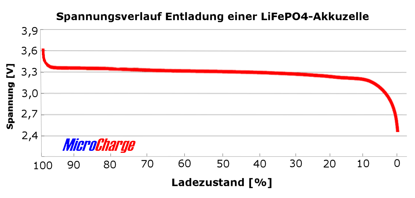

  • Das liegt an dem Spannungsverlauf über den Ladezustand von LiFePO4-Zellen (mein Lieblingsdiagramm oO) )
    Man kann erkennen, dass die Zellenspannung zwischen 10 und 95% Ladezustand nahezu unverändert bleibt. Wenn sich die Zelle aber dem Ladeschluss (links) oder dem Entladeschluss (rechts) nähert, verändert sich die Zellenspannung plötzlich extrem stark.
    Genau das passiert, wenn man eine Batterie, bestehend aus mehreren in Reihe geschalteten Zellen, auflädt: Die Zelle mit der geringsten Kapazität ist die erste, die voll geladen ist und dementsprechend auch die erste, deren Zellenspannung senkrecht nach oben geht. Das ist also exakt das, was Du festgestellt hast: 7 Zellen mit 3,34V und eine mit 3,61V. Also keinesfalls bedrohlich, sondern zeigt nur an, dass die Zelle mit der hohen Spannung voll geladen ist. :)
