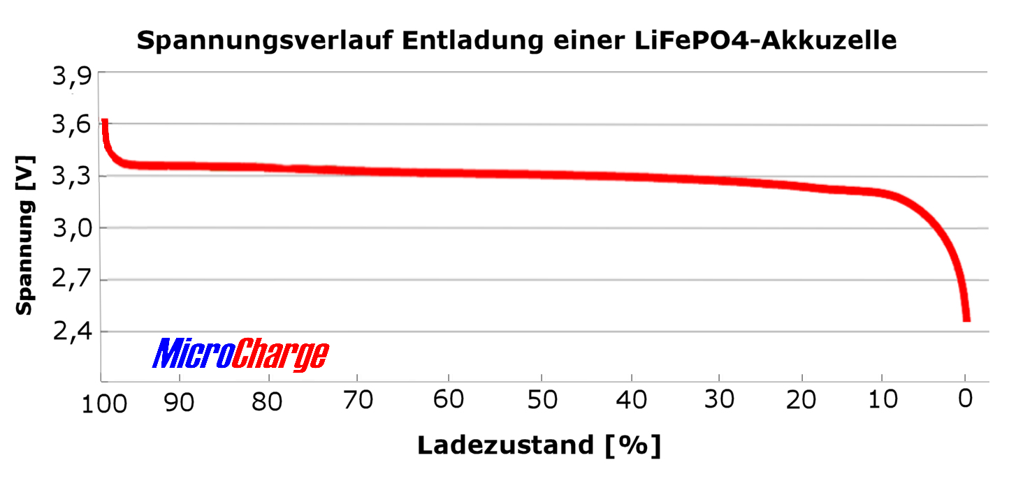

  • Hör mal auf auf den Ladezustand zu starren, so wie das Kaninchen auf die Schlange. Den kennt das BMS doch selbst nicht, sondern kann ihn bestenfalls je nach Eingang und Ausgang der Strommengen und abzüglich der diversen Messfehler schätzen. Dabei schätzen die BMS aber sehr oft grob falsch. Das führt dann dazu, dass man bei dem Starren auf den Ladezustand den tatsächlichen Ladezustand völlig außer acht lässt. Den tatsächlichen Ladezustand kann man jedoch, zumindest in den Bereich von 0 - 5% und von 95 - 100% recht genau aus der Batteriespannung ableiten. Blöd natürlich, dass sich bei LiFePO4-Batterien die Batteriespannung zwischen 5 und 95% fast gar nicht verändert...
    Aber das macht in diesem Fall ja nichts, weil hier geht es ja um den Ladezustand rund um den Ladeschluss. Also beträgt die Zellenspannung dann regelmäßig über 3,4V und die Spannung einer vierzelligen LiFePO4-Batterie über 13,6V. Wenn diese Spannungen erreicht werden, ist der Ladezustand beim Laden schon kurz vor 100%.
    Wenn dann weiter geladen wird, schaltet das BMS die Ladezustandskontrolle sofort auf 100%, sobald die erste Zelle 3,65V erreicht und beendet die Ladung, denn höher darf die Zellenspannung ja nicht steigen.

  • Die Spannungsanzeige hilft aus den oben erwähnten Gründen leider nicht im größten mittleren Ladungsbereich.
