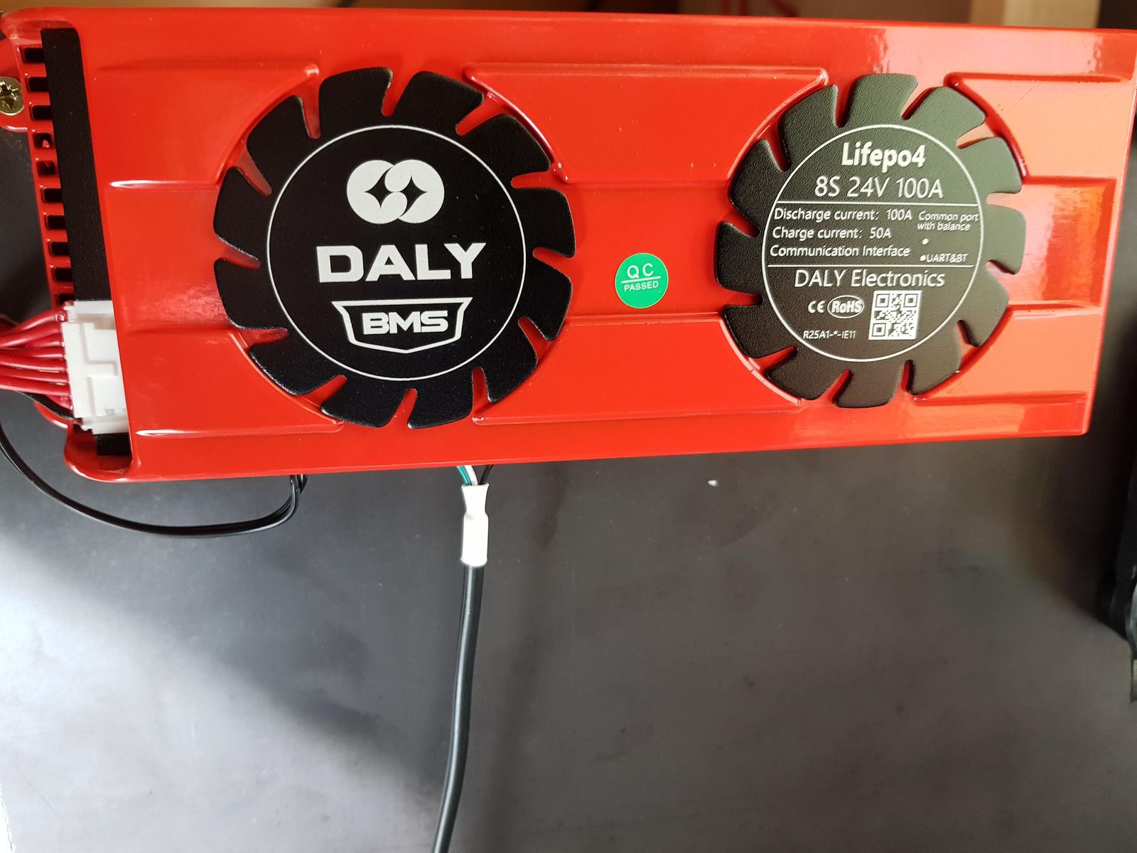

    Als BMS habe ich ein Daly mit 100A genommen siehe Bild.

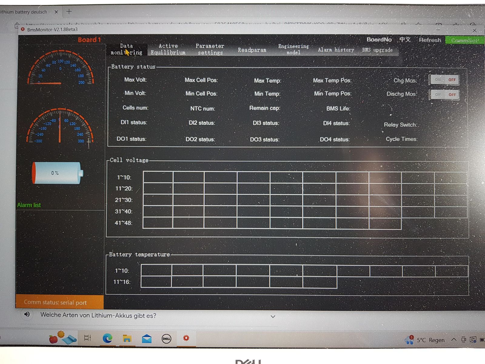

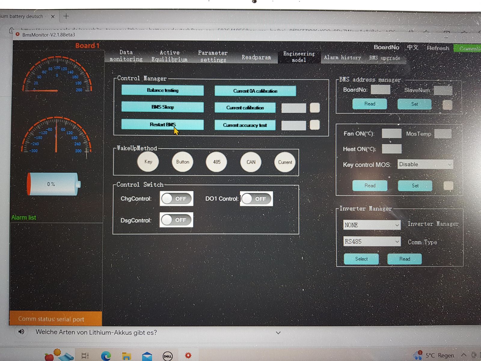

    Über den PC habe ich eine Verbindung hergestellt, aber alle Felder sind leer, keine Infos abrufbar, der Button BMS Reset scheint aber zu funktionieren, weil wenn ich den betätige fließt wieder kurz Ladestrom.

    woher stammt dieses BMS? Hast Du es neu gekauft? Wenn ja: Was lag an Zubehör bei? Bluetooth-Transceiver? USB-Kabel (wie viele Pins hat die Anschlussbuchse)? Hat das BMS vielleicht eine mit "Monitor" beschriftete Buchse?
  • Hi, zu meiner Schande muss ich gestehen das ich das Ding bei Ali-Express gekauft habe, allerdings neu.
    Der Bluetooth-Dongle war dabei, das USB-UART Kabel habe ich hier aus dem Shop (war ein Versuch vielleicht mit dem PC einen Fehler zu finden).
    Das Ding hat den Anschluss für den Temperatursensor, einen Anschluss für eine LED-Anzeige (Ladezustand) UART (6 Pins) und CAN (5 Pins).
    Monitor steht leider an keiner Buchse.
    Gruß Stefan
  • OK. Ich fragte deshalb wegen der Monitor-Buchse und dem Zubehör, weil es auch hätte sein können, dass dieses BMS nicht über UART mit der PC-Software Kontakt aufnehmen kann, sondern nur über eine eventuell vorhandene Monitor-Buchse mit einem dreipoligem USB-Interface. In diesem Fall hätte die BMS-Monitor-Software von Daly auch nicht funktioniert, sondern nur die Sinowealth-Software. Also daran liegt es also nicht.
    Da ich sonst aber auch keinen anderen Grund finde, weshalb außer dem kurzen Ladestromfluss sonst kein Stromfluss und auch kein Kontakt über Bluetooth möglich ist, muss ich davon ausgehen, dass das BMS beschädigt ist. -|-
