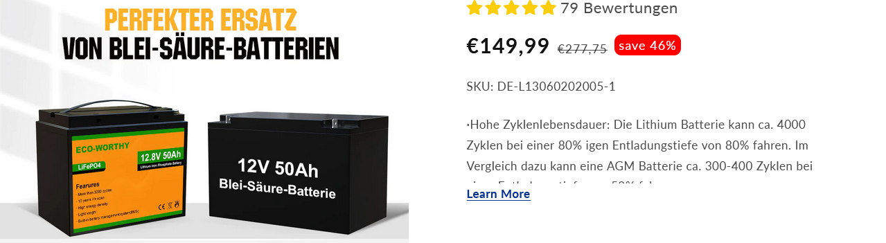

  • Moin Tom,
    hast Du schon pers. Erfahrungen mit der Fa. Eco-Worthy gemacht?
    Deren Shop verfügt nicht mal über ein Impressum und die Texte erscheinen mir manchmal "creativ übersetzt".
    Ich zögere ein wenig bzgl. einer Bestellung...
    Frohe Ostern!
  • Das ist die Firma Xiamen Eco-Sources Technology Co. Ltd., 3rd Floor, Hongye Building, Innovation and Pioneering Park, Xiamen, China. Über Erfahrungen mit der Qualität derer Produkte verfüge ich jedoch nicht.
  • Dankeschön. Ich konnte keine Adresse auf deren HP finden.
    Ich bestelle nicht gern in China. Aber der Preis ist so verlockend...
    Ich stöbere noch ein wenig.
    Frohe Osterzeit!
  • Mit der Preisdifferenz zwischen EK in China und VK chinesischer (und taiwanesischer) Produkte in Europa, unter Einbeziehung der Produktqualität bzw. des Haftungsrisikos bei Qualitätsmängeln, verdiene ich meinen Lebensunterhalt. Damit das möglichst gut funktioniert, braucht man entsprechende Erfahrung und eine erprobte Vorgehensweise im Umgang mit chinesischen Lieferanten. Wenn man das nicht berücksichtigt, kann man schon mal kräftige Nackenschläge kassieren. Darüber kann ich inzwischen Bücher schreiben...
    Mein Tipp: Große und teure Bestellungen sollte man nur dann bei chinesischen Anbietern platzieren, wenn man deren Qualität gesichert kennt. Den ersten Schritt dazu hast Du getan, indem Du hier gefragt hast, auch wenn ich dazu nun gerade nicht viel schreiben konnte. Aber sicher wirst Du, wenn Du noch etwas weiterfragst, Leute finden, die damit mehr eigene Erfahrungen sammeln konnten als ich und dann so in der Lage sein, die richtige Entscheidung zu treffen.
