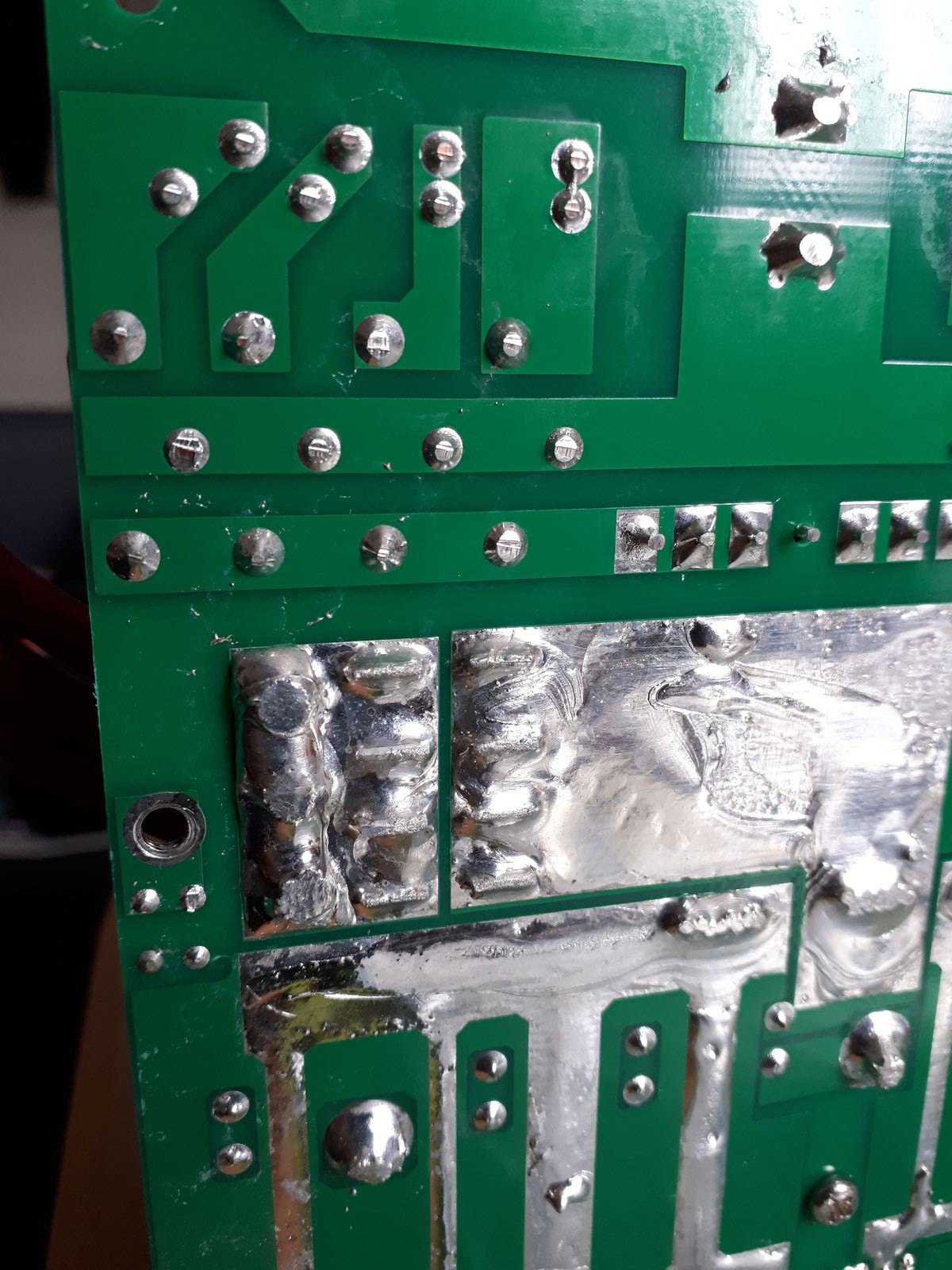

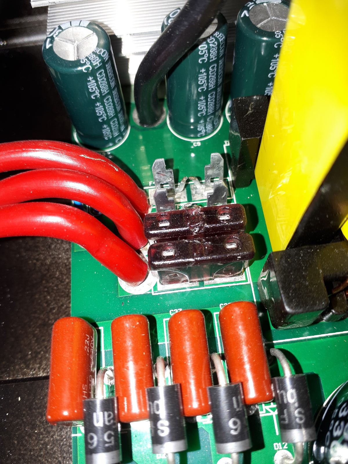

  • So, heute mal nach den Sicherungen geschaut=O
    Die haben die Sicherungen einfach eingelötet, d. h. man kann sie nicht wechseln:motz:
    Und so sieht das von unten aus
    Wie soll ich die rausbekommen:?:, mit der Flex:/
    Die Spinnen die Chinesen:thumbdown:
    Naja, wahrscheinlich 4 Cent pro Platine gespart an den Haltern.
  • Das ist völlig normal und wird nicht nur aus Kostengründen so gemacht, sondern weil die fließenden Ströme einfach sehr hoch sind. Da gehen immerhin 50, 100 oder noch mehr Ampere durch und deswegen baut man keine Sicherungshalter ein. Darüber hinaus gehen die Sicherungen auch nicht grundlos kaputt, sondern nur, wenn die Schaltendstufen Kurzschlüsse aufweisen. Mit einem Wechsel der Sicherungen allein ist es also fast nie getan, sondern die defekten Bauteile müssen auch noch ausgetauscht werden, sonst brennen die Sicherungen gleich wieder durch. Frag nicht, woher ich das weiß... oO) Und Wechselrichter zu reparieren ist ein ziemlich fruchtloser Job, weil meist die ganze Phalanx an Power-MOSFETs durch ist, deren Gate-Widerstände abgebrannte sind und nicht selten ist auch noch die Ansteuerung komplett hin. Da sitzt man dann wenigstens einen halben Tag dran, popelt alles auseinander, besorgt für teuer Geld Neuteile, baut die ein und stellt dann nicht selten fest, das beim Einschalten alles sofort wieder abraucht. :motz: Jedenfalls wenn man eine Batterie als Stromquelle verwendet und kein strombegrenztes Labornetzteil. Und was hat man bestenfalls gewonnen? Einen hoffentlich wieder funktionierenden Wechselrichter für 100 bis 300,- Euro. Sowas lohnt sich bestenfalls, wenn man damit Erfahrung hat und weiß wo es sich lohnt und wo nicht.
    Bei einem Wechselrichter mit 1.500W lohnt es sich nie. -|- Auch hier bitte nicht fragen, woher...
