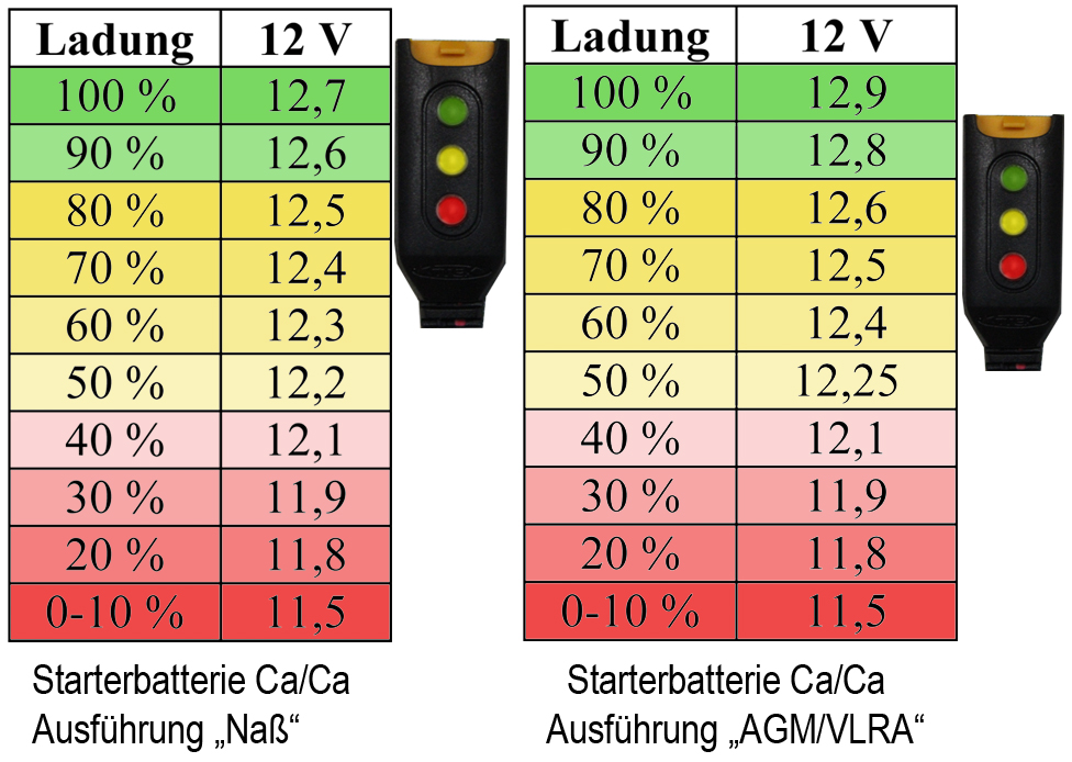

11.9V entspricht ca. 100% entladung bei einer AGM?
Hmm wenn diese Übersicht auf meine Batterie anwendbar ist, hätte ich ja noch ca. 30% mehr entnehmen können.
Dann währe die Batterie nach dem auffüllen und Ladewutzeln ja rechnerisch wieder bei ca. 61.7Ah von 80Ah sprich bei ca. 77%
Die Angabe der "Ladungsprozent" ist natürlich rein relativ zu verstehen. Sie trifft also gleichermaßen für eine neue Batterie zu, wie auch für eine, die nur noch 10% ihrer Nennkapazität besitzt.
