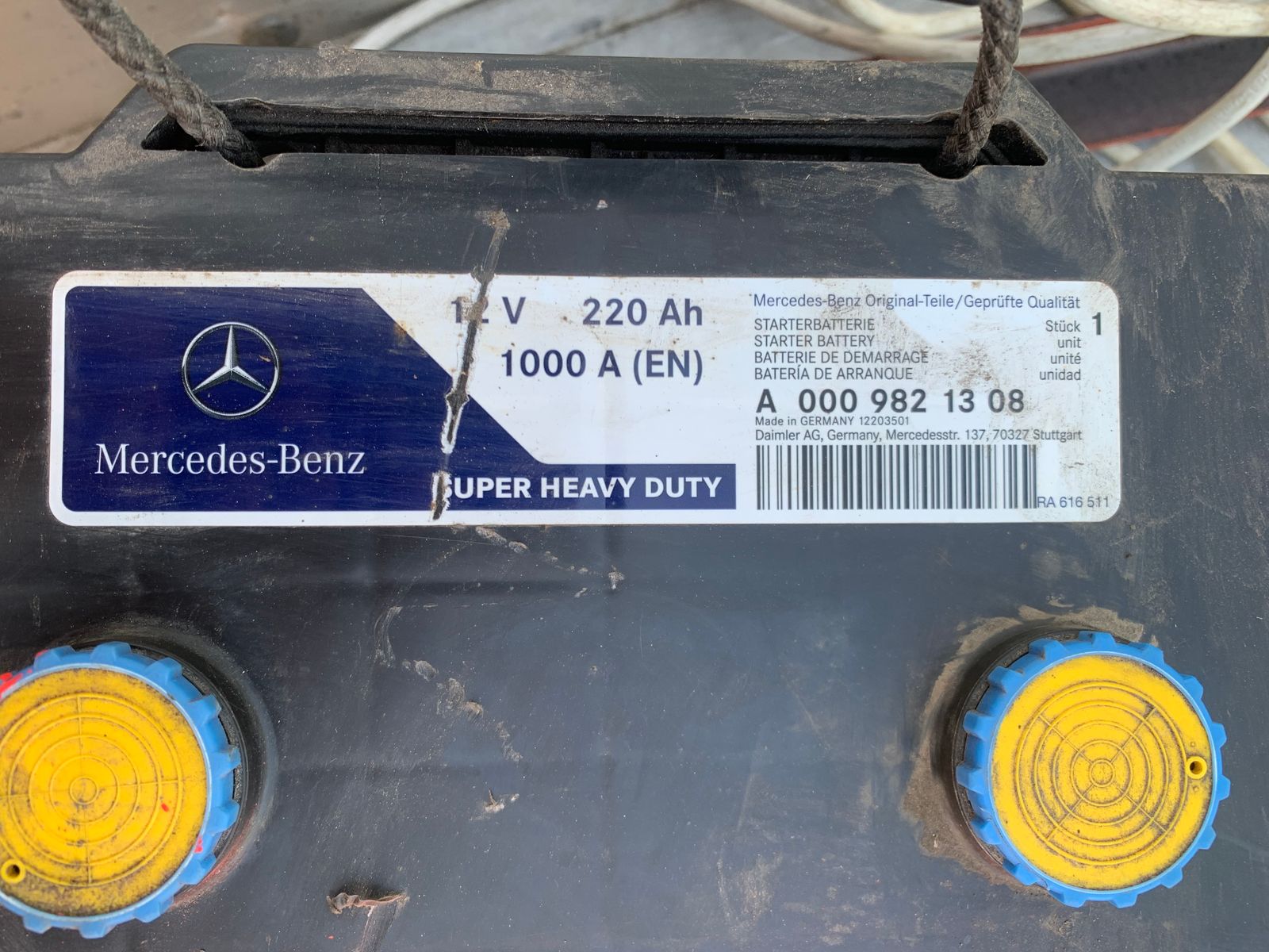

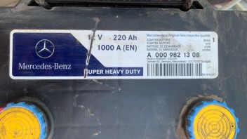

Batterie: 2x 220Ah parallel 12V Lastwagen nass Blei Batterie
