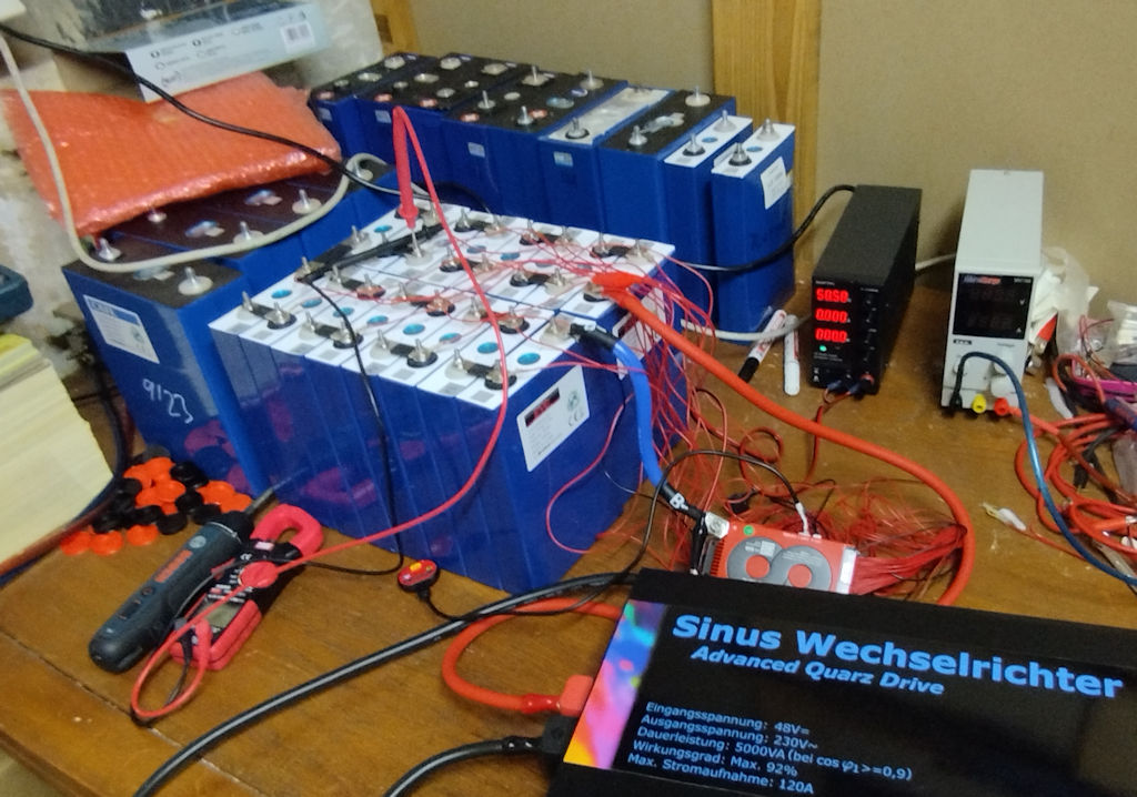

    Ladungsausgleich einer 48V/16S-Batterie mit dem passiven Balancer des BMS (hier Daly 16S/100A K-Series) mit Hilfe eines Labornetzteils. Mit einem Equalizer ginge es bei offen liegenden Zellenanschlüssen natürlich viel schneller, aber ich war bei dem Strippenverhau zu faul, zusätzlich noch einen 16S-Equalizer mit 17 Anschlüssen anzutüddeln. Man hat ja Zeit... 8)
    Man stellt also einen kleinen Ladestrom ein und während dieser fließt, arbeitet dann der Balancer des BMS und drückt die Zellen mit der höchsten Spannung durch einen kleinen Entladestrom in der Spannungslage langsam herunter. Nach einigen Tagen oder Wochen sollten sich die Zellen dann alle im Spannungsbereich der Vollladung (~ 3,6V) angeglichen haben.
    Danach führt man einen erneuten Kapazitätstest durch und wird fast immer mit guten Ergebnissen für seine Bemühungen belohnt. Problem gelöst. :)

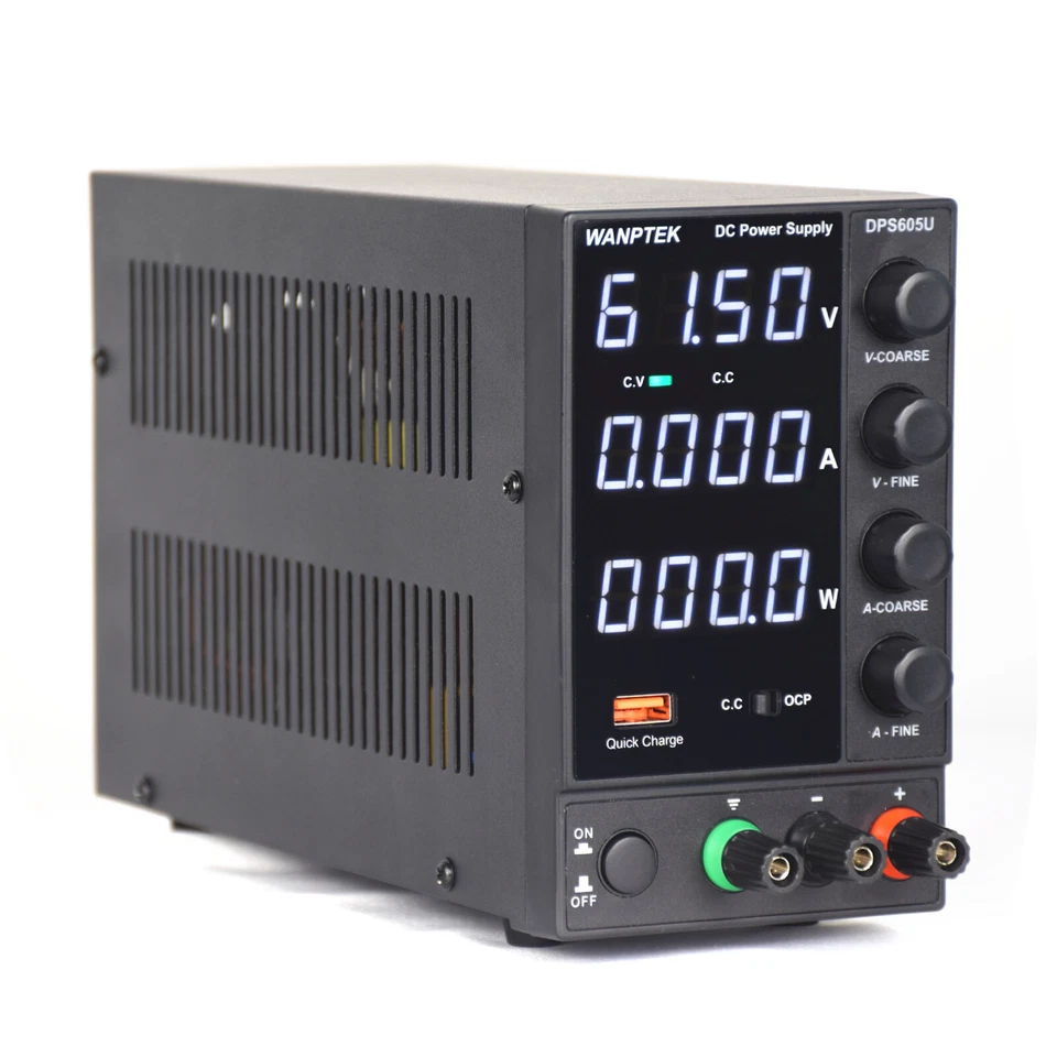

  • So ähnliche Labor-Schaltnetzteile bekommt man auch mit bis zu 60 Volt 5A Ausgangsleistung.
    Auch die vierstelligen weißen LED Displays und Drehgeber anstelle von klassischen Potis sind sehr praktisch. Was bei diesen kompakten Netzteilen allerdings gar nicht stimmt, ist die Stromanzeige bei ganz kleinen Strömen. Justiert man die digitale Strombegrenzung auf 2 mA, fließen aber tatsächlich schon ca. 12 mA Stom. Bei 1 Ampere arbeitet die Stombegrenzung stattdessen mit ca. 1010mAh relativ genau.
    Vor allem kann man mit diesen Netzteile auch 48 Volt Blei oder LiFePo4 Akkus komfortabel laden, wenn dafür Bedarf besteht. Ich nutze so ein Labornetzteil unter anderem zum Isolierlack trocknen von neu gewickelten Zündgeneratorspulen, im Bereich von mehreren hundert Ohm Wicklungswiderstand. So kann man recht einfach ca. 100°C Wicklungstemperatur erreichen, ohne dafür den Heißluft Trockenschrank aufzuheizen.

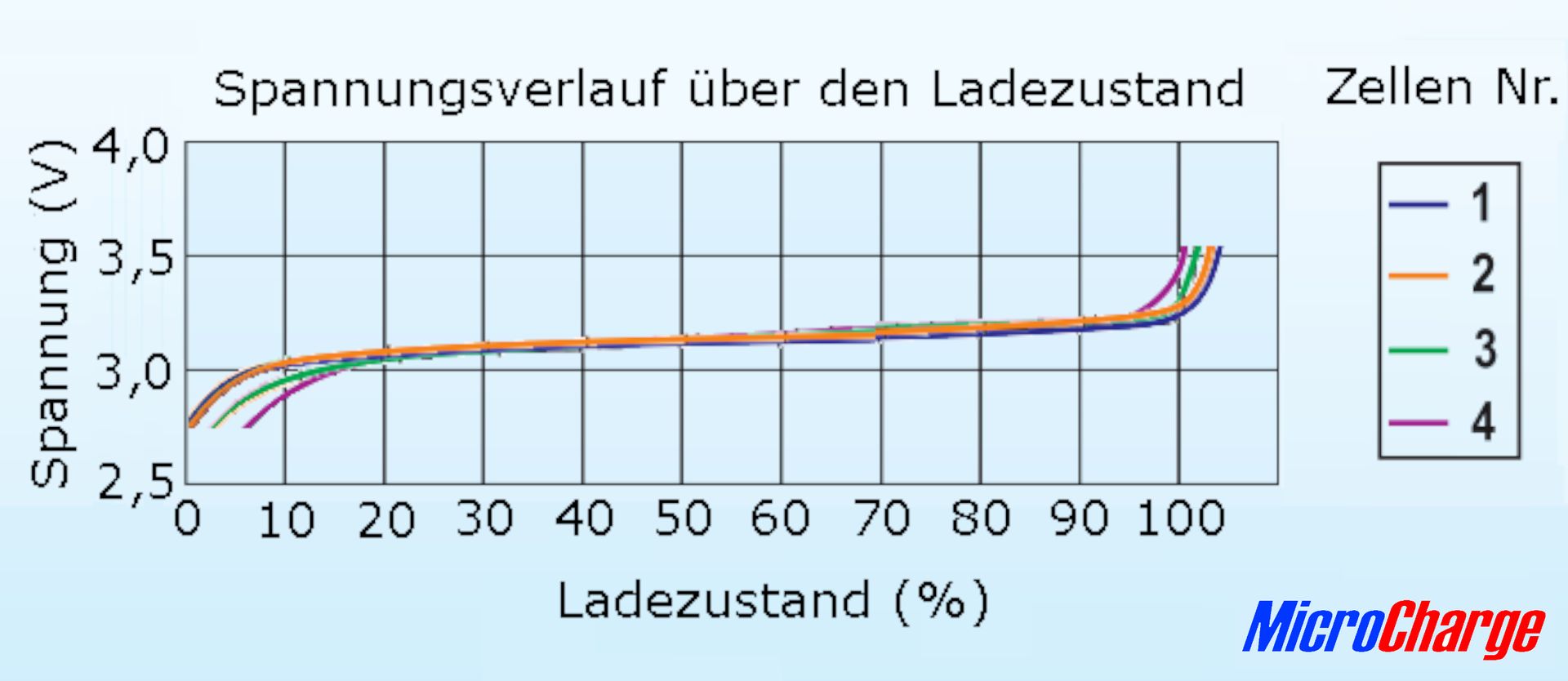

    Der Ladezustand kann bei LiFePO4-Batterien nicht aus der Höhe der Zellenspannung erkannt werden, weil sich diese zwischen 10 und 90% Ladezustand fast nicht ändert. So bleibt nur die Möglichkeit, hinein- und herausfließende Ströme zeitlich und von ihrer Größe her zu saldieren und so den mehr oder weniger bekannten Ladezustand dann herauf oder herunter zu rechnen. Das Ganze ist natürlich nur eine Schätzung, weshalb die Ladezustandsanzeige von LiFePO4-Batterien auch chronisch zu hoch bewertet wird. Sie zeigt zwar meistens richtig an, aber oft genug auch grob falsch. Es hängt immer von den Betriebsbedingungen ab. Wenn kleine Ströme, die nicht mehr sauber aufgelöst werden können, für längere Zeit fließen, kann man sich leicht überlegen, welchen Wert eine damit gespeiste Ladezustandserkennung hat. Da hält man sich dann besser an die Zellenspannungen, dann kann man den SOC deutlich besser erkennen. Das erfordert jedoch etwas Erfahrung.
    Den Zustand, dass alle Zellen zugleich den Ladeschluss erreichen, wirst Du nie erleben, weil die Zelle mit der kleinsten Kapazität naturgemäß immer die erste ist, die voll geladen ist. Und spätestens wenn man es doch mal geschafft hat, alle Zellen auf Ladeschluss auszugleichen, setzt das Grauen sofort wieder ein, wenn man sich dem Entladeschluss nähert. Sagte ich es schon? Die schwächste Zelle ist zuerst da... :P
