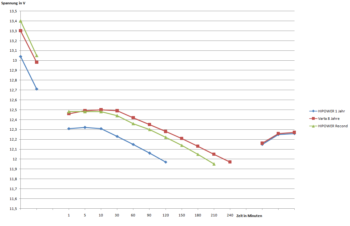

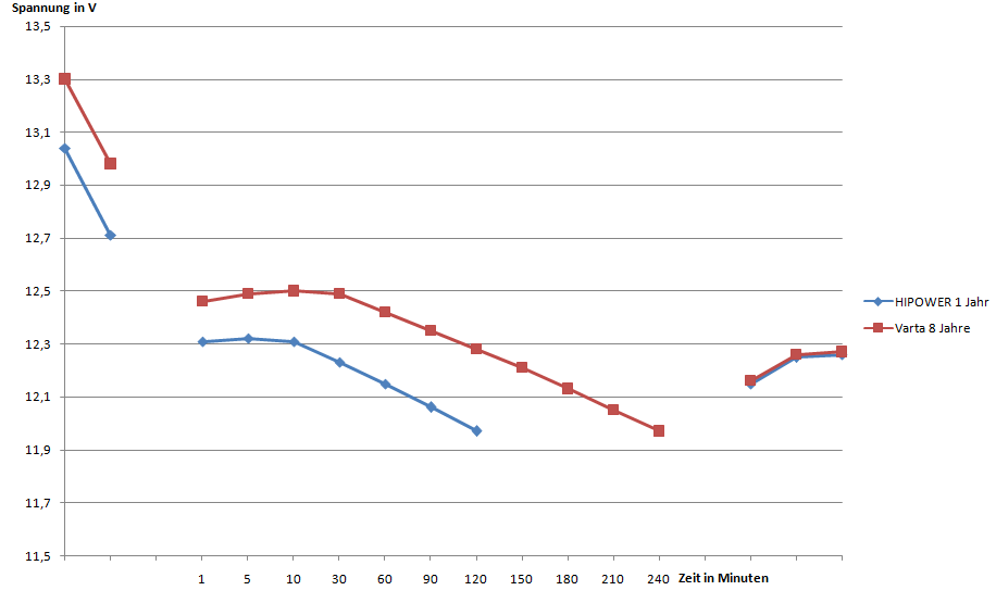

    Falls es jemanden interessiert, hier noch der angekündigte „Kapazitätsvergleich“ zwischen den beiden Batterien.
    Herstellerangaben: HiPower: 12V, 100Ah, 1000A, gut ein Jahr alt; Varta: 12V, 95Ah, 850A fast 8 Jahre alt
    Ganz links die Spannung direkt nach dem Laden und nach 24 Stunden ohne Verbraucher, in der Mitte die Entladekurve bis auf 12V, rechts die Spannung nach Beendigung der Entladung, nach einer und nach zwei Stunden.
    Die 12V wurden bei der HiPower nach 2 Stunden und bei der Varta nach 4 Stunden erreicht.

    Entladen wurde in beiden Fällen mit zwei 60W Lampen, also 120W insgesamt. Gemessener Strom anfangs knapp über 10A, zum Ende knapp darunter. Also kann man 10A wohl als Durchschnitt grob annehmen. Allerdings habe ich ja nicht bis 10,5V sondern nur bis 12V unterschritten wurden entladen, um den Batterien nicht noch mehr zu schaden…
    Viele Grüße
    Max
  • OK, 10A Entladestrom über 2 bzw. 4 Stunden sind dann 20 bzw. 40Ah. Bei 12V Entladeschluss gar nicht mal sooo schlecht. Jedenfalls hab ich schon verschlissenere Batterien gesehen.

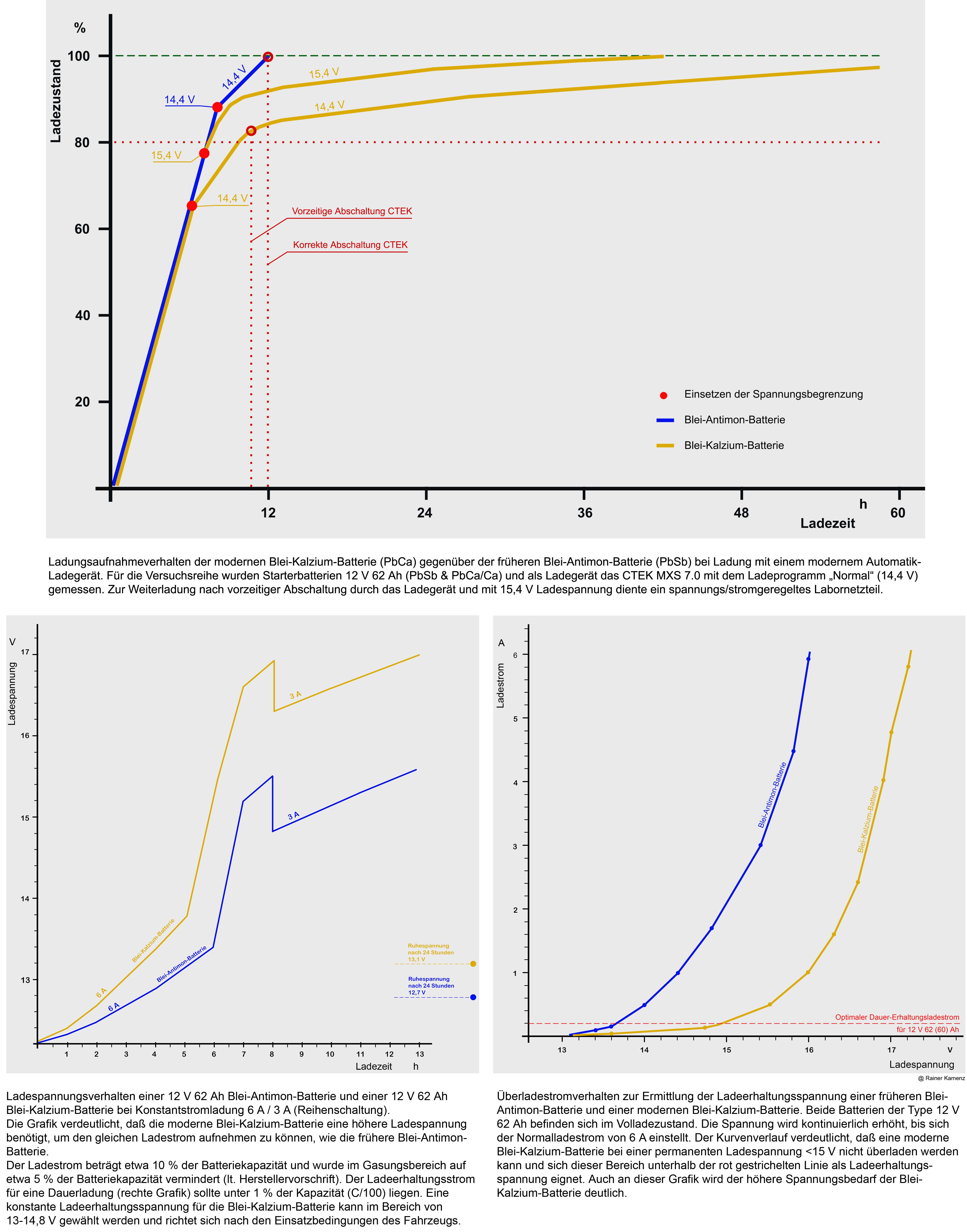

  • Ob die Gasungsschwelle schon so weit abgesunken ist, dass man keine Ladung bei mehr als 15V mehr durchführen kann, merkt man schon kurze Zeit nach Beginn der Ladung, wenn die Spannung über 15V liegt. Hierfür extra eine Temperaturregelung vorzusehen erscheint mir eine Spur übertrieben.

    Trotzdem – Tom hat es schon alles anschaulich geschildert – egal wie sie heißt und was sie kann - bekommt sie nicht immer und rechtzeitig ihre Volladung (über 90 %) geht nach wenigen Tagen die Sulfatsalzbildung los mit vorzeitigem Ausfall (1...5 Jahre).

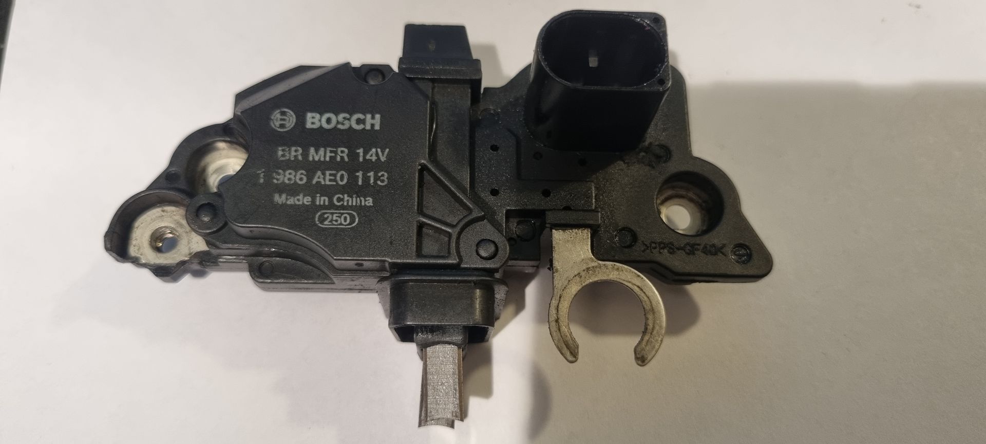

    Anderen Regler kann man einbauen, muß aber einen mit höherer Spannungsregelung erst einmal bekommen. Andere Variante wäre, den Regler mit einer Diode zu beschwindeln. Hierzu hat Tom schon mal an anderer Stelle referiert und ist auch nicht so ganz ohne.

  • Anderen Regler kann man einbauen, muß aber einen mit höherer Spannungsregelung erst einmal bekommen.

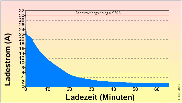

  • Moin.

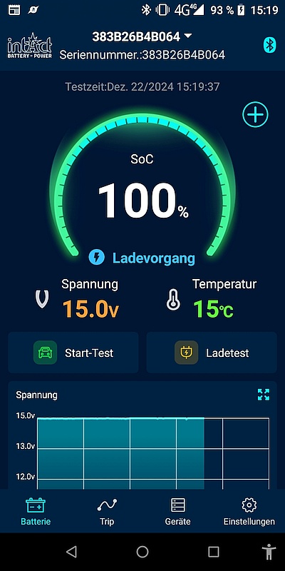

    Voraussetzung: AGM-Starterbatterie. Ladung durch Netzteil (Imax B6) mit 15,2V.
    Der Strom nimmt mit zunehmend Dauer konstant ab bis ca. 0,2 A. Nach ca. 30 h steigt er wieder an auf ca. 1,5 A.
    Ist das die benötigte Energie für die Umwandlung des Bleisulfats oder was mag da vor sich gehen?
    Leerlaufspannung nach ca. 20 h lang bei 12,8 V.
    Eine weitere Batterie nach der gleichen Prozedur 13,16 V Leerlaufspannung.
    Ich habe beide Batterien gleichzeitig geladen.
  • Deine AGM Batterie erwärmt sich über die Stunden, deshalb steigt auch der Strom! Begrenzt man den Ladestrom nicht ausreichend, können kleinere AGM Akkus mit der Zeit zu so ähnliche Formen mutieren.
