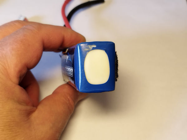

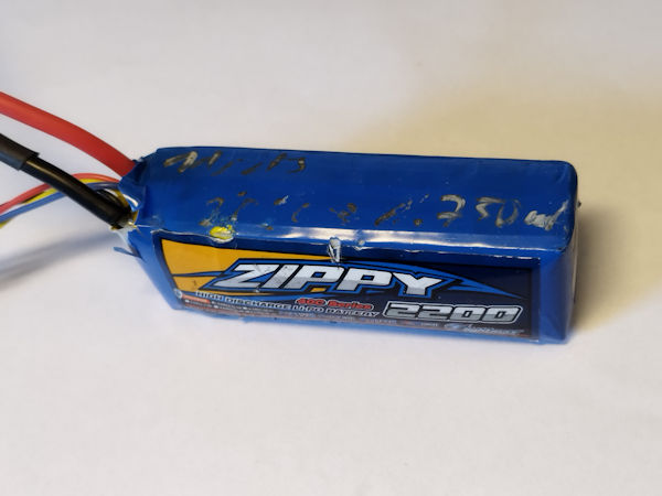

    Hier ein Exemplar 3S/2200mAh von Hobbyking aus 2013. Wechselweise benutzt im Graupner Rookie und als Batterie für den Grillbläser. Liegt immer voll aufgeladen bereit, hatte 2020 noch 1750mAh und ist heute noch immer im Einsatz:
    Bild 1: Alter "Zippy" LiPo
    Bild 2: Seit 10 Jahren ziemlich aufgebläht, aber noch brauchbar
