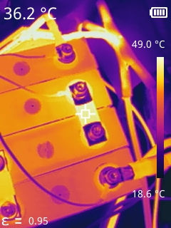

    das hört sich für mich verdächtig nach deutlich erhöhten Übergangswiderständen an Zellenverbindern oder Batterie-Kabelschuhen an. Dein Motor nimmt ja relativ hohe Ströme auf und wenn über einen elektrischen Leiter hohe Ströme fließen, fallen an dem elektrischen Widerstand dieses Leiters immer auch Spannungen ab. Die fehlen dann in der Zellen, bzw. Gesamtspannung der Batterie. BMS überwachen die Zellenspannungen die ganze Zeit. Sobald ein Grenzwert überschritten wird, schaltet das BMS entweder sofort, oder nach einer gewissen Zeit aus Sicherheitsgründen die Batterie ab.
    Meinen täglichen Support-Erfahrungen nach liegen sehr häufig Probleme mit den Zellenverbindern bzw. deren elektrischem Kontakt zu den Zellenpolen vor, oder es handelt sich um mangelhaft verpresste, bzw. schlecht verschraubte Kabelschuhe. Eine Infrarotkamera hilft bei der Erkennung solcher Probleme sehr:
    Bild 1: Infrarotbild der Temperaturverteilung auf einem Zellenblock

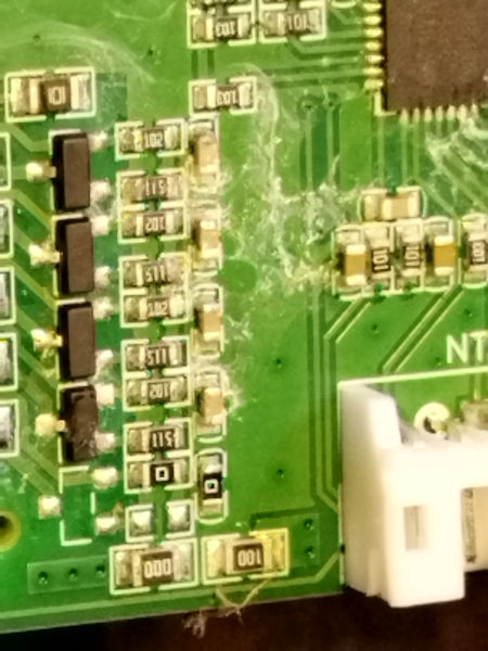

    Allgemeim ist es auf Booten auch problematisch, das Wasser zugegen ist. Daly BMS reagieren zwar bei Kontakt mit Wasser zuerst nicht weiter auffällig, aber im Laufe der Zeit schafft das Wasser es doch, einen Weg ins Innere des BMS zu finden. Von außen ist das nicht zu erkennen. Das sieht man erst, wenn man das BMS öffnet:
    Bild 2: Rückstände von Feuchtigkeit, die zwischen Vergussmasse und BMS-Leiterplatte eingedrungen ist.

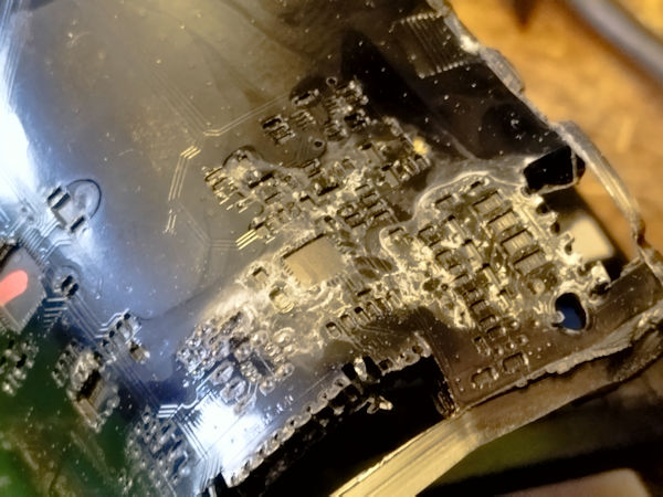

    Bild 3: Und hier die abgezogene Vergussmasse... =O
    Also BMS immer gut vor Feuchtigkeit schützen.

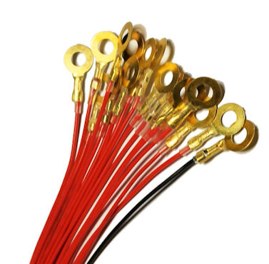

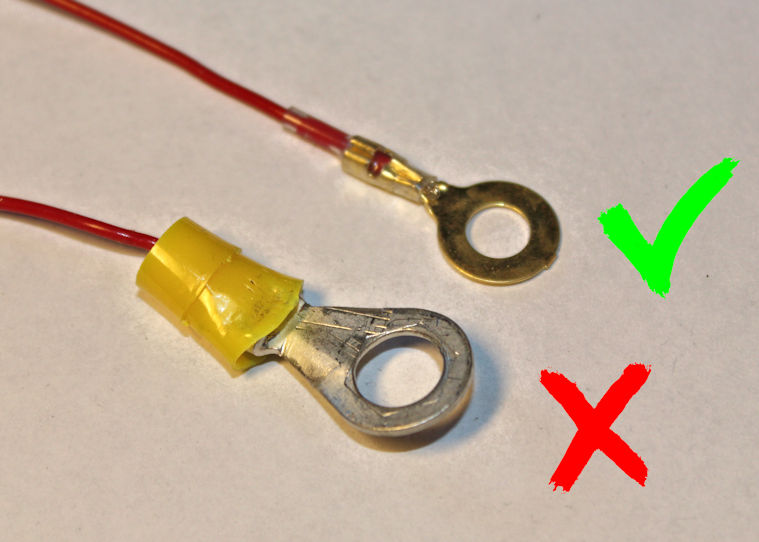

    Um derartige unangenehmen Ausfälle zu vermeiden empfehle ich immer, bei der Vercrimpung der Ringkabelschuhe an den Balancerkabeln besonders sorgfältig vorzugehen und sie nicht einfach so hinzurotzen, wie man das zuweilen leider erleben muss. Klar: Bei 16S-BMS muss man immerhin 17 Ringkabelschuhe ancrimpen und da kann schon mal etwas schiefgehen. Gemeinerweise fallen solche Fehler fast nie sofort bei Inbetriebnahme auf, sondern durch Korrosion an Kupferkabeln immer mit einer gewissen Verzögerung, so dass man die Ursache wegen der inzwischen seit dem Bau vergangenen Zeit nicht mehr sofort auf dem Schirm hat.
    Bild 2: Besonders bei Verwendung von KFZ-Kabelschuhen an den dünnen Balancer-Käbelchen von BMS kommt es teilweise zu grotesken Murkskonstruktionen. :doing:
    Ich verkaufe Daly BMS stets mit der Option anschlussbereit vercrimpter Balancerkabel. Das kostet einen kleinen Aufpreis, aber Störunanfälligkeit und
    Haltbarkeit werden es danken.
    Bild 3: 16S-Balancerkabel mit MicroCharge-Kabelschuhen

  • Gecrimpt und zusätzlich noch verlötet (wie oben abgebildet), sind ideale Bedingungen für feuche und korrosive Umgebung. Auch ein professionell gecrimpter Ringkabelschuh kann mit der Zeit unerwartet hohe Übergangswiderstände entwickeln, siehe dieses Beispiel einer sehr kurzen hochohmigen Verbindungsleitung.
    Im direkten Vergleich dazu die kleinen Übergangswiderstände, eines neu angefertigten Verbindungskabels.
    PS: Solche Fehler lassen sich am klassischen Multimeter nur schlecht bis gar nicht erkennen, außer man kann den Spannungsabfall bei höheren Strömen messen.
