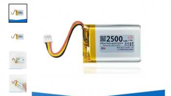

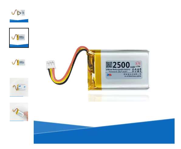

    Jetzt habe ich bei Aliexpress ein Austausch-Akku bestellt der sogar 2500 mAh hat.
    Da ich von Natur aus ein misstrauischer Mensch bin, meine frage. Kann man mAh irgendwie messen/testen/überprüfen ?

    Hat zufällig jemand mal Erfahrung gemacht mit Akkus von aliexpress ? Hab irgendwann mal aufgeschnappt das die gar nicht so schlecht sind… aber ich denke man kann glück oder Pech haben.
    Hätte mein Akkupaket nicht drei Kabel rot / weiß / schwarz hätte ich da vielleicht selbst was gebastelt. Gibt ja genug Akkus aufm Markt. Aber das weiße Kabel, haben die meisten nicht.

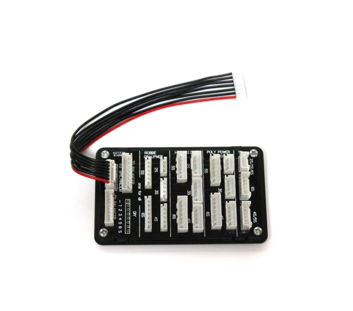

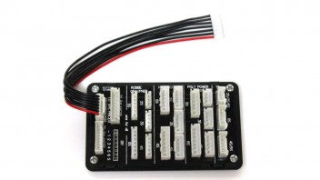

  • Also ich würde mir jetzt den s100neo bestellen und habe mir dazu ein Balancer rausgesucht der einiges an Steckern abdeckt, siehe Bild.
    Das müsste doch dann mit dem Akku und dem s1000 funktionieren oder ?
  • Servus sonnenbrand,
    oder wie man Dich auch immer nennt.
    Mir persönlich fehlt jetzt gerade das Verständnis, wie Du einen 1S 3.7V Akku mit diesem Bord balancieren willst.
    Vielleicht bin ich auch nur schwer von Begriff.
    Berichte bitte weiter, das interessiert mich.
    lg
    Manfred

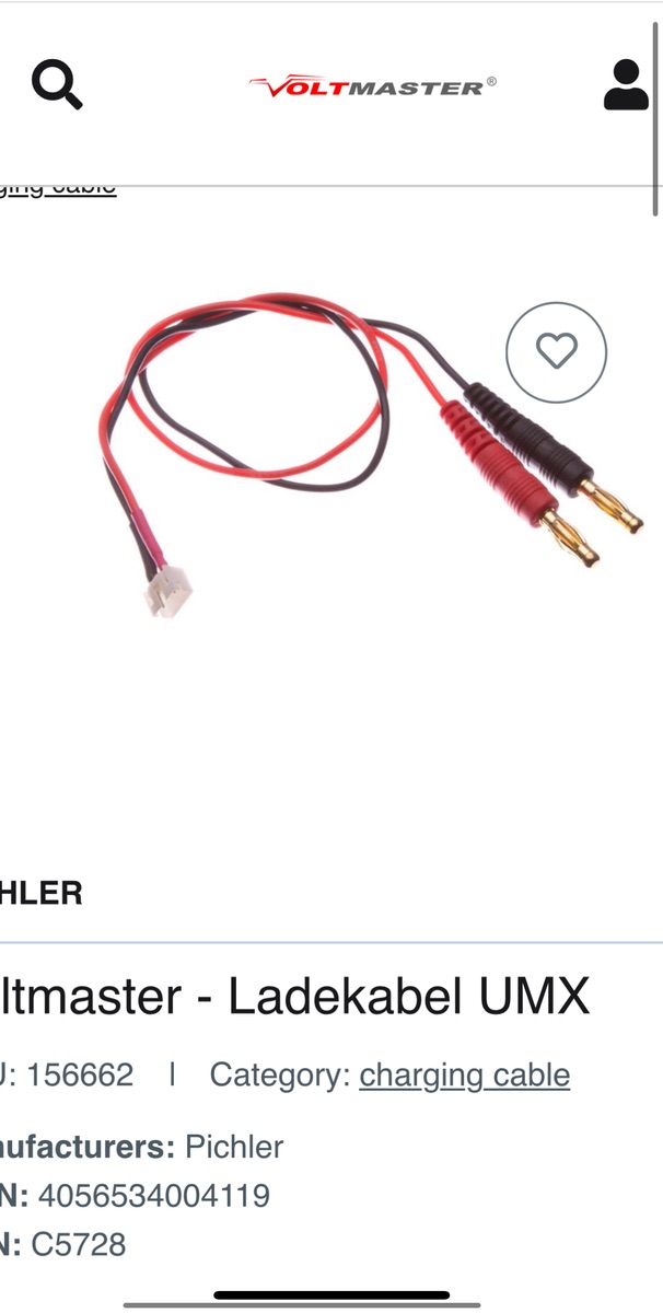

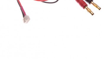

  • ist recht so Manfred ;)
    da der s100neo ja keinen 3poligen Anschluss für meinen Akku hat, brauche ich ja einen Balancer-Connector um ihn damit an den s100neo anzuschließen.
    Oder brauch ich nur ein passendes ladekabel ?
    Bin mir da jetzt nicht sicher 😬
    Aber Manfred, du hast ja gemerkt das ich bei dem Thema noch nicht auf dem Stand bin wie ihr und ich mich da langsam reinfuchse.
    Ein passende Antwort wäre hilfreicher für mich gewesen ;)
