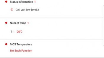

    Die rasante Selbstentladung wundert mich allerdings schon sehr. Auch hat das BMS mir am Morgen die folgende Meldung gezeigt. "Cell Volt low Level 2". Sollte das BMS da nicht vorher schon abschalten?

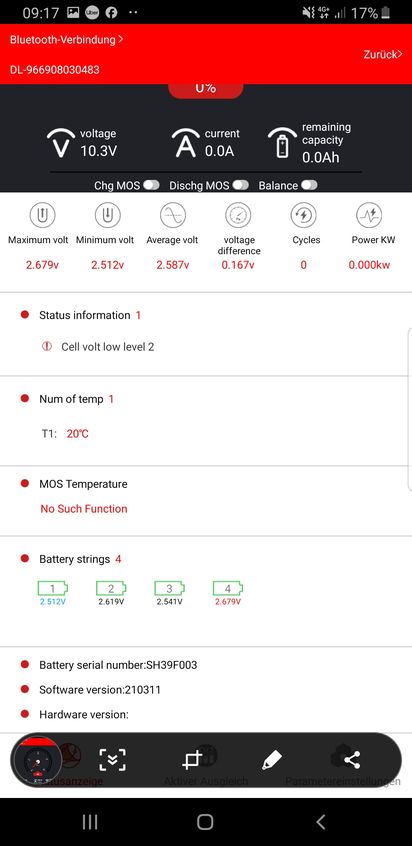

  • Wenn eine Batterie nach abendlicher Vollaufladung morgens schon wieder leer ist, dann muss die zuvor in der Batterie steckende Ladung ja irgendwohin verschwunden sein. Bei vier Zellen mit je 3,2V/105Ah kommen wir immerhin auf 1,3kWh. Wenn sich die Zellen innerhalb von 10h einfach so "selbst" entladen, würde dabei eine thermische Leistung von dauerhaft 130W frei werden. Die betreffenden Zellen müssten sich also ganz erheblich erhitzen. Also einfach mal prüfen, ob die Zellen nach der Aufladung plötzlich heiß werden.
    Werden sie vermutlich nicht, denn wenn ein Fehler drinstecken würde, dann hättest Du das sicher schon beim Laden bemerkt. Außerdem zeigen alle Zellen im Bild der App in etwa dieselbe Null-Ladung bei durchschnittlich 2,6V. Das BMS hat - vermutlich deshalb - auch abgeschaltet.
    Wenn die Zellen abends 1,3kWh Energie enthalten haben und morgens leer sind, sich an den Zellen (oder dem BMS) aber keinerlei Anzeichen von ungebührlicher Erhitzung finden lassen, dann lässt das nach meinem Verständnis nur einen Schluss zu:
    Ein Verbraucher hat sie leer genuckelt! :P   ^^
  • Wenn der leere Akku, nach den Einzelspannungen auf dem Screenshot war er völlig entladen, bei einer Ladung mit 20A nach weniger als 2 Stunden voll ist, dann sind die Zellen hinüber. Es wäre dann nicht mal ein Drittel der Nennkapazität eingeladen. Nach 3 Jahren wäre das allerdings untypisch.
    Ich würde mal die Einzelspannung der Zellen nach Ladeende checken.

    Btw. Ihr habt beide Recht, der Screenshot wurde direkt nach dem Reset durchgeführt. Zu dem Zeitpunkt hatte der Akku die Ladung wirklich noch nicht angenommen obwohl das Solarpanal bereits Strom geliefert hat. Da ich denn Akku morgens nicht anders zum Laden bringen konnte, gehörte ein Reset leider zu meiner Morgenrutine. Es hat danach immer etwas gedauert, bis das BMS den Ladevorgang wieder gestartet hat.

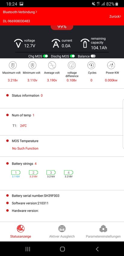

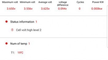

  • so... der Akku wurde die letzten zwei Tage mit nur mit einem kl. 80Watt Solarpanel (da kamen bisher nie mehr als 3ah raus) ohne Verbraucher geladen. Er zeigt mir wieder 99% soc aber "nur" 12,7 Volt. Ich lasse ihn nun mal ohne weitere Ladung o. Verbraucher stehen und gucke morgen weiter... (dann sollte auch ein richtiges Ladegerät da sein, sodass ich es genauer testen kann).

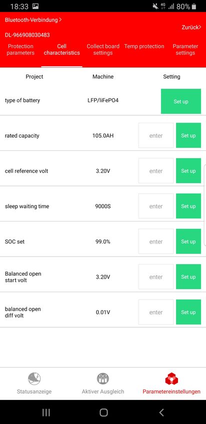

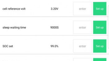

    Was mir aufgefallen ist: die Zellen können / sollen doch bis 3,6 Volt geladen werden. Liegt es ggf. einfach daran, das ich im BMS die "Cell reference volt" mit 3.2v falsch angegeben habe??? Kann ich das gefahrlos auf 3.6 v stellen?? :/
    Weiter konnte ich den Tipp von Manfred leider auch noch nicht umsetzen. Wo finde ich im BMS denn die Wahl für "cell voltage Level 1&2"
    Vg & THX
  • Nein, die "Cell reference Voltage" beschreibt die Zellen-Systemspannung und die beträgt bei LFP-Zellen 3,2V. Das ist also korrekt.

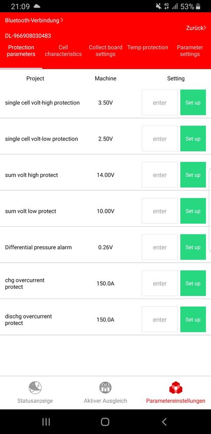

    Aber du bist vermutlich auf der richtigen Spur, wenn du dem Grund nachgehst, dass der SoC schon nach kurzer Ladezeit wieder 99% anzeigt. Ich würde vermuten, dass das daran liegt, dass die Ladeschlussspannung im BMS auf einen zu niedrigen Wert eingestellt wurde (auf Deutsch /Schutzparameter/Zellenspannung Schutzabschaltung Max.) . Der Wert sollte normalerweise bei 3,65V liegen. Oder die Gesamtspannung wurde zu niedrig eingestellt (/Schutzparameter/Gesamtspannung Schutzabschaltung Max.)
  • Wenn man so niedrige Ladeschlussspannungen einstellt, sind solche "unerwarteten Nebenwirkungen" wie hier praktisch üblich. Wir hatten solche Themen hier schon einige Male. Immer war der Wunsch einer möglichst langen Lebensdauer der treibende Faktor, wenn ungünstig niedrige Ladeschlussspannungen eingestellt wurden, obwohl LFP-Zellen mühelos eine durchschnittliche Lebensdauer von 10 bis 20 Jahren erreichen. Da frage ich mich dann jedes Mal, wo man mit solchen Einstellungen eigentlich noch hin will.

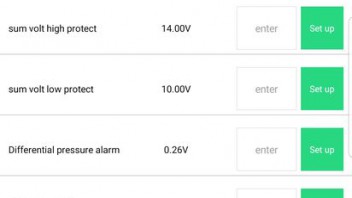

  • Servus flwsnst,
    sieh Beitrag #6
    Zellenabschaltung auf 3.6V und Summe 14.4V
    Nicht verwirren lassen, Abschaltung ist schon Level 2, das ist aber vorerst nebensächlich.
    Hau rein, Lader dran und die gequälten Zellen wieder mal ordenlich durchpusten. Die sind ja schon fast ohnmächtig vor Hunger. Der SOC kann zuerst mal unberücksichtigt bleiben. Mehr als 100% werden eh nicht angezeigt.
    2A und warten, und warten, und warten, bis alle Zellen hochkommen. Und ab- und zu mal auf die Einzelspannungen achten, dass der Ladekanal schön grün bleibt.

    Hab ich das richtig gesehn, das System hat 0 Zyklen? Oder wird das bei einem factory reset genullt.
    Dann wundern mich die eingestellten Daten, ich hätte vermutet, dass die bei einem factory reset wieder vernünftig eingestellt werden. Ich würde das bluetooth Timeout auf max stellen, 65535. Bei so niedriger Einstellung ist jedesmal die Verbindung weg.

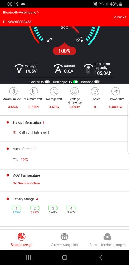

  • so ihr lieben, vielen Dank für die Unterstützung!!! Ich glaub das war's. Ich hab die Zellenabschaltung auf 3.6 eingestellt und dann erstmal mit 2a laden lassen. Das ging auch soweit ganz gut.
    Dann eine Nacht "ruhen" gelassen um zu sehen, ob die Zellen die Spannung halten. Die Zellen hatten am nächsten Morgen nur 0.1v im Durchschnitt weniger drauf. Damit kann ich einen Defekt wohl ausschließen :thumbup:
    Ich habe den aktiven Balancer wohl leider etwas zu spät zugeschaltet, sodass ich die zelle 1 noch nicht vollgekriegt habe, bevor die anderen voll waren und somit das BMS abgestellt hat.
    Nun hab ich die Zellabschaltspannung nochmal auf 3,65 v angepasst und mit 1a weiter geladen.
    Bisher war es mir aber auch so noch nicht möglich auch die Zelle 1 ganz hochzuladen. Aber das ist jetzt wohl "Klagen auf hohem Niveau".
