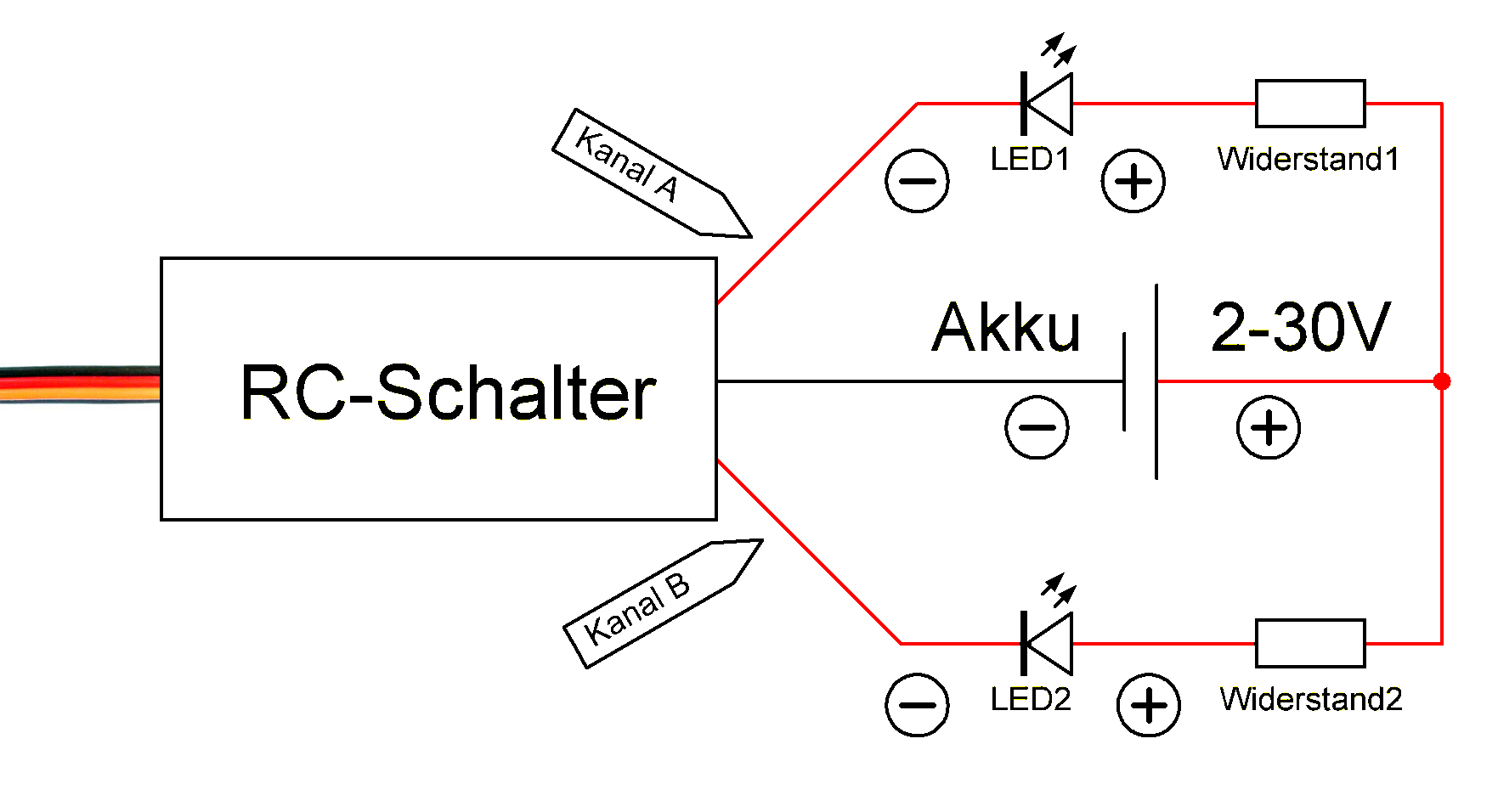

    Ich möchte mehrere RC-Schalter (Ultra Switch II) an einen Empfänger anschliessen.
    Der Empfänger wird separat mit 5V gespiessen.
    Die RC-Schalter bekommen alle zusammen einen eigenen Akku (12V)
    Jeder der beiden Ausgänge pro Schalter wird mit ca. 2A belegt.
    Ich habe nun von allen RC-Schaltern das schwarze Minus-Kabel parallel an den Minus des 12V Akkus angelegt. Dies funktioniert so jedoch nicht.
    Wie muss ich diese Schaltung aufbauen?

  • Genau so!
    Ob man einen Schaltet verwendet oder mehrere, das spielt hierbei keine Rolle.
    Prüf mal, ob der Schaltet überhaupt arbeitet. Also ob die Signalansteuerung vom Sender her passt. Der Umschaltpunkt liegt genau auf Servomitte.
