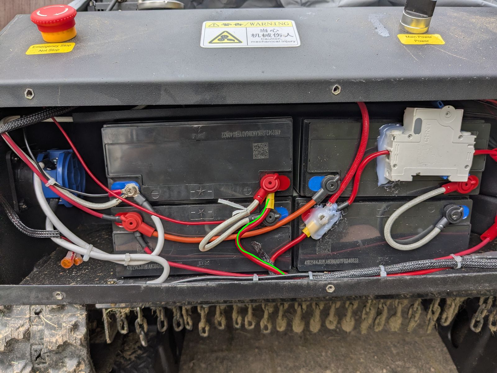

    Ich habe die Batterie geladen und wieder eingebaut.
    Heute morgen (Ladegerät war schon mehrere Stunden ab, hatte die Batterie eine Spannung um 12,9 Volt.
    Dann eingebaut und den Motor gestartet. Während des Startvorgangs ist die Spannung auf 11,5 Volt gesunken.

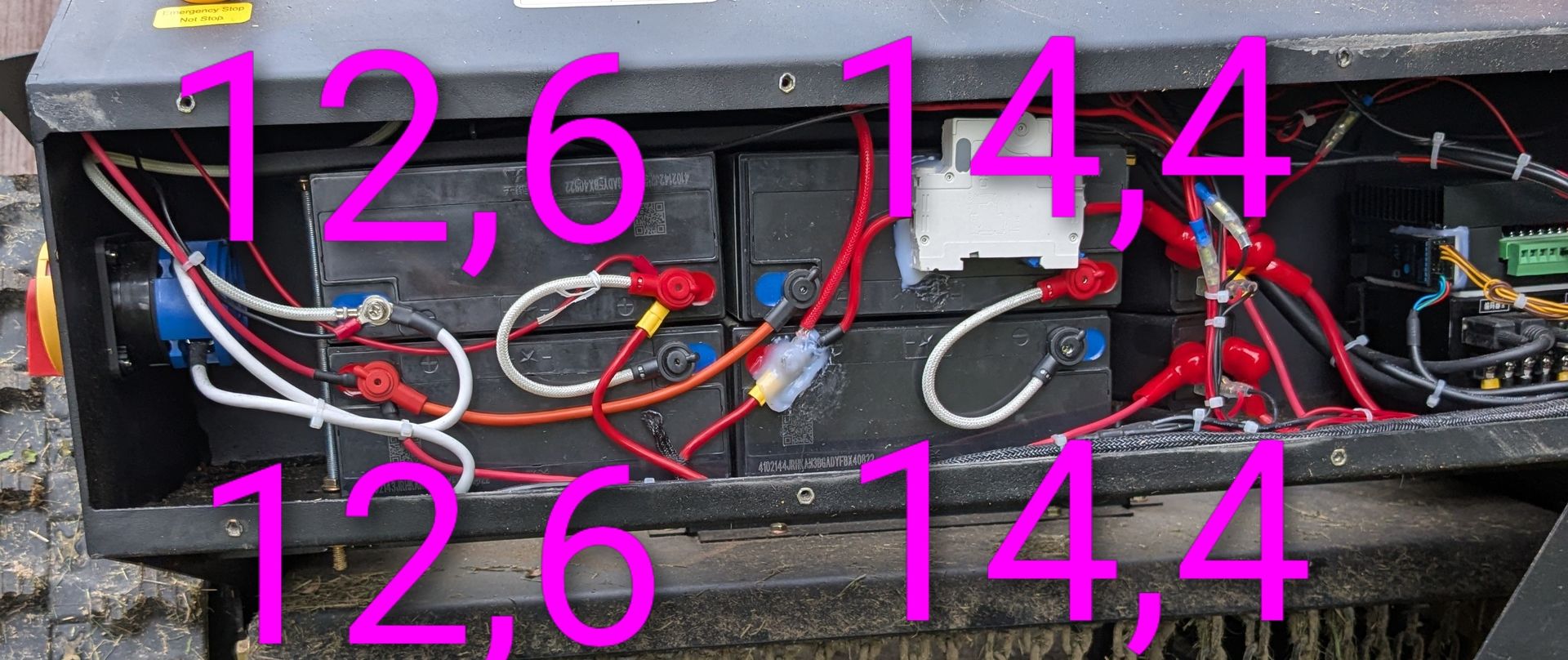

    Im Bild ist es die linke Batterie oben.
    So und jetzt wird es, wenigstens für mich, mysteriös.

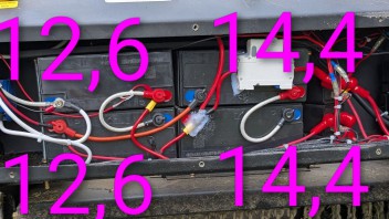

    Habe bei laufendem Motor die Spannungen gemessen. Im Bild die Werte.
    Von der Lichtmaschine geht es auf die rechte untere Batterie. Von dort aus auf die rechte oben, dann nach links unten und dann nach links oben, zur vermeintlich defekten Batterie.
    Die Ladespannung ist irgendwo bei 57,60 Volt, das habe ich am Panel abgelesen.
    Jetzt hoffe ich inständig, dass mir einer von Euch erklären kann, warum die ersten beiden Batterien offensichtlich mit 14,4 Volt geladen werden und die beiden letzen Batterien offensichtlich nicht. Verbindungen habe ich überprüft.
    Was passiert da, dass das so ist wie es ist? 🤔
  • Ich hatte die beiden schwächeren Batterien durchgeladen. Sie zeigten im Ruhestrom dann alle 4 13,2 Volt an.
    Dann Motor gestartet und es ist wie vorher. Die ersten beiden 14,4 Volt, die beiden hinten um die 12,9 Volt. 🥴
  • Das ist soweit normal, wenn es kein Battery Management System gibt, welches einen Balancer beinhaltet. Bei Bleiakkus sind Balancer aber unüblich, weil Bleiakkus kaum überladen werden können, denn sie haben den Gasungsmechanismus. Dabei wird nicht weiter einladbare Energie durch Elektrolyse umgesetzt, während der weiter fließende Ladestrom die noch nicht voll aufgeladenen Zellen weiter auflädt.
    Also einfach bis zum Ende aufladen, bis alle 12V-Batterien bei wenigstens 14,4V angekommen sind. Dann löst sich das Problem ganz von selbst in Wohlgefallen auf. :)
    Nun kann es natürlich sein, dass die Selbstentladerate bei manchen Zellen oder Batterien höher ist als bei anderen. Dann entladen diese Zellen oder Batterien sich entsprechend schneller als die anderen und es tritt wieder eine Unbalance auf. Deshalb führt man bei Anlagen mit sehr vielen in Reihe geschalteten Zellen regelmäßig Serviceladungen durch, so dass, siehe Gasungsmechanismus, alle Zellen wieder Vollladung erreichen.
    Wenn man Zellen oder Batterien verschiedener Größen, Marken, Typen, Alter oder Geschichte in Reihe schaltet, hat man regelmäßig mit genau diesen Problemen zu tun, weshalb auch davon abgeraten wird, verschieden Zellen oder Batterien in Reihenschaltungen zu verwenden.

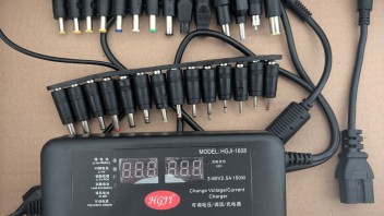

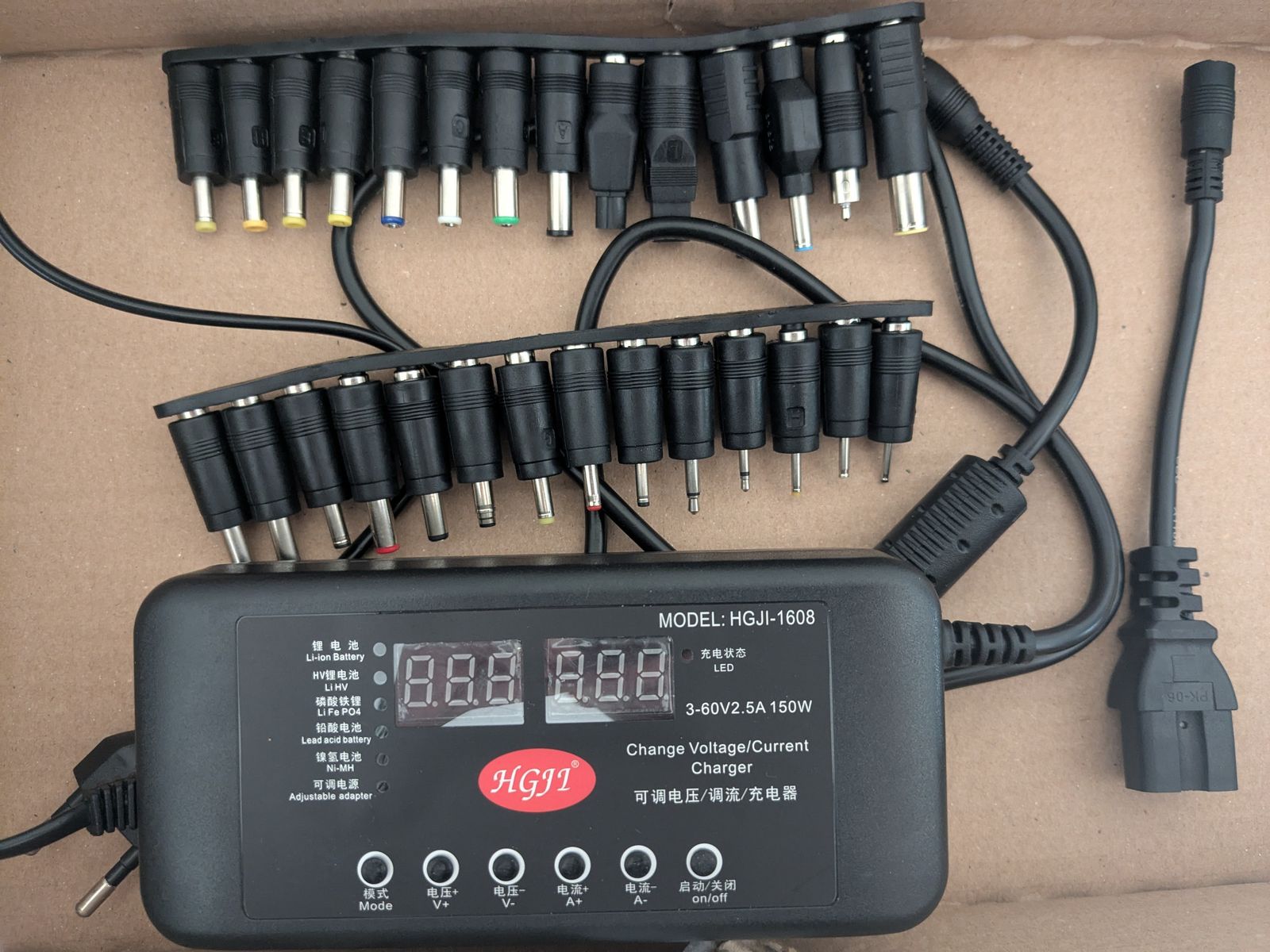

    Das mit der Ladung über ein Netzteil, welches dann eine Ausgleichsladung herstellt, finde ich einen guten Ansatz.
    Ärgerlich halt nur, dass IHR mir das erzählt und nicht der Hersteller.
    Das mitgelieferte Ladegerät ist da halt einfach unbrauchbar, da es offensichtlich irgendeine Endspannung misst, dann abschaltet, und die unterversorgten Batterien darunter leiden.

    Die Sache mit dem einstellbaren Netzteil empfehle ich jedem, das kann man hier im Forum rauf und runter lesen. Allerdings tritt dabei manchmal ein Problem auf, dass ich als "erfahrener Fachmann" wegen chronischer Betriebsblindheit nicht sehe: Viele Leute wissen 1. nicht, wie man mit solchen Netzteilen umgeht und 2. welche Spannung bzw. welchen Strom sie einstellen sollen. Dann triit unter ungünstigen Umständen aber genau das auf, wovor die großen Batterie- und Ladegerätehersteller sich fürchten: Schadensersatzklagen von Kunden, die mit dem (falschen?) Einsatz solcher Geräte ihre Batterie und/oder deren Umgebung beschädigt haben. Man sollte bei der Verwendung von einstellbaren Netzteilen als Batterie-Ladegeräte also in etwa wissen, was man tut. Dann wird die Anwendung solcher Geräte bei verschiedenen Batterien und Akkus aber außerordentlich flexibel und das Ergebnis regelmäßig hervorragend sein. :thumbup:

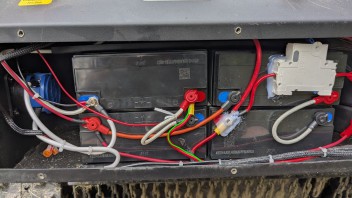

    Ich habe gerade geschaut. Das ist ja ein ganz normaler Rasenmäher-Motor mit Anlasser. Und die haben 12 Volt.
    Es wird an der vermeintlich defekten Batterie abgegriffen im Bild grün markiert).
    Hab's getestet, ohne Kabel klickt nur das Relais.
  • Das ergibt durchaus Sinn,
    wir hatten vor über 40 Jahren in unserer früheren Firma eine alten LKW mit 24 Volt Bordnetz, wo nachträglich eine gebrauchte Hebebühne mit 12 Volt Hydraulikumpe montiert wurde. Die verantwortlichen hatte diese Hebebühne am Mittelanschluß der beiden in Reihe geschalteten 12V 88Ah Bleiakkus angeschlossen, was naturgemäß mehrmals zum unerwarteten Tod der Starterbatterien führte! Die erste Batterie wurde zu wenig geladen und die zweite überladen und verbrauchte deshalb regelmäßig Wasser.
    Solche Todsünden darf man an Batterien in Reihenschaltung niemals begehen!
