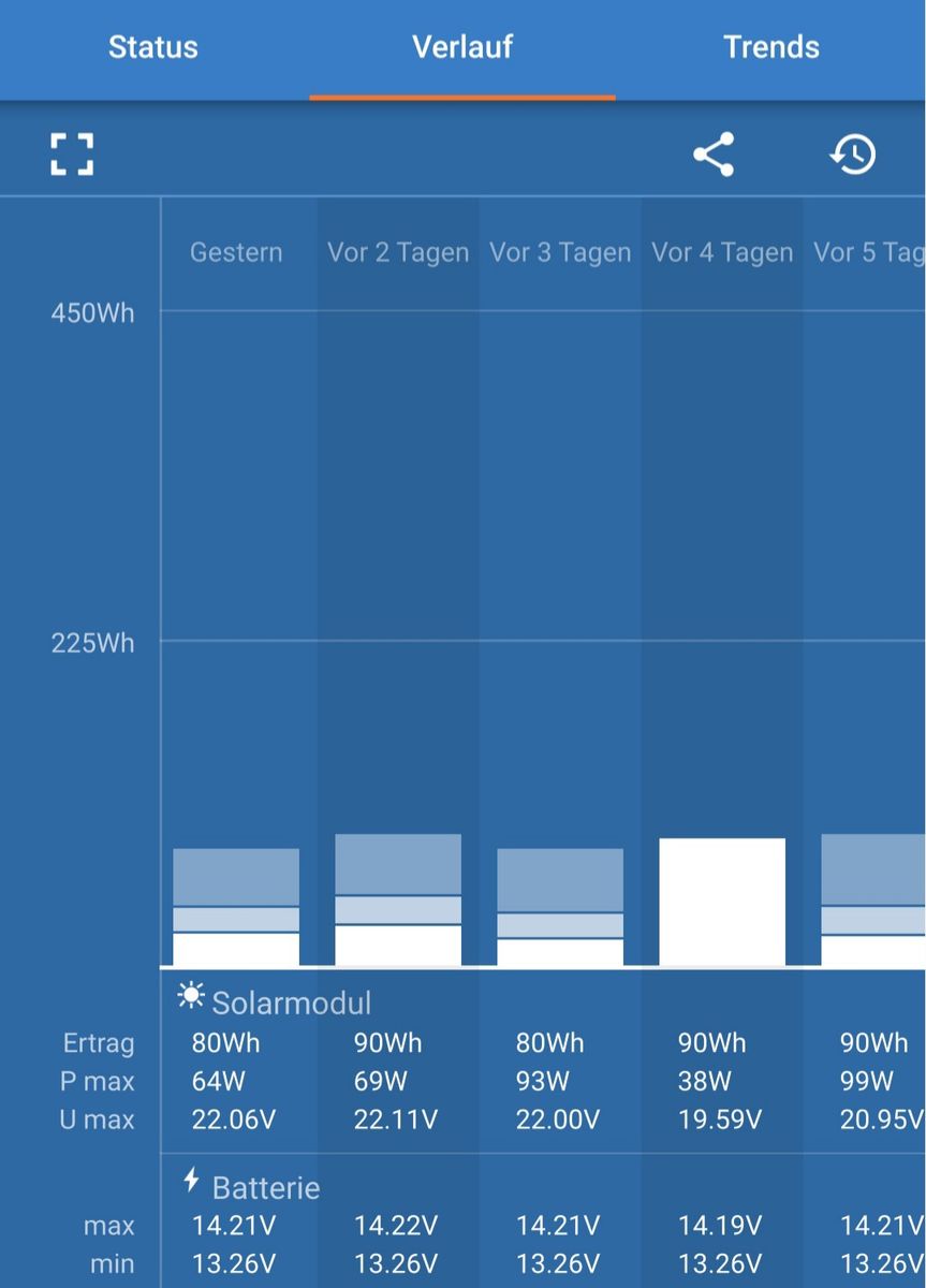

    Ich hab gerade mal über die App des Solarladereglers die eingeladene Energie in den letzten Tagen ausgelesen. 80-90 Wattstunden am Tag. Also 6-7Ah.
    Ohne Nachladung mit Solar wird die Parallelschaltung der LiFePo die Entladung nur verzögern. Fraglich ob man eine leere LiFePo wirklich will. Es muss also über Solar nachgeladen werden. So lange die LiFePo im Spiel ist muss aber auch die Ladung bei unzulässig niedrigen Temperaturen verhindert werden.
    Ich würde deshalb an Rolands Stelle die LiFePo über Winter abklemmen. Dazu reicht es die Hauptsicherung an der Batterie zu ziehen. Eventuell kann man sie dann noch auf 70% kontrolliert entladen, so mache ich es zumindest. Mit dem Solarpaneel kann er dann die Starterbatterie bei Laune halten. Ein Laderegler ist allerdings auch hier angeraten. Die Starterbatterie sollte nicht dauernd über 13,7V geladen werden. Die Gasungsspannung liegt zwar höher, über 13,7V beginnt jedoch die Zersetzung der Platten durch Gitterrost.

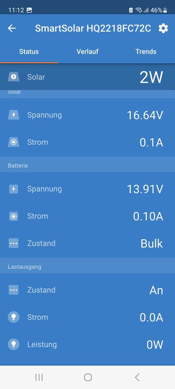

    Victron Solarladeregler ca. 16 V, aber nur 0-2 W, da heute Nebel und meine mobile Berger-Solar bezüglich Leistung Mist ist. Sorry.

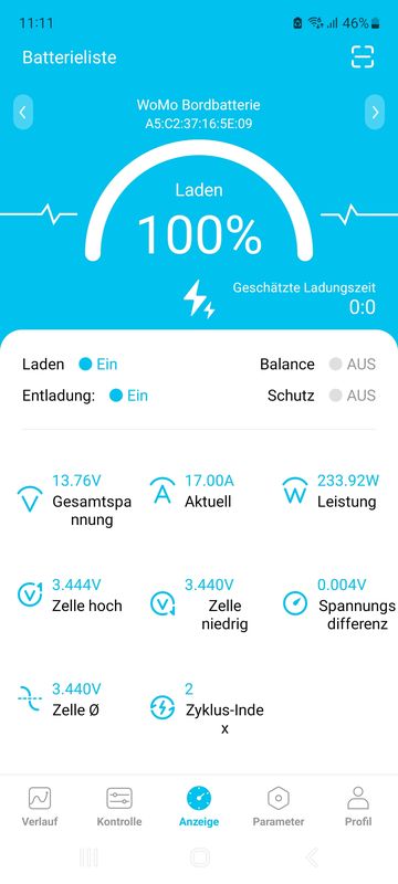

    LiFePo-App und Victron-App:

    Wenn ich die Ladekurve von meinem Victron auslesen beginnt die Ladung morgens je nach Wetterlage mit ganz unterschiedlichen Strömen.
    Das sieht man auch auf dem Screnschott.
    An trüben Tagen sind es gerade mal 30 Watt. Das ginge wohl noch.
    Wenn die Sonne scheint können das aber auch gut mal 100 Watt sein. Das erscheint mir deutlich zu viel zur schonenden Ladung bei Frost.
