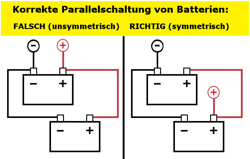

    Bei parallelgeschalteten Batterien ist es aber auch wichtig, einen möglichst symmetrischen Anschluss der Batteriekabel zu erreichen, damit sich die parallelgeschalteten Batterien die Ströme möglichst gleichmäßig teilen. Wenn eine Batterie mit deutlich längeren (oder dünneren) Kabeln angeschlossen ist als die andere, kann diese Symmetrie kaum erreicht werden. Man sollte die Leitungslängen und Leitungsquerschnitte beider Batterien also möglichst gleich auslegen.

    Ich glaub, das Problem liegt daran, dass ich einen unsymmetrischen Anschluss geschaltet habe. Die Batterien waren vor zwei Wochen durch einen längeren Landstrummanschluss zu 100 % gefüllt. Auch die Lades Spannung liegt bei 14,6. Außerdem sind die Batterien gut ausbalanciert.
    Ich denke, dass ich zu Hause erst mal den Anschluss verändere und dann sehe, ob das Problem sich damit gelöst hat.

    Ich hatte bei dem Bau der Batt darauf geachtet, dass die Leitungslängen und Querschnitte für beide Batt identisch waren und den Querschnitt sehr großzügig ausgelegt. Da beide Batt in einer Box stehen, sind die Anschlusspole von beiden Batterien bzw dem BMS parallel angeschlossen worden.
    Durch die Verschaltung gem Deiner Skizze müsste ich also die Leitungslängen für + und - gespiegelt verlängern um zu erreichen, dass beide Batt gleichmässig belastet werden.

  • Man sollte immer versuchen, für die parallelgeschalteten Batterien in etwa gleiche Leitungslängen und -querschnitte zu verwenden, damit sich die Ströme möglichst symmetrisch aufteilen. Mehr Leitungslänge bzw. geringerer Leitungsquerschnitt erhöht den elektrischen Widerstand dieser Leitungen und vermindert bei Parallelschaltungen den durch diese Leitungen fließenden Stromanteil.
    Allerdings braucht man daraus auch keine Wissenschaft zu machen, denn auch schlecht symmetrierte Parallelschaltungen von Batterien funktionieren bei normaler Belastung in der Praxis meist problemlos, weil sich die Batterien in den Arbeitspausen von selbst wieder angleichen. Bei Lithium-Batterien funktioniert das im Gegensatz zu Bleibatterien sogar besonders gut, weil zur Umladung kaum "Pumpspannung" benötigt wird.
    Wenn man aber z.B. mit hohen Entladeströmen arbeitet und z.B. zwei Lithium-Batterien, die jeweils (BMS-begrenzt) maximal 150A liefern können, parallel geschaltet hat, um z.B. 250A für besonders leistungsfähige Verbraucher entnehmen zu können, dann ist man natürlich darauf angewiesen, dass die Ströme sich möglichst symmetrisch auf beide Batterien verteilen, weil sonst ein BMS wegen Überlast abschaltet, noch lange bevor die zu versorgende Last ihre Nennstromaufnahme erreicht hat und dann nur noch eine Batterie zur Versorgung "online" bleibt, die dann natürlich zur Versorgung allein nicht ausreicht und prompt ebenfalls abschaltet. :P Das gewünschte Ziel einer Stromerhöhung kann bei Parallelschaltungen also nur bei ausreichend gut funktionierender Symmetrierung erreicht werden.
    Bei Deinem o.g. Problem der verschiedenen Ladezustandsanzeigen (SoC) glaube ich aber eigentlich eher nicht, dass eine schlechte Symmetrierung hier die Hauptursache des Problems ist. Die eigentliche Ursache wird eher ein zu langer Zeitraum ohne Vollladung, oder eine zu niedrige Ladeschlussspannung der Ladestromquelle sein. Schlechte Symmetrierung kann solche Probleme aber verschärfen.
