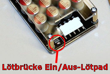

Wie kann man den Power-Equalizer über einen Schalter Ein- oder Ausschalten?
    ich habe bei dir einen Power-Equalizer gekauft. Ich möchte einen Schalter zum kompletten Abschalten des Ballancer montieren.
    Reicht es, wenn ich den Schalter in die schwarze Minuspolleitung einbaue?
    Mit freundlichen Grüßen Dieter B.
  • Hallo Dieter,
    nein, das funktioniert so nicht. Es ist aber ganz einfach:
    Zur Ein/Aus-Schaltung befindet sich auf der Leiterplatte links neben dem Stecker ein Lötpad (siehe Bild). Wenn man den Lot-Tropfen entfernt kann man dort zwei Kabel für einen Schalter zum Ein- und Ausschalten anlöten.
