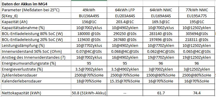

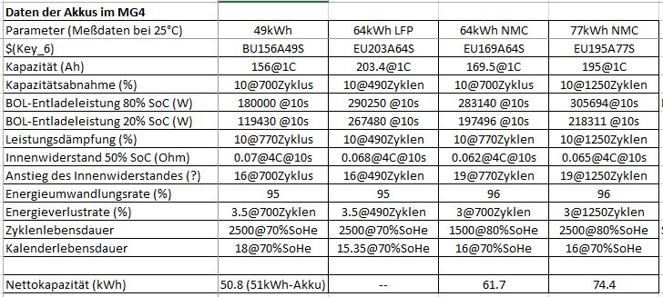

  • Hier mal die gesammelten Akkudaten vom MG4 laut OEM:
    Die Nettokapazitäten stammen aus Presse-Infos statt dem (technischen) Benutzerhandbuch und haben womöglich deshalb keinen Hinweis auf die Meßtemperatur.

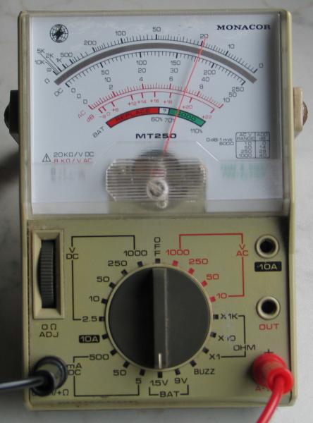

    Das Problem erinnert mich an die damals erlebten Effekte bei Einführung digitaler Multimeter. Wenn da 68,92V angezeigt wurden, dann haben die meisten das arglos geglaubt. Bei einer Analoganzeige war dagegen jedem klar, dass es auch durchaus 68,5V oder 69,5V sein könnten, je nachdem wie man bei der Ablesung den Kopf hält.
    Wenn da dann noch irgendwo "Class 1.5" stand, wussten die meisten ja noch nicht mal, was das zu bedeuten hat. Aber das machte auch nichts, weil die Ablesung selbst ja schon einen Messfehler in ganz ähnlicher Größe haben konnte. 8o

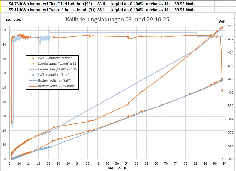

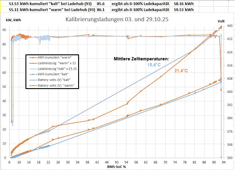

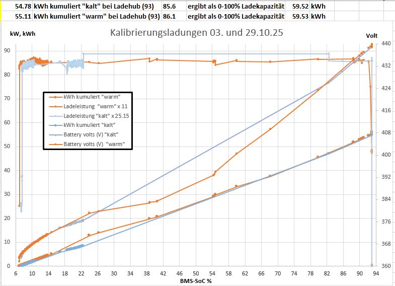

  • Zum Thema möchte ich nochmal meine Datenbasis anhand von 2 Diagrammen verdeutlichen. Beide zeigen jeweils die kumulierten Lade-kWh (unten), die Akkuspannung (Mitte) und den Verlauf der Ladeleistung (oben) über dem BMS-SoC, der mit einer Auflösung von 0,1% ausgegeben wird und damit fast 10-fach präziser ist als der gängige Display-SoC mit glatten %. bis 100%. Allerdings endet die Ladung schon bei 93% BMS-SoC.
    Die Punkte zeigen aufgezeichnete Daten, die Linien dazwischen überbrücken die Zeiten ohne aufgezeichnete Daten.
    Die Ladeleistungen habe ich mit hohen Faktoren vergrößert, damit Schwankungen besser erkennbar sind (siehe Legende). Gleichzeitig fällt auf, daß die Ladeleistung während der ganzen Ladungen weitestgehend konstant gehalten wird:
    Jeweils über dem Diagramm steht der Rechenweg für die extrapolierte 100% SoC-Ladekapazität.
    Die Originaldaten zeigen, daß der gleiche Akku bei einer 0-100% Ladung mit den kalten Zellen theoretisch 58,16kWh aufgenommen hätte, mit den warmen Zellen wären es 59,53kWh gewesen.
    Nun ließe sich einwenden, daß das BMS den kalten Akku zwischen ca. 23 und 82% BMS-SoC mit soviel höherer Leistung geladen haben könnte, daß die gleiche 0-100%-Ladekapazität herausgekommen wäre wie beim warmen Akku: denn so etwas könnte sich z.B. völlig unbemerkt in der Datenlücke zwischen 23 und 82% BMS-SoC verstecken.

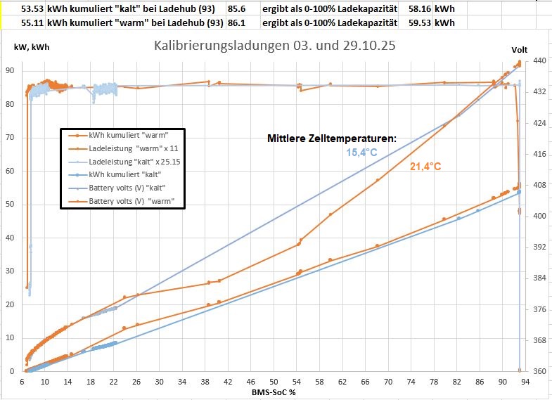

    Um das zu simulieren, habe ich im 2. Diagramm die Ladeleistung zwischen 23 und 82% BMS-SoC so weit angehoben, daß für den kalten Akku die gleiche (gefakte) 0-100%-Ladekapazität berechnet wird wie für den warmen Akku:
    Diese Anhebung der durchschnittlichen Kalt-Ladeleistung von 3,4 auf 3,53kW läge so weit außerhalb des normalen Regel-Rauschens, daß solche Erklärungen für die Abweichung der berechneten Ladekapazität "kalt" und "warm" IMO praktisch ausscheiden.
    Umgekehrt unterstützt diese Überlegung IMO meine Vermutung der unterschiedlichen Zelltemperatur als (Haupt)Ursache der Abweichung der berechneten Ladekapazität "kalt" und "warm".
    Was meint Ihr dazu?
    Gruß Ulf
  • Also ich muss zugeben, deinen Vortrag leider nicht verstanden zu haben.
