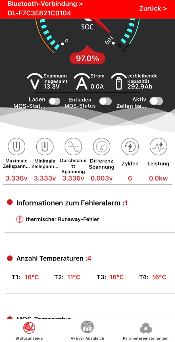

    Habe den LifePo4 Selbstbausatz mit 302 ah im Wohnmobil, alles super und läuft stabil.
    Nun dachte ich mir das ich den Akku ausbaue, wegen der Kälte und weil das Wohnmobil jetzt erst mal stehen bleibt.
    Akku ausgebaut und ins Treppenhaus gestellt, jetzt zeigt mir das BMS einen Fehler, Thermischer Runaway Fehler, der nicht mehr weggeht, kann man den löschen?

    Dann probier mal einen Reset, bzw. einen Neustart des Systems:
    /Parametereinstellungen/Systemeinstellungen/Reset bzw. Neustart des Systems
    Einmal kurz den Balancer-Stecker abziehen und wieder aufstecken sollte auch helfen.
    Wenn das alles nichts hilft, müsste der Fehlerspeicher über die Windows-App gelöscht werden.
    und danke dir für die Info.
    Die Reset Funktion und ein Neu Start ging nicht, die Balancerkabel abgezogen und wieder eingesteckt hat funktioniert.
