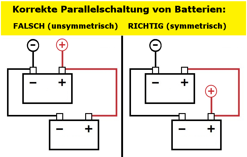

    Manfred Kramer : Du meinst sicher das hier:
    Genau so ist das gedacht: Beide Batterien teilen sich die Kabellängen in etwa gleich (je ein kurzes und ein langes Kabel). Denn wenn eine Batterie über zwei kurze und die andere über zwei lange Kabel mit dem Bordnetz verbunden wird, hat man gleich wieder die schönste Asymmetrie gebaut, weil die Batterie mit den kurzen Kabeln dann vermutlich 80% des Stroms tragen muss, die mit den langen Kabeln aber nur 20%. :pinch:
    Natürlich gibt es auch Asymmetrien, wenn man verschiedene Batterietypen parallel schaltet, das ist nicht zu vermeiden. Aber machen kann man das. Es spricht jedenfalls nichts Grundsätzliches dagegen. Schwierig ist es dagegen, wenn man sehr große Lasten versorgen will, wo dann die saubere Aufteilung der Ströme wichtig ist, damit einzelne Batterien nicht überlastet werden. Da muss man dann beim Aufbau solcher parallelen Batterienetzwerke mit Verstand vorgehen, um eine möglichst optimale Symmetrierung zu erreichen. Man kann aber auch bewusst asymmetrisch ausgeführte Verkabelung gezielt dazu verwenden, um schwächere Batterien mit stärkeren zu verbinden, mit dem angestrebten Hintergrund, dass die schwächeren immer nur kleinere Ströme tragen müssen als die stärkeren. Dann würde man also z.B. so ein Schema wie das links im Bild verwenden und die stärkere Batterie oben und die schwächere unten anschließen. :whistling: Wie stark sich solche Effekte auswirken, kann man sehr gute mit Stromzangen messen, während man zugleich starke Verbraucher einschaltet. Dann weiß man genau, wie die Last- und Stromverhältnisse im Einzelfall sind.
