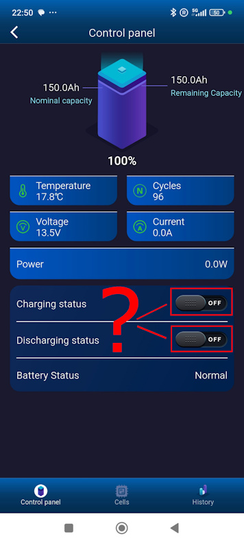

    Das Erste, nach dem man bei Problemen mit einer Ultimatron LiFePO4-Batterie schauen sollte, ist, welche Statusmeldungen die App ausgibt. Sollte das BMS die Batterie abgeschaltet haben, würde man über die App den Grund dafür ermitteln können. Von hier aus kann ich das aber nicht, denn ich habe von hier aus je keinen Zugriff auf Ihre Batterie. Auch die Batterie-Spannung und die Zellenspannungen wären wichtig zu erfahren.
    Bitte nennen Sie mir diese Daten, oder schicken mir, noch besser, die entsprechenden Screenshots der Ultimatron-App. Dann kann ich Ihnen sofort mehr sagen und, mit etwas Glück, die Ursache des Problems erkennen.
  • Hallo Herr Schaub,
    achso, da kam noch eine zweite eMail mit den App-Bildern.
    Ja, hier ist die Sache klar: Ihre Batterie ist lt. App einwandfrei. Sie ist voll aufgeladen und auch die Batterie- und Zellenspannungen liegen genau dort, wo sie in diesem Zustand liegen sollten.
    Allerdings sind die Ladefunktion und die Entladefunktion manuell abgeschaltet worden. So kann die Batterie weder weitere Ladung aufnehmen, noch entladen werden. Sie ist einfach ausgeschaltet:
    Wenn Sie die beiden Schalter wieder auf EIN schalten, dann wird sollte Batterie wieder ganz normal funktionieren. :)
  • Hallo Herr S.,
    genau: Wenn der Schalter für die Ladefunktion sich nicht einschalten lässt, liegt das daran, dass Ihre Batterie randvoll ist und das BMS zur Vermeidung einer schädigenden Überladung die Ladefunktion abgeschaltet hat. Deshalb verhindert es nun auch, dass Sie die Ladefunktion in diesem Zustand manuell wieder aktivieren. :saint:
    Sobald Ihre Batterie ein klein wenig entladen wurde, sollte das BMS die Entladefunktion sofort wieder von selbst aktivieren.
