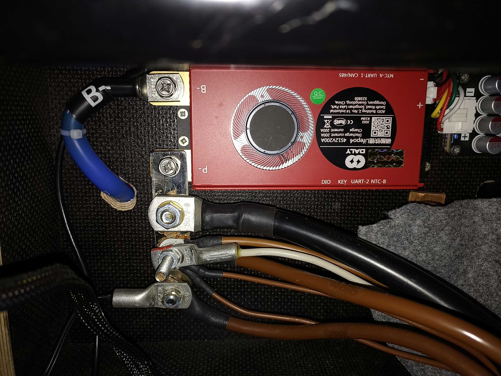

10 Monate altes Daly-BMS 200A will nicht mehr
    habe bei Dir ungefähr im August letzten Jahres den LiFePO-Bausatz mit 314Ah erworben, mit 200A-Daly-BMS (s. Foto), des Weiteren einen aktiven Balancer.
    Hat bisher alles brav hervorragend seinen Dienst getan, heute plötzlich: Leistungsausgang vom BMS tot, gemessen ca. 0,6V. Vor dem BMS liegen 13,4V an, auch die blaue LED vom aktiven Balancer leuchtet. Hatte bei einem früher bei Dir erworbenen Bausatz mal noch eines von den älteren Daly-BMS, da ist das schon mal passiert, dass sie den Dienst verweigert haben - da war dann kurz das bekannte Brücken von zwei bestimmten Pins am BMS eine Abhilfe. Die neuen BMS sollten das ja eigentlich nicht mehr haben... hast Du eine Idee, was ich hier ausprobieren könnte?

  • Als erstes immer den BMS-Status über Bluetooth auslesen, dann weiß man mehr. Manchmal liegt es einfach daran, dass man versehentlich (oder jemand anders) den Entladeschalter ausgeschaltet hat. Oder eine Zelle hat den Entladeschluss erreicht und dann schaltet das BMS selbst die Entladung ab. Vielleicht stimmt aber auch etwas mit dem Temperatursensor nicht. Dann zeigt das BMS eine Temperatur von -40°C an und dann ist natürlich auch alles abgeschaltet. Also mal nachschauen, was das BMS für einen Status anzeigt.
    erstmal danke für die schnelle Reaktion. Habe das direkt probiert. Zuerst hat die App noch den Bluetooth-Dongel gefunden, hat aber überhaupt keine Werte angezeigt (weder SOC, noch irgendwas Anderes). Und danach konnte ich mich gar nicht mehr per Bluetooth mit dem BMS verbinden... habe den Taster an dem BT-Modul auch mehrfach gedrückt.
  • Dann als erstes ausprobieren, ob der schwarze Stecker am Bluetooth-Transceiver vielleicht einen Wackelkontakt hat. Dazu den Stecker mehrfach herausziehen und wieder einstecken. Meistens funktioniert der Transceiver dann wieder.
    Wenn das nicht hilft, auch mal das Smartfon neu starten. Oft steckt hier ein Fehler im Bluetooth-System und nach einem Neustart des Smartfons funktioniert es wieder. Übrigens darf das BMS im Smartfon nicht "gekoppelt" werden, sondern nur über die Smart BMS App kontaktiert. Versucht man das BMS zu koppeln, funktioniert die App nicht mehr.
    Wenn auch der vorherige Tipp nicht hilft, am besten das ganze BMS neu starten. Dazu den Balancerstecker kurz aus- und dann wieder einstecken. Damit wird ein Kaltstart ausgelöst.
    Wenn gar nichts hilft, könnte das BMS defekt sein. Dann am besten das BMS mit Zubehör (insbesondere auch mit dem Balancer-Kabel) zur Überprüfung an mich einschicken. Bitte auch einen Zettel mit lesbarer Rücksendeanschrift, eine Rechnungskopie, sowie eine Fehlerbeschreibung beilegen. Damit kann ich arbeiten und werde es dann schnellstens überprüfen.
  • Danke für die Tipps - habe ich alles ausprobiert. BT-Transceiver mehrfach an- und abgeklemmt ohne Erfolg. Habe zwei Handies (Android und IPhone), beide neu gestartet, kein Connect möglich - die sind via BT auch nicht mit dem BMS gekoppelt.
    Balancer-Stecker ausgesteckt, 10 Sekunden gewartet, wieder eingesteckt, auch keine Besserung.
    Wenn das BMS am Ladestrom hängt, blinkt die grüne Status-LED wie gewohnt (glaube im 10s Takt oder so ähnlich). Sobald der Ladestrom abgeklemmt wird, fällt die Spannung am BMS-Ausgang nach kurzer Zeit ins Bodenlose. Vor dem BMS gemessen immer noch ca. 13,6V.

  • Mit dem UART/USB-Adapterkabel kann man die Verbindung zu einem Windows-PC herstellen. Hierfür die zugehörige Daly-Software aus dem Webshop herunterladen, installieren und die Verbindung zwischen BMS und Windows-PC herstellen (das BMS benötigt dabei genauso Strom aus der Batterie über den Balancer-Anschluss wie beim Zugriff über Bluetooth).
    Möglicherweise lässt sich das BMS ja so noch ansprechen. -|-
  • Software habe ich mir heruntergeladen, wollte jetzt das Adapterkabel an das BMS an UART2 anschließen (an UART1 hängt das BT-Device) - jedoch hat mein Kabel lediglich 3 Pins, die Buchse am BMS sieht aber aus als ob sie deutlich mehr Pins hätte... habe ich da vielleicht das falsche Kabel (ggfs. vom Vorgänger-BMS)?
  • Okay, das richtige Kabel hat gepasst - hatte auf die Schnelle tatsächlich zuerst noch das vom alten "großen" 200A-BMS aus meiner früheren Bestellung bei Dir gefunden, da war der Stecker auch schmaler. Leider bekomme ich auch mit dem richtigen Kabel gar keine Werte angezeigt...
    Habe nochmal das Balancer-Kabel abgezogen (Ladegerät vorher abgeschaltet) und nach 10 sec. wieder aufgesteckt, die LED vom BMS blinkt einmal grün auf, die Spannung (Out am BMS) sinkt innerhalb von Sekunden.

    Deine Überlegungen verstehe ich vollkommen. Daher habe ich das Balancerkabel abgezogen und explizit die Spannungen zwischen den einzelnen Anschlüssen durchgemessen, und sie entsprechen den anzunehmenden Werten - sprich, die Zellen an sich scheinen in Ordnung zu sein, und die Kabel scheinen keinen Bruch oder falschen Kontakt zu haben (letzteres hätte ich sowieso vermutet, da ordentlich verlegt und mit Kabelschutz versehen). Da die Spannungsmessung allerdings nicht unter Last erfolgte, bleibt natürlich ein gewisses Restrisiko, welches ich in Anbetracht des Ausbau-Aufwandes vom Balancer-Kabel und der Batterie aber in Kauf nehmen würde. Letzten Endes ist für mich natürlich klar, dass ich die Kosten für Rückversand sowie Deine Aufwände übernehmen werde, sollte es wirklich nicht am BMS liegen. Und die Versandkosten wären vermutlich ungleich höher, würde ich die gesamte Batterie zur Prüfung verschicken. Also auf jeden Fall schon mal vielen Dank für Deine wertvolle Unterstützung bei der Fehlersuche!
  • So, die Rücksendung des defekten BMS habe ich heute erhalten. Der Anschluss an den PC bestätigte dann auch den Fehler:
    Bild 1: Grob falsche Spannungsanzeigen von Zelle 3 und 4.
    Ich habe das BMS dann zerlegt und unter der Vergussmasse die Ursache des Fehlers gefunden:
    Bild 2: Korrosionserscheinungen unter der Balancerkabel-Steckerbuchse
    So sieht es aus, wenn Feuchtigkeit unter die Vergussmasse der Leiterplatte gerät und dort über längere Zeit "arbeitet".
    Noch deutlicher erkennt man das Problem, wenn man die abgezogene Vergussmasse von unten betrachtet:
    Bild 3: Leiterplattenseite der Vergussmasse im Bereich der Balancerkabel-Steckerbuchse
    Auf Bild 3 erkennt man oben die grün/bläulichen Korrosionsspuren an den Pins 4 und 5 der Balancerkabel-Steckerbuchse (Pin 4 ist der Anschluss von Zelle 3 und Pin 5 der von Zelle 4). Das ist Grünspan, also korrodiertes Kupfer. Die Feuchtigkeit ist unter der Vergussmasse noch weiter gekrochen, bis sie den Analog/Digitalwandler erreicht hat, wo sich ebenfalls diese grünlichen Korrosionsspuren wiederfinden. Das hat dann zu genau dem Fehler mit der falschen Anzeige der Zellenspannungen geführt.
