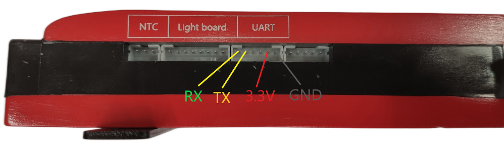

    ich vermute, dass bei Ihrer Batterie ständig ein Strom fließt. Wenn das der Fall ist, aktiviert sich das Display mindestens für die Zeit, in der ein Strom fließt. Das lässt sich mit Bordmitteln nicht anders konfigurieren. Der einstellbare TimeOut bezieht sich auf die Zeit, der der kein Strom fließt.
    Es gibt aber trotzdem eine Möglichkeit, das Display gezielt abzuschalten, wenn es stört, dass es die ganze Zeit aktiviert ist: Man unterbricht in der UART-Zuleitung des Displays die Plus 3,3V-Leitung (Pin 2, von rechts nach links gezählt), indem man dort einen Schalter einfügt. Oder man zieht einfach den Stecker heraus. ;)
