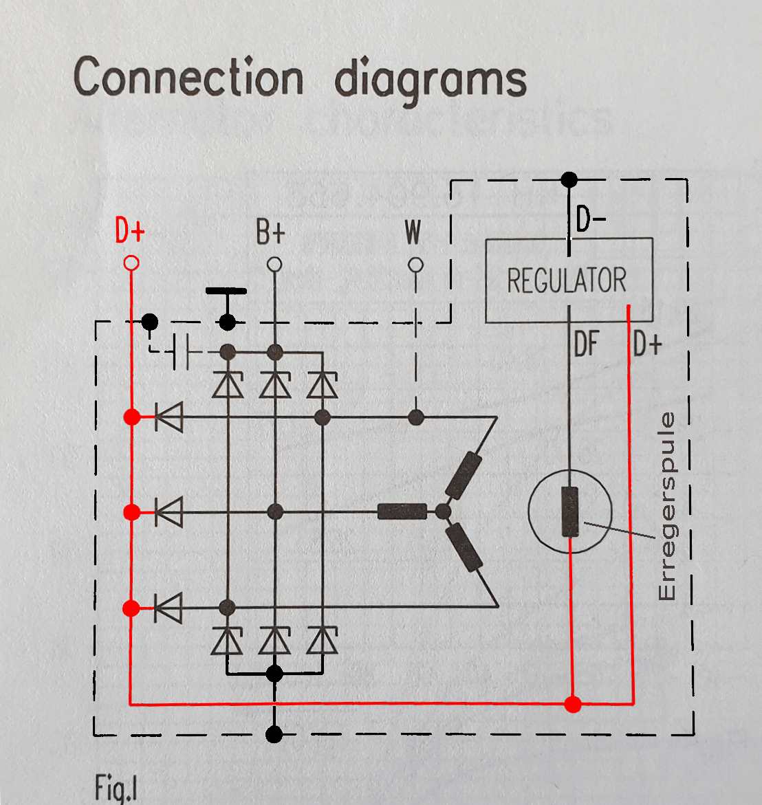

An meinem Fahrzeug habe ich wegen einer größeren Reparatur die LiMa sowie so ausbauen müssen - bei der Gelegenheit den Laderegler getauscht.
Ich bin erst mal von einem positiv erregtem Generator ausgegangen (Lada Niva mit LimA aus RU). Ob die Lima so Spannung bringt konnte ich noch nicht prüfen...
Mir fiel aber auf, dass die Ladekontrolle nicht aufleuchtet?
Woran erkennt man ob das Teil positiv oder negativ erregt wird? Ist die fehlende Ladekontrolle schon ein Indiz?
P.S.
Auf meiner Anleitung auf Seite II
steht im Gründruck DF- (Adernfarbe. Grün/Gelb) Der negative Steueranschluss des Reglers
Eine Zeile darunter DF+ (Adernfarbe. Schwarz) Der positive Steueranschluss des Reglers
Auf der gleichen Seite weiter unten steht nach einem dicken Ausrufezeichen in einem gelben Dreieck...:
... entweder (!!) der DF+(Grün/Gelb), oder der DF- Anschluss (Grau).....
Da bin ich nun einigermaßen verwirrt?? Welcher ist denn nun der richtige Anschluss
