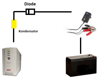

    Viel Text soweit und wenig Sinn; Was ich fragen wollte:
    Macht es Sinn, den AKKU der USV extern zu betreiben, evt. einen Stärkeren und ihn mit einer stärkeren Diode von der USV-Ladung zu trennen und mit dem Ansmann zu Laden?
    Sollte ich evt. um der USV einen Akku zum Laden vorzugaukeln, einen dicken Elko dazwischenhängen?
    Mein Ansmann hat laut Angaben eine Ladeschluss-spannung von 13,8V. Werde ich mal messen müssen bei vollem Akku...
    Ich hab's noch nicht gemessen (zumal man sich am Pluspol im Betrieb die finger verbrennen kann/können soll, da nicht Potentialfrei); Wieviel A zieht das Teil im Falle eines Stromasufalles vom Akku?
    Nicht dass mir das ganze Gebastel wegbrennt, wenn ich mit 0,75qmm-Leitung arbeite.

    Das ist nicht weiter verwunderlich, denn der Power-Pulsar ist kein "Schrottbatterie-Retter", sondern ein Desulfatierer. Sprich, er kann das grobkörnige Bleisulfat sulfatierter 12V-Bleiakkus wieder in aktives Blei und Bleidioxid auftrennen und diese so einer erneuten Entladung zugänglich machen. Das was Du da hast, ist aber ein korrodierter USV-Akku, bei dem der größte Teil der Bleigitter und Ableiter in Bleidioxid umgewandelt wurde. Wenn das Gehäuse aufgebläht ist, dann kann er zusätzlich auch noch sulfatiert sein, aber das macht die Sache letztlich auch nicht besser. Also kurz: Solche alten USV-Akkus sind immer Schrott und können mit keiner anderen Technik außer normalem Recycling aufgearbeitet werden.
    Hier gilt es nicht nur die Betriebsart "StandBy" bei der Wahl der Ladespannung zu beachten, sondern insbesondere auch die Akkutemperatur. Die liegt innerhalb eines USV-Gehäuses meist über 30°C. Entsprechend ist die Ladespannung anzupassen. Allerdings gilt es bei USVs ganz generell immer einen Kompromiss einzugehen, da man zwar einerseits möglichst lange StandBy-Standzeiten des Akkus erreichen möchte (eigentlich sollten 10 Jahre überhaupt kein Problem sein), aber andererseits muss der Akku nach einem Stromausfall immer so schnell wie möglich wieder aufgeladen werden, was eine deutlich höhere Spannung erforderlich macht. Da hat man nun zwei Möglichkeiten: Entweder der Hersteller der USV sieht eine Ladespannungserhöhung nach einem Einsatz der USV vor, oder er stellt die Ladespannung auf einen Kompromiss zwischen zyklisch und StandBy ein. Die Wahl ist klar: Da zusätzlicher Schaltungsaufwand den Hersteller Geld kostet, ihm aber keinen Nutzen bringt, lässt er ihn weg und stellt einen Spannungskompromiss ein. Den Akku kühl zu halten kostet auch Geld, weil das Gehäuse dafür hinreichend groß sein müsste. Einfach über Kühlluftöffnungen Luft durchs Gehäuse zu leiten ist keine gute Idee, weil so nur reichlich Staub und Schmutz ins Gerät kommt. Und das Ganze hat auch noch den Vorteil, dass viele Kunden nicht selbst an den Geräte basteln, sondern vom Kundendienst des Herstellers die Akkus turnusmäßig austauschen lassen.
    Für eine normale Computer-USV mit 500VA wird man wohl mindestens 4mm²-Strippen verwenden müssen. Wenn sie länger sind als original, muss man sogar noch deutlich darüber gehen.
    Hier mit einem externen Lader zu arbeiten wird wohl nichts werden. Die Trennung über eine Diode funktioniert ja schon nicht, weil der Strom nicht nur von der USV in den Akku fließen muss, sondern auch wieder zurück. Also wird es nur helfen, die USV anzupassen. Ich habe das bei meinen alten Yuntos mit 700VA mal gemacht, indem ich die Geräte von ursprünglich 13,8 auf 13,55V eingestellt habe. Aber über 3 Jahre Akkustandzeit komme ich auch nicht hinaus. Die Temperatur halt...

  • Erstmal vielen Dank für die schnelle Rückmeldung :-)
    Nun, ich hatte daran gedacht, (wie im Bild) die Batterie extern an's Ladegerät (wobei ich mich frage, ob das den Akku weniger totläd als die USV es würde) und dann über eine Diode zum Kondensator
    (als Dummy-Akku, falls die USV meckern sollte, sonst lass' ich den weg) in die USV. So geht zwar strom vom Akku in die USV aber nicht zurück.
    Wie "intelligent" die Ladeel. der USV ist, weiss ich natürlich nicht, habe das Teil noch nicht zerlegt.
  • ...achja, im Notstrombetrieb zieht die große USV 6-7A aus der Batterie. Hatte den Röhren-TV mit DVBT-Receiver d'ran. Die kleine (500er) meckert gleich, wenn man im Betrieb den Akku abzieht. Die Große interessiert das kein Stück^^ Die läd auch mit 13,87 Volt, die 620er USV.
    Die ganze USV-Geschichte soll auf einen quadratischen IKEA Lack-Tisch, auf dem ein Weiterer steht im Eck (mit Monitor d'rauf) Wenn ich das also einigermaßen gescheit verkabele,
    (nächstes Jahr baue ich den ganzen Mist sowieso mal ab, weil ich den Provider wechsele und eine Fritz-Box installiere und einige Leitungen unter'm Tisch nicht mehr benötigt werden)
    steht mir da auch nichts im Weg 'rum. Vom Platz her könnte ich mir die alte Autobatterie hinstellen, die mit den größeren Ladespannungen auch glücklicher wäre. Zyklisch belastet wird sie an sich ja auch nicht, da
    Stromausfälle hier so gut wie nicht vorkommen (wobei es mir dann in den Fingern juckt, am Sicherungskasten zu spelen ^^) Nur ob das eine gute Idee ist, bin ich mir bzgl. Gewicht, Gasung usw. nicht sicher.
    Weiter ist es mir recht egal, ob der Akku 8 Stunden oder 'ne Woche braucht, um zu Laden. ICh rechne mit unter 18 Stunden bei 0,4A Ladestrom und 7,2AH.
    Den Akku werde ich dann wohl auf jeden Fall mit einer ausreichend dicken Verlängerung danebenstellen, evt. ansonsten auch unverändert mit der kleinen USV (die Schaltet mir auch sauberer, wie ich bei meinen Testaufbauten merkte)
    Wenn der in 2 Jahren dann tot ist, weiss ich, dass der 500er-APC den Akku killt...

    Habe ich jetzt was falsch verstanden - Wieso der Strom in beide Richtungen fließen muss? Wie im Bild, müsste theorisch funktionieren.. Geladen wird er ja extern und zumindest der einen USV ist wohl egal, ob da ein Akku ist oder nicht

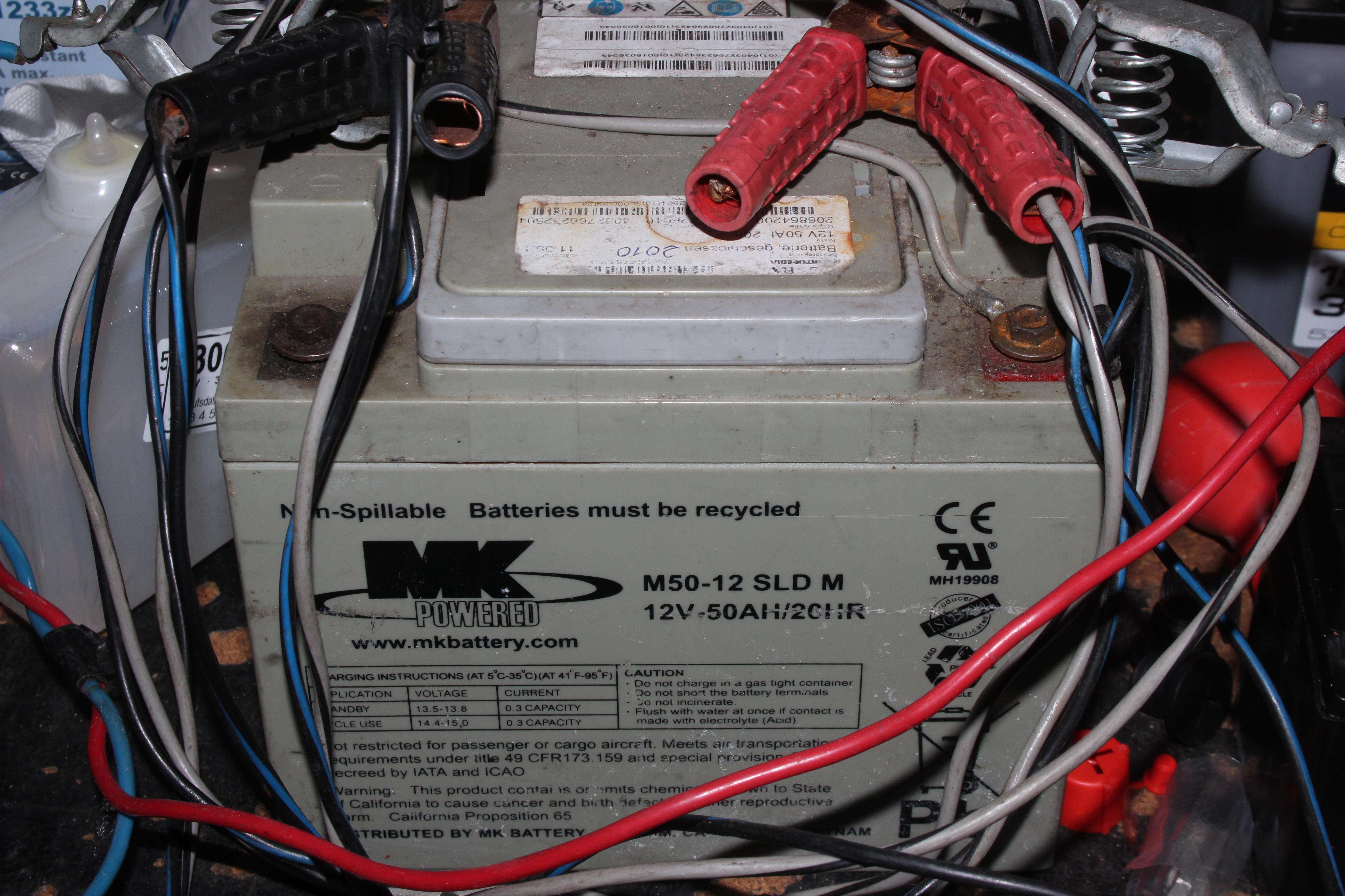

    Diese Batterie ist 15 Jahre alt, kam als 24 V-Pärchen 2010 zu mir, bei dem die andere einen Zellenschluß hatte. Seitdem dient sie mir als Stützbatterie beim Pkw-Batteriewechsel. Einmal im Jahr lade ich sie auf, hat zuvor meist 12,7 V, ist also so gut wie voll (sehr geringe Selbstentladung).
    Wie Tom schon schreibt, ob USV oder Alarmanlage – die Batterien werden totgeladen!
