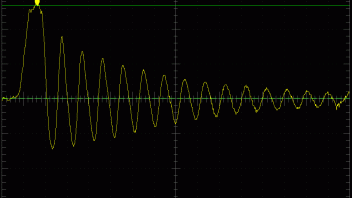

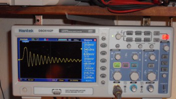

    Ich hänge an diese Nachricht mal Screenshots meines Oszis dran... Der eine Screenshot zeigt eine Nahaufnahme des Impulses an sich, der andere Screenshot auch die anschließende Sinuswelle. Die Y-Achse ist um die Batteriespannung verschoben, um eine genauere Detaildarstellung des eigentlichen Impulses zu zeigen.
  • Sieht soweit normal aus. Bei meinem (etwas anders als die Serie) also auch nicht viel anders (rund 1V für die erste positive Halbwelle an einem Yuasa NP7-12 von 2010, gemessen an den Flachsteckern der Batterie).
    Die Höhe der in der Anleitung genannten Impulsspannung für rot/gelb/grün bezieht auf den Wert der Impulsspannung, der am Eingang des Spannungsteilers vor dem OP-Amp der LED-Anzeige ermittelt wird. Das ist in der Tat etwas missverständlich, weil man als Anwender sicherlich davon ausgeht, dass der Wert an den Krokodilklemmen anliegen würde. Zwischen beiden Punkten liegen aber zwei 40cm lange Kabel mit entsprechender Induktivität. Da bleibt von einem kaum 200ns dauernden Impuls natürlich nicht all zu viel übrig und so ist eine Messung direkt an den Klemmen natürlich nicht möglich. Es liegt also kein Defekt vor, sondern das muss so sein.
  • Dann hatte ich es tatsächlich falsch verstanden. Ich dachte, die Wirkung des Desulfatierens wird durch Ladeimpulse mit hoher Spannung bewirkt. Wenn diese aber nicht bei der Batterie ankommt, war meine Annahme falsch.
  • Das stimmt. Nur wenn ein Akku richtig sulfatiert ist und kaum noch Ladung annimmt, steigt die Spannung erheblich höher. Bei Deinem und meinem Akku liegt aber höchstens eine leichte "Ansulfatierung" vor, so dass die Ladestromimpulse voll umgesetzt werden. Daher kann die Ladespannung nicht hoch ansteigen und die "Ampel" zeigt grün.

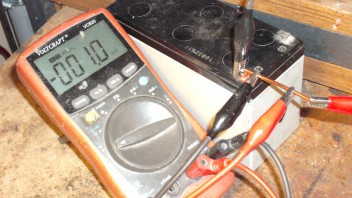

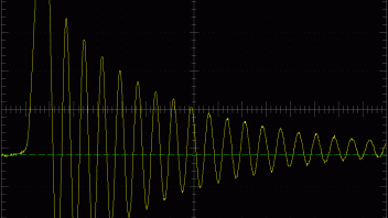

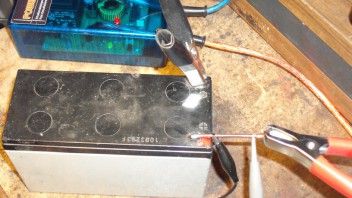

  • Ich hab immer ein kurzes Stück Kupferdraht 4 oder 6mm² an den Flachstecker der Batterie gelötet, ein Labornetzteil mit 10A als Referenz angeschlossen und dann Messstrippen mit kleinen Krokoklemmen so auf dem Kupferdraht angesetzt, das sich gerade noch eine geringe Millivolt anzeige auf dem Multimeter ergab. Waren meist nur ein paar Zentimeter nötig. Genau an diese Stellen hab ich dann das Oszilloskop angeschlossen und den Power-Pulsar drüberlaufen lassen. Anhand der angezeigten Spannungsspitze dann mit dem Ohmschen Gesetz auf den Spitzenstrom geschlossen.
    PS: Die beiliegende Grafik zeigt bei dem auf 1mV/10A "kalibrierten" Drahtshunt rund einen 130mV-Peak- 130 x 10A = 1.300A. Jedenfalls wenn man Drahtinduktivität und Skin-Effekt außer Acht lässt (aber wie groß die sind, dafür reicht mein elektrotechnisches Fachwissen trotz Amateurfunkpüfung vor 30 Jahren leider nicht aus). Gibt's eigentlich keine brauchbare Software für das Hantek? :cursing:
  • Ich werde deinen Vorschlag, mir selber per Kupferdraht einen Shunt zu bauen und per Oszi daran zu messen, für nach meinen laufenden Messungen im Hinterkopf behalten, danke!
