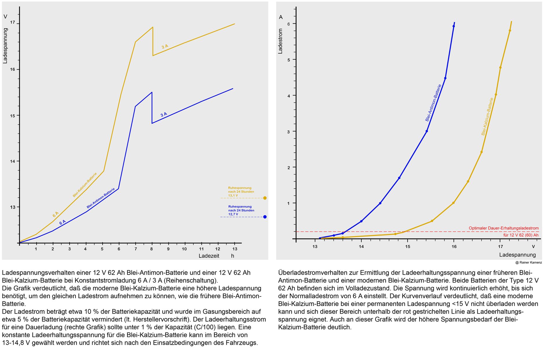

  • Das Problem bei den heutigen Starterbatterien liegt in der Nichtbeachtung der veränderten technischen Parameter der zwischen 1996 und 2010 eingeführten neuartigen Blei-Calcium-Batterie.
    Was Tom hier mit seinem Ladewutzel macht, ist weder ein „Hochspannungsladen“ noch ein „Überspannungsladen“, es ist auch kein Wundermittel, sondern schlicht und einfach die Beachtung der technischen Parameter einer modernen Starterbatterie, wozu alle Ladegerätehersteller nicht in der Lage sind (außer AGM) und die Automobilindustrie sich immer noch schwer tut. Ich stelle hier mal eine Vergleichstabelle der alten und neuen Batterie ein. Man sieht, daß sich die Parameter bei Ladung um 1 V nach oben verschoben haben.
    Das Thema Gitterkorrosion wird hier im Forum übertrieben dargestellt. Die Gitterkorrosion stellt sich ein, wenn eine Batterie nach Volladung über Stunden weiter geladen wird. Der Strom weiß dann nicht mehr wohin und die normale Elektrolyse (Aufladen) geht weiter in dem Angreifen des Gitters. Außerdem wird die Energie in Wärme umgesetzt.

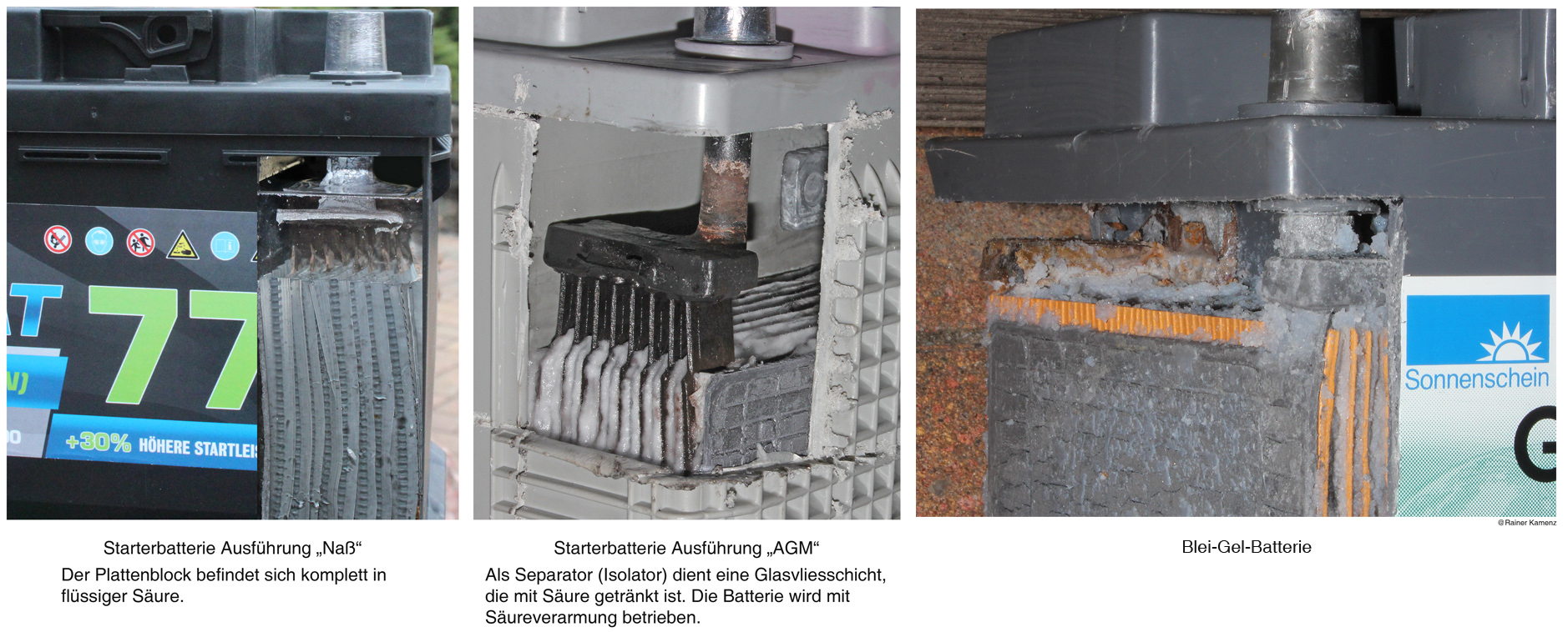

  • Hallo Rainer,
    Unterschiede beim Ladespannungsbedarf sehe ich zwischen den verschiedenen Bleiakkusystem (Flüssig/AGM/Gel/Panzer/Antimon/Kalzium...) keine, wenn man mal davon absieht, dass man Zellen mit flüssigem Elektrolyten auch durchaus mal - kontrolliert - gasen lassen sollte (damit die unvermeidliche Säureschichtung aufgehoben wird) und dass es auch noch stark abweichende Bleisysteme wie Blei/Zinn-Zellen (z.B. Hawker Genesis) gibt, die völlig andere Ladespannungs-Bedürfnisse haben. Weshalb aber normale Bleisysteme wegen einer geringen Kalzium-Beimischungen (statt wie zuvor üblich Antimon als Bleihärtungszuschlag) plötzlich eine insgesamt höhere Ladespannung erfordern sollten, ist mir nicht einsichtig. Da solltest Du unbedingt eine Erklärung nachreichen.
    Wie an anderer Stelle beschrieben, geht es bei der Ladung im großen und ganzen hauptsächlich darum, den optimalen Kompromiss zwischen Sulfatierungsneigung zum einen und Korrosionsneigung zum anderen zu finden. Eins von beiden ist ja üblicherweise der Grund, weshalb Batterien nach längerer Verwendung ausfallen.
    Dass es im normalen Fahrzeugbetrieb von Starterbatterien bei PKW-üblichen Ladespannungen zwischen 13,5 und 14,5V und überwiegenden Ladephasen von jeweils unter einer Stunde praktisch nie zu Gitterkorrosion als Ausfallursache kommt, braucht nicht zu überraschen: Die Ladespannung ist zu gering und die Ladezeit ist fast schon jämmerlich zu nennen. Insofern wäre es in der Tat vorteilhafter, deutlich gesteigerte Ladespannungen im PKW einzusetzen, eben weil bei PKW-Starterbatterien wegen der kurzen Ladephasen die Neigung zur Sulfatierung sowieso stark überwiegt. Das ist aber unabhängig von der Gitterlegierung (ausdrückliche Bei/Zinn-Legierungen ausgenommen, s.o.).
    Aber vielleicht kannst Du Deine abweichende Meinung ja auch physikalisch begründen. Ladespannungen von 17V für sechszellige Bleiakkus - egal welcher Technologie - würden meiner Ansicht nach relativ schnell zu Ausfällen wegen Gitterkorrosion und auffällig hohem Wasserverbrauch führen, darüber hinaus erhöht sich die Gefahr des 'thermal runaways' deutlich, besonders bei hohen Temperaturen. Auch Kalzium-legierte Zellen sind davor nicht gefeit.

    Der Abstand zwischen beiden ist so groß, daß er kaum eine Rolle spielt. Ich schrieb es schon mal:
    Ich lade also mit der Stromladung (Konstantstrom 10 % der Kapazität) bis die Batterie voll ist. Ergibt eine Spannung (altersabhängig) bis 17-17,5 V. Nun lade ich 10 Stunden weiter - ergibt Gitterkorrosion.

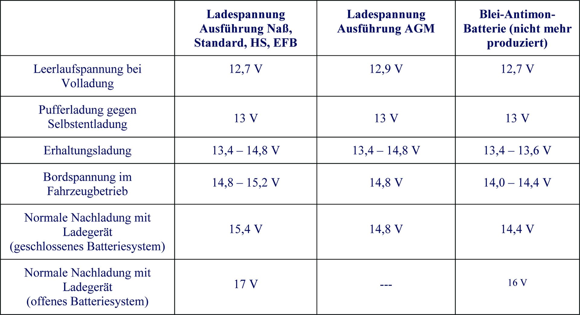

    Genau. Wie die rechte Grafik zeigt, liegt man unterhalb 15 V im Ladeerhaltungsmodus mit C/100. Richtig wäre 15 V (entspricht etwa 14 V bei Blei-Antimon).
    Ja klar. Die Ladeschlußspannung einer Ca-Batterie liegt bei 17-17,5 V bei der Stromladung. Diese wird nur angewendet als eine einmalige, jährliche Volladung (vor dem Winter). Und das geht nur bei offenen Systemen. Darunter fallen einige VW-Batterien, die Banner "Starting Bull" und hier und da andere Typen. Diese haben noch Schrauben zum Öffenen (sind generell unter einem Aufkleber versteckt).
    Man muß natürlich nicht bis zur Ladeschlußspannung einer Batterie gehen, sondern kann Spannungsbegrenzt unterhalb der Gasungsspannung (15,8 V) laden, z. B. mit 15,4 V. Deswegen ist Dein Ladewutzel so erfolgreich und berühmt. Stell Dir mal vor, alle Ladegerätehersteller würden das auch so machen - der volkswirtschaftliche Schaden wäre groß.
    Die letzten 10 Jahre mit Ca/Ca-Batterien haben gezeigt: Rund 50 % der Batterien fallen auf Grund ungenügender Ladung aus und könnten mit einer 48-Stunden Ladewutzel-Behandlung wieder in Betrieb gehen. Rund 40 % der Batterien fallen auf Grund ungenügender Ladung aus und sind permanent geschädigt. Rund 10 % der Ausfälle sind anderer Ursache, z. B. Zellenschluß, Produktionsfehler, usw.
    Falsch! Zwischen Antimon und Kalzium auf Grund der Spannungsdifferenz Ja. Oder Du mußt der Kalzium eine längere Ladezeit gönnen.
    Naß/AGM/GEL, alle auf Ca, würden zwar das gleiche Ladeverhalten zeigen, aber die AGM wird mit Säureverarmung betrieben (deswegen auch 1,30-er Säure und höhere Leerlaufspannung). Sie gast auch bei 15,8 V, darf es aber absolut nicht. Das bißchen Säure wäre schnell weg. Schon die heißen Sommertage im Motorraum bekommen ihr gar nicht. Nun könnte man 15,4 V sagen, wie bei der nassen Kollegin. aber selbst das wäre nicht gut. So ist man noch einen 4-Schritt weiter zurück gegangen und legt die Spannungsgrenze auf 14,8 V fest, wo wirklich nichts mehr passieren kann. Diese magische Zahl "14,8" hat sich in den letzten Jahren stark eingebürgert.
    Auch die Ladegerätehersteller bieten 14,8 V für die AGM an, sind aber so doof, darauf hinzuweisen, daß Naßbatterien nur mit 14,4 V zu laden sind (CTEK).
    Eine AGM mag eine leichte Überladung überstehen, aber eine Gel kann man nur einmal überladen, dann ist sie 100 % Schrott! Bei der Gel entsteht zwischen Elektrode und dem Gel ein Luftspalt und die Elektrode kann nicht mehr atmen. Eine AGM kann man wieder regenerieren: Aufschrauben oder aufbohren und das Vlies mit Wasser anreichern, anschließend eine Ladung mit dem Ladewutzel bei 15,4 V, stehen lassen und ev. erneut mit Wasser anreichern.
    Panzer und Großoberfläche ist ein etwas anderes Thema.
    Durch diese Unterspannung von 14-14,4 V in vielen Autos ist der Abstand zur Gasungsspannung natürlich enorm und 10 Jahre alte Batterien zeigen immer noch mit Säure gut bedeckte Plattenblöcke.

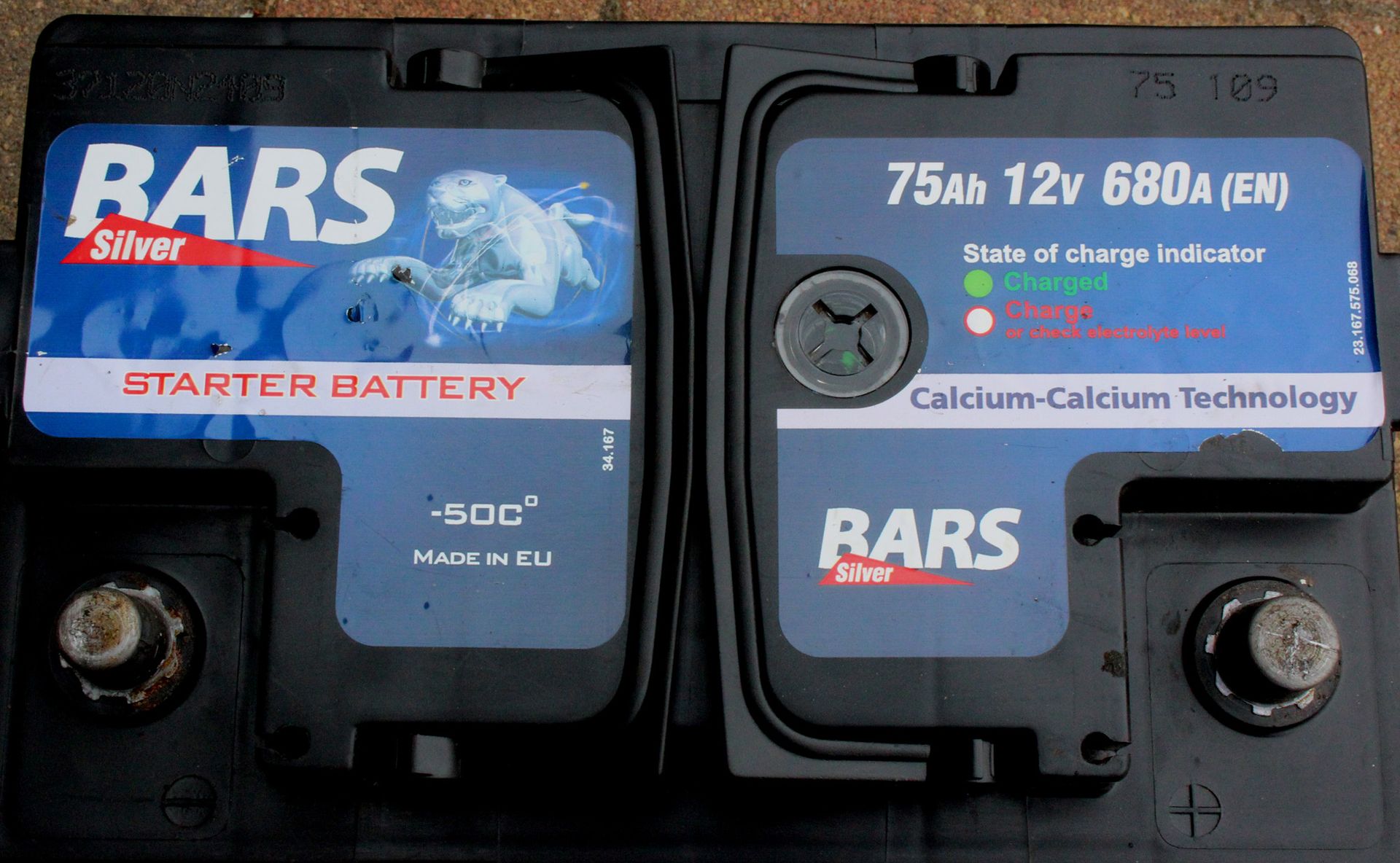

    Werbung ist alles: Silber drin- muß doch gut sein. Calcium-Calcium-Technologie - wer weiß was das ist, aber 2x, das muß noch besser sein. Startet bis -50° - kann ja mal kalt werden im Winter. Made in EU - immer gut für den europäischen Gedanken. Und noch ein magisches Auge...
    Hersteller? Vielleicht Exide?

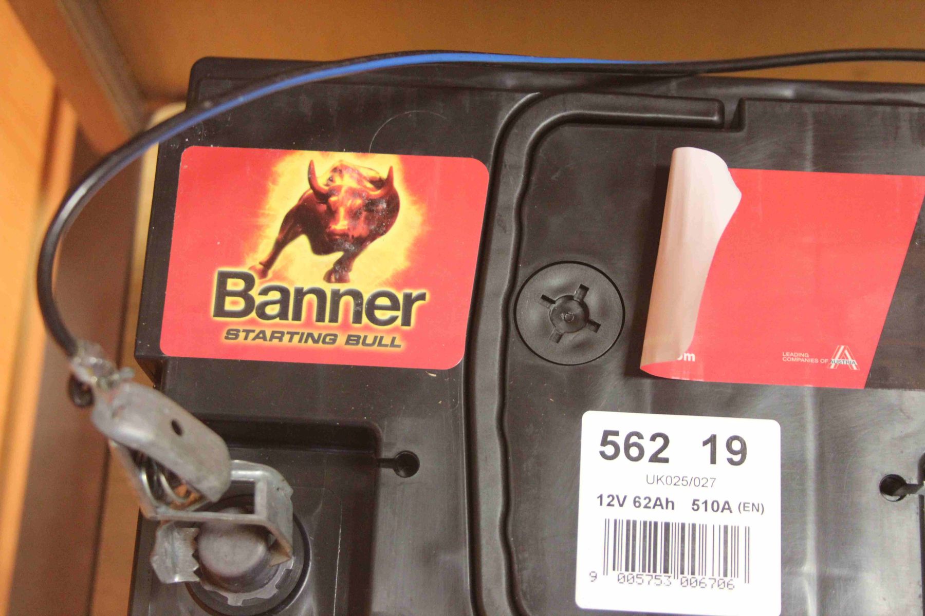

    Ich vertreibe auch Banner und habe damit gute Erfahrungen gemacht (obwohl heute jeder Batterien bauen kann - 90 % der Ausfälle gehen auf Pflege zurück). Die sogenannte "Starting Bull", für Dich Type 56219, hat noch Schrauben, die unter den Aufklebern versteckt sind. Die "Power Bull" hat eine Platte mehr drin und deshalb etwas mehr Leistung, dafür teurer. Auch hier habe ich in der Garnitur P6219 Verschraubungen vorgefunden, andere Garnituren waren verschlossen.
    Der Hintergrund sind das Werkzeug zur Deckelproduktion. Dessen Anfertigung ist sauteuer. VARTA hat es sich geleistet (leisten können), Banner eben nicht oder nur bei einigen Garnituren.

  • Die Batterie kommt wirklich aus Österreich, Fa. Banner. Der zweite österreichische Produzent, Bären-Batterie, ist schon lange tot.
    Wie gesagt, 90 % der Ausfälle gehen auf die Wartung zurück. Das ist nicht nur meine Berufserfahrung. Schuld ist aber nicht immer der Endkunde.
