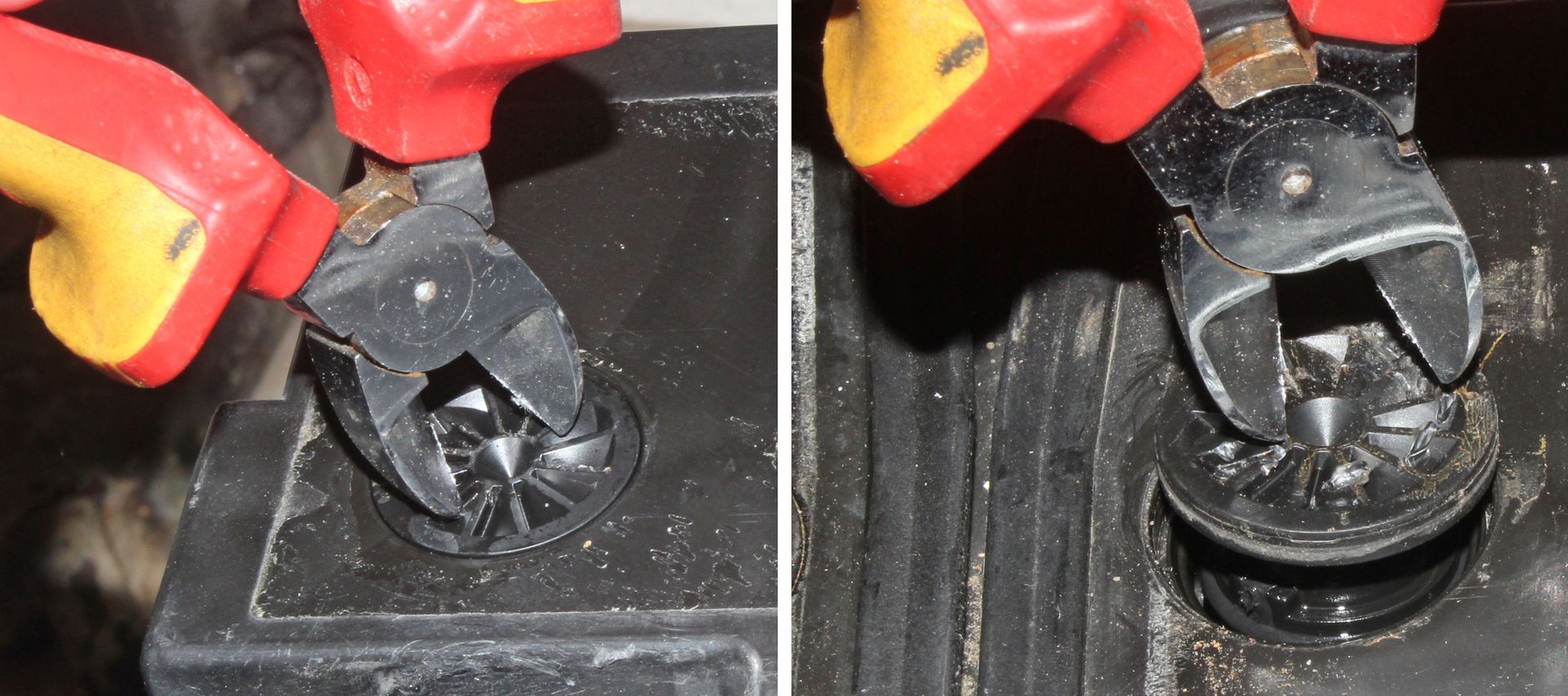

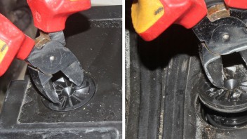

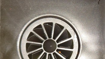

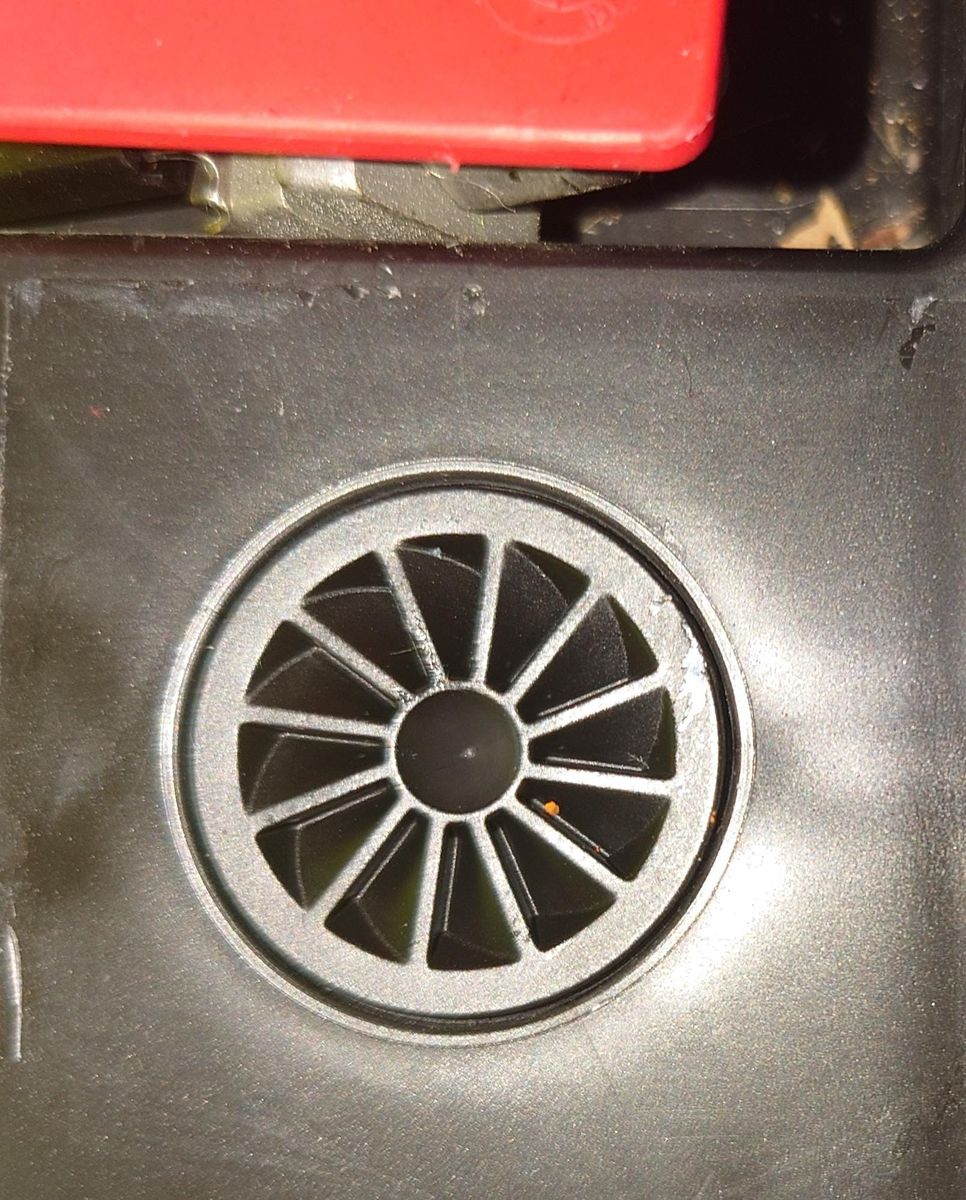

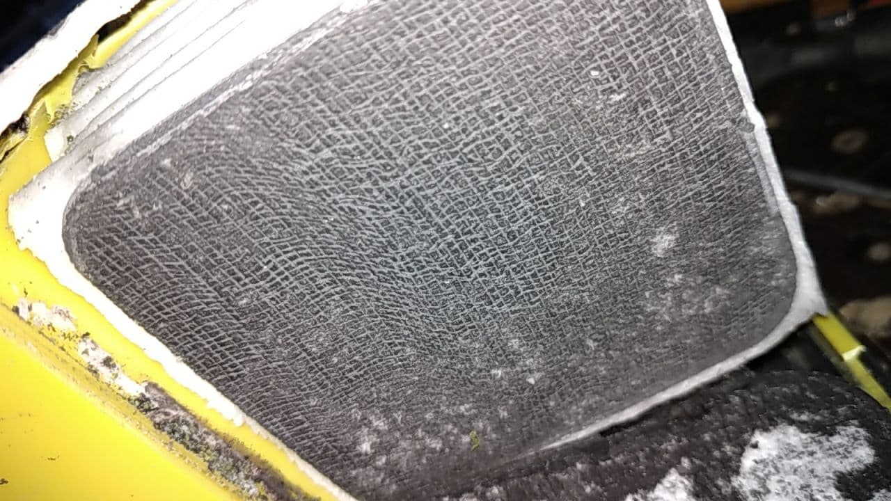

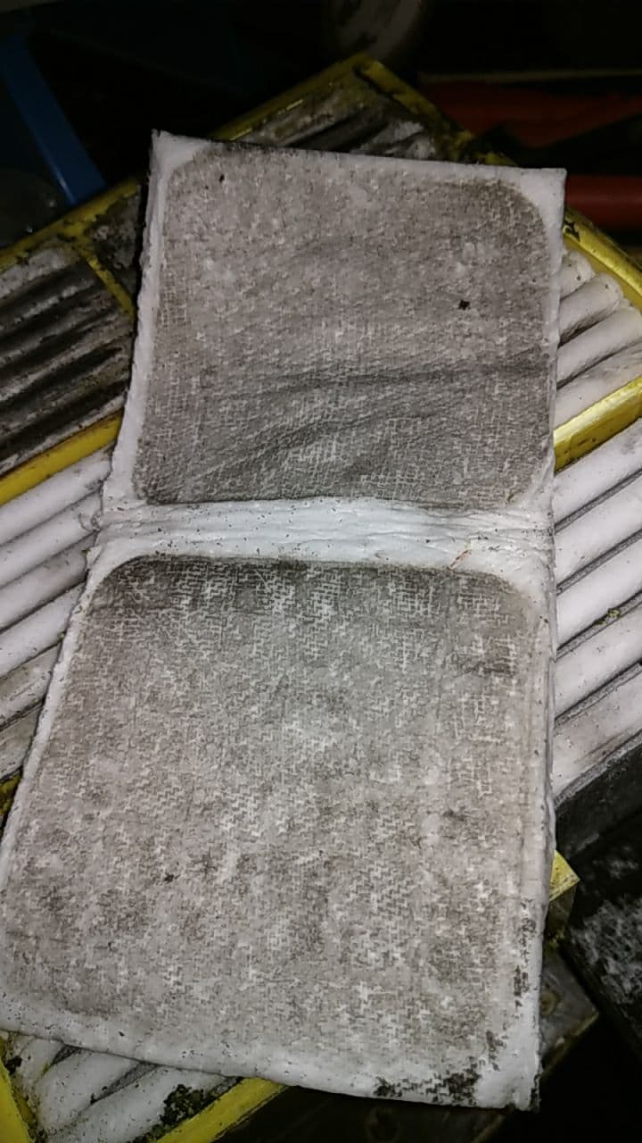

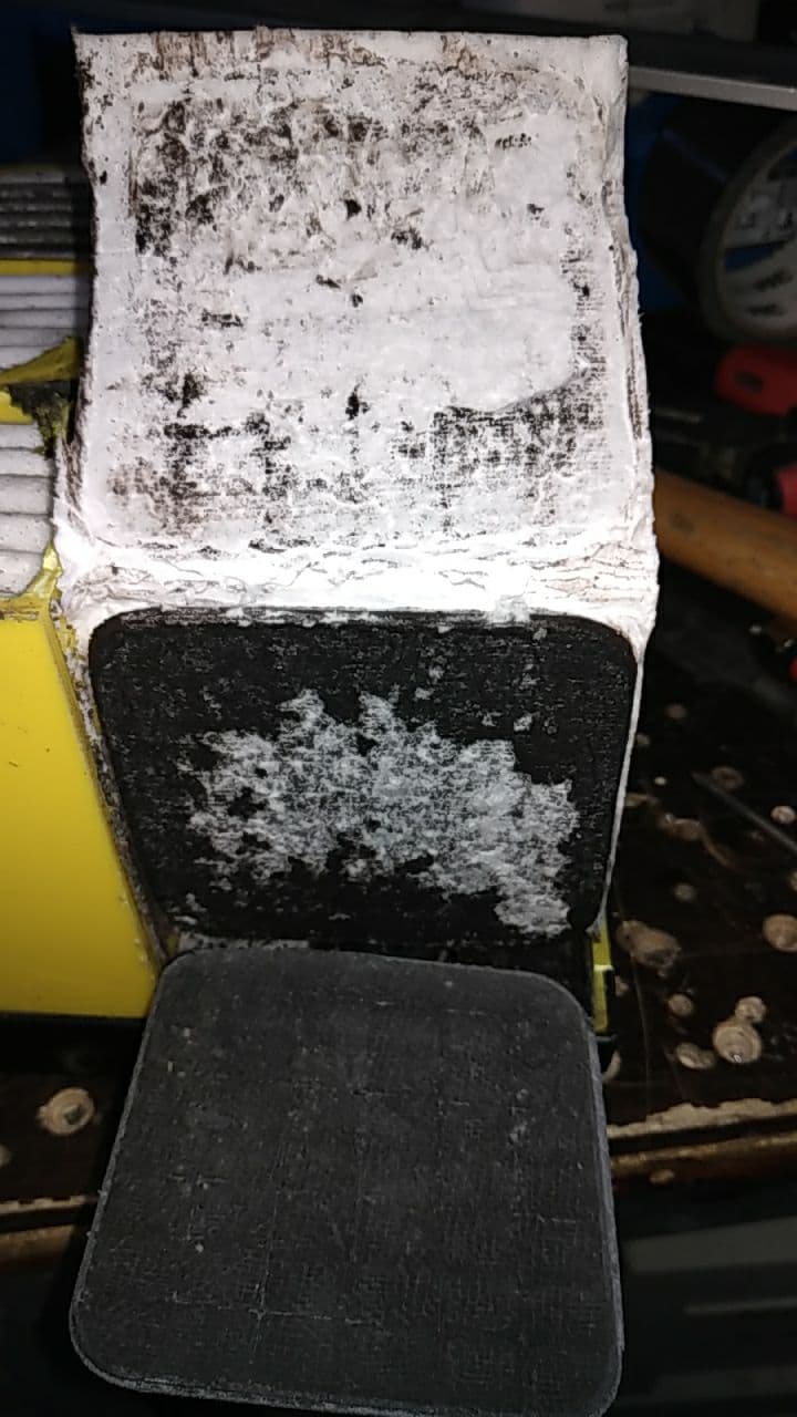

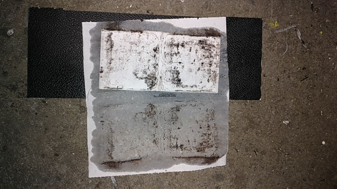

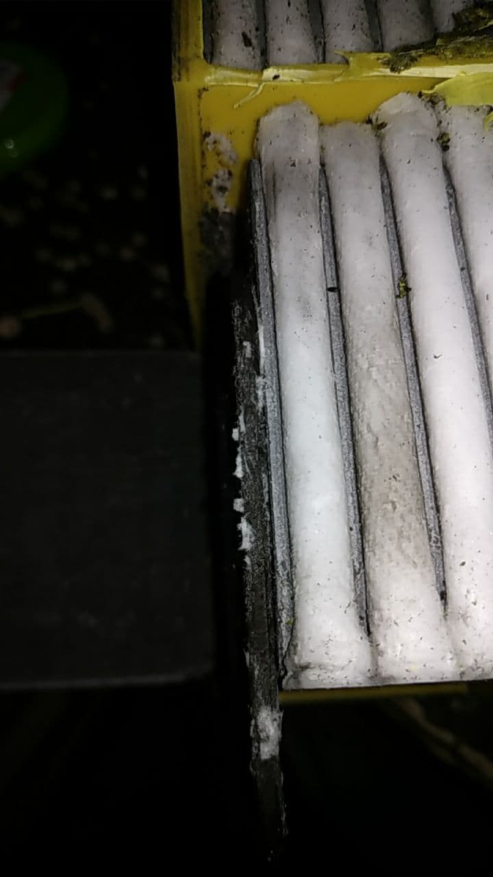

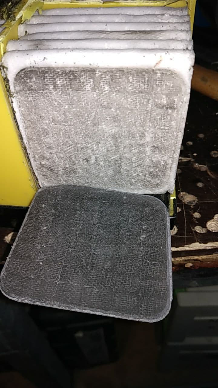

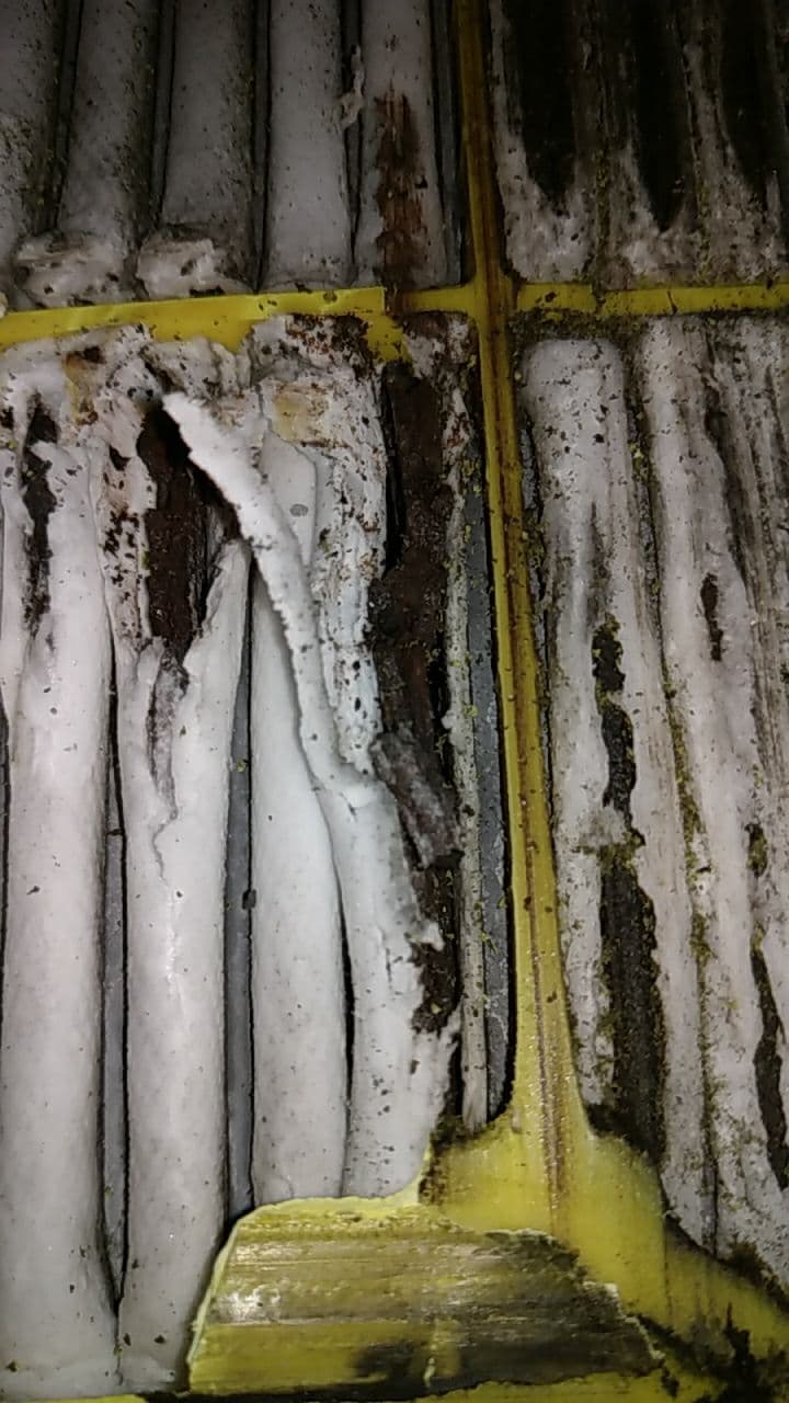

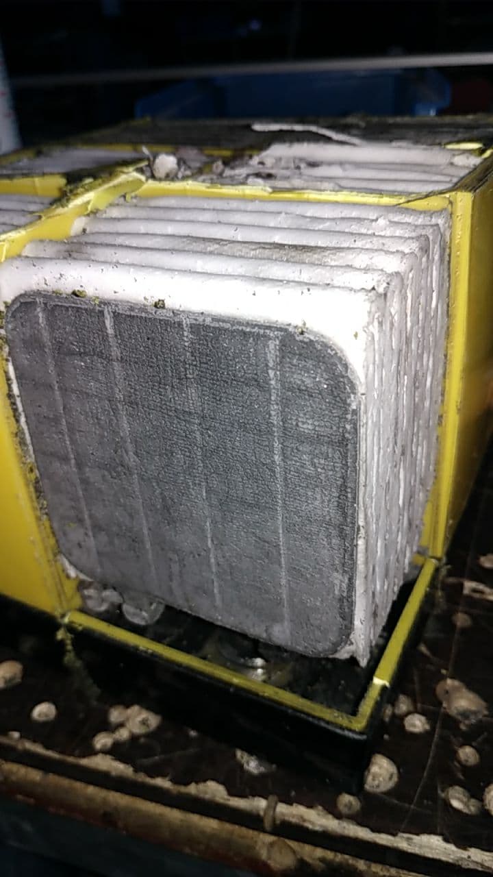

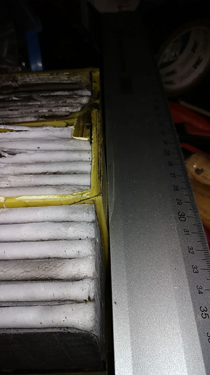

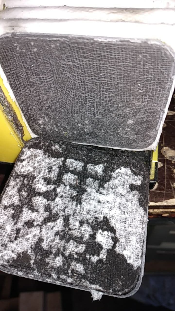

    Ich möchte hiermit allen interessierten Lesern und Kommentatoren mitteilen, dass die eine "kaputte" 240Ah Bleibatterie beim Laden ein kaum hörbares, aber dennoch vorhandenes Blubbern von sich gibt. Man hört es eindeutig, wenn man die "Ohrwaschel" mal ganz nah hinhält. Man könnte ein Feuerzeug nehmen, um zu testen, ob das wirklich Wasserstoff ist? :D
    Ich denke das wars dann. Ausgasen war schon immer ein sicheres Todeszeichen von Bleibatterien, oder irre ich da?
    Ich werde die vier Akkus noch so lange quälen, wie sie tagsüber den Wechselrichter bei der Arbeit ein wenig stützen. Als Versorgerbatterie ist der Block ja nicht mehr zu gebrauchen...es sei denn man liest abends ein Buch, mit einer einzigen LED-Lampe als Beleuchtung.

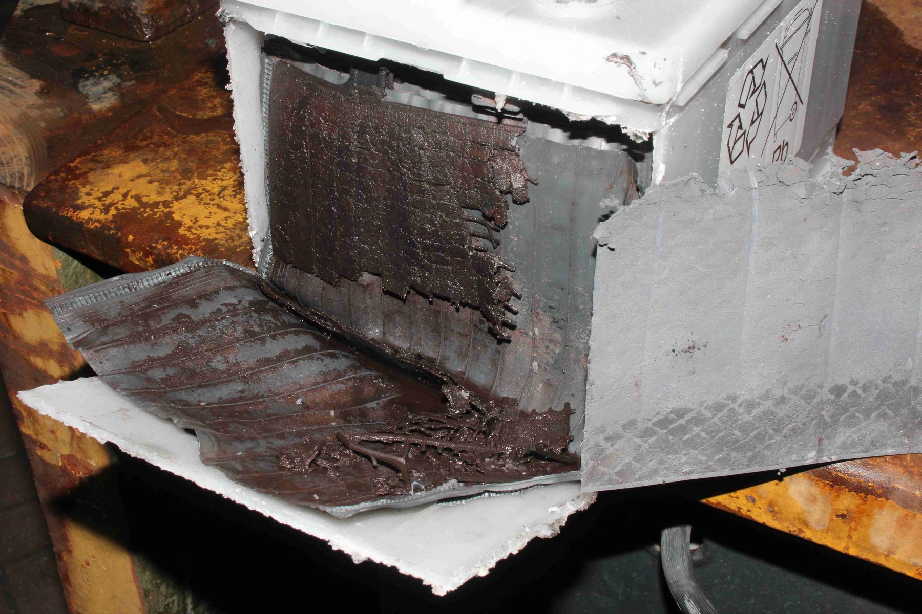

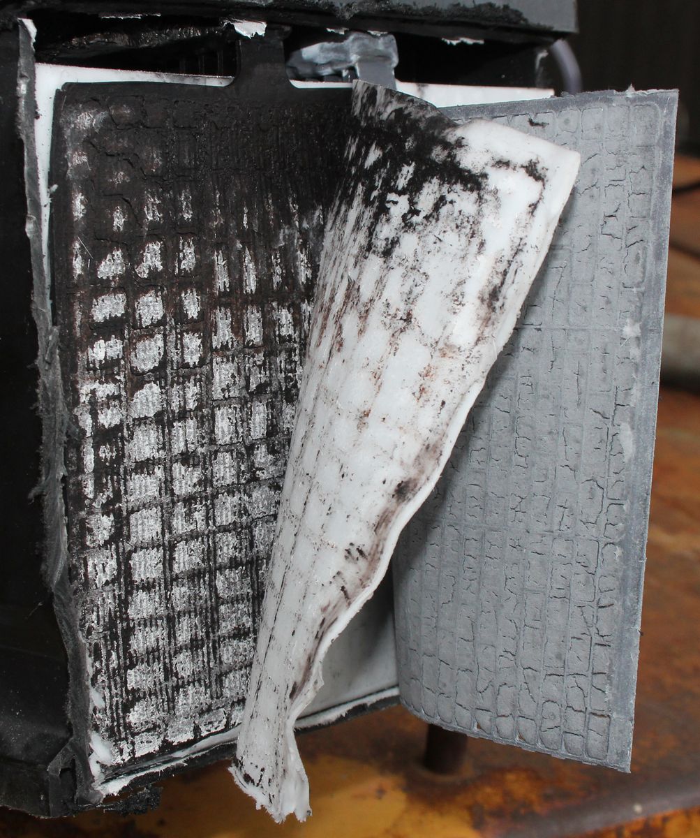

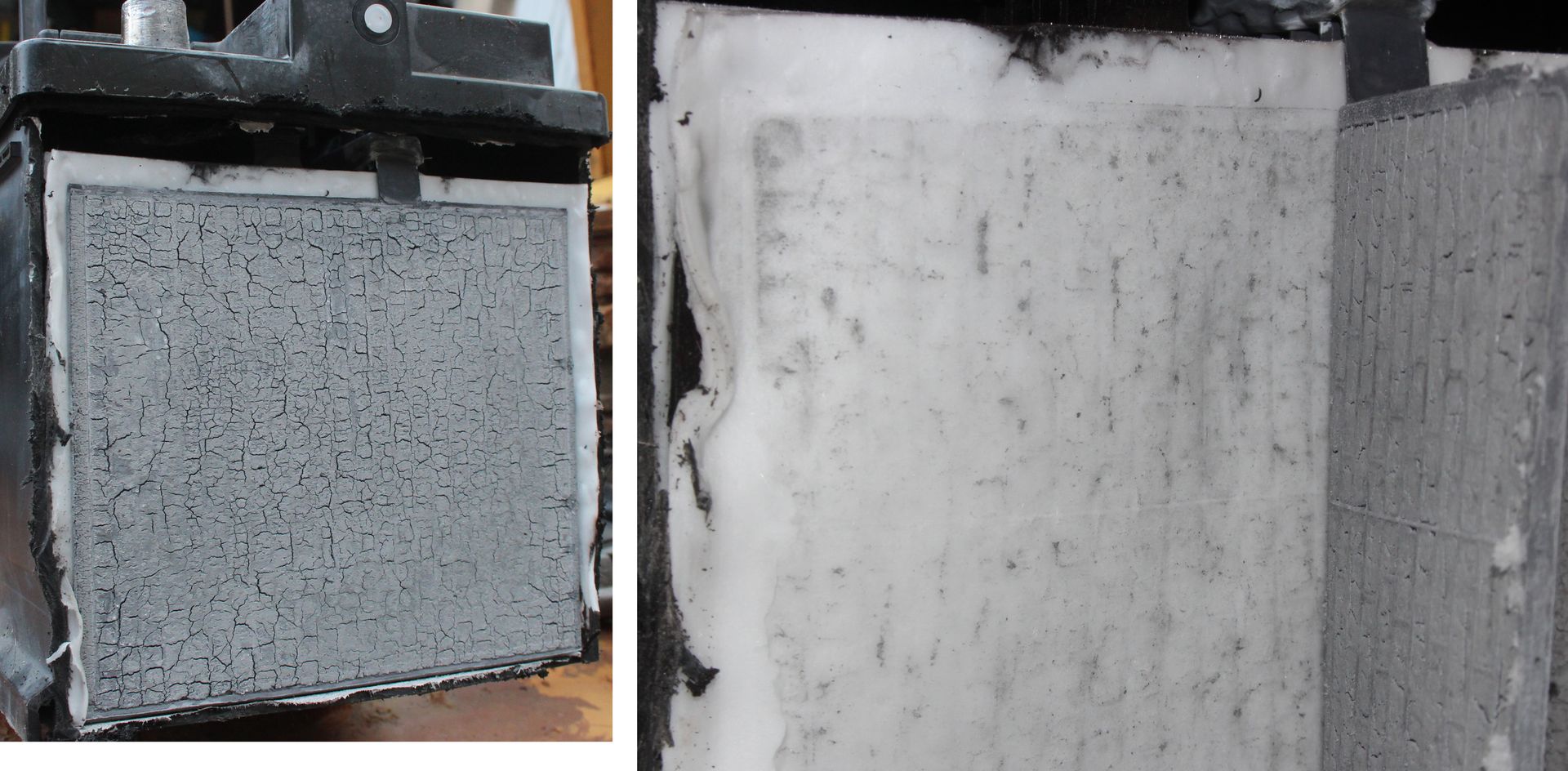

  • Ich sehe das Grundproblem der Bleitechnik in der zu großen Volumenzunahme der Aktivmassen bei der Entladung. Dieses extreme Pumpen des Volumens führt dazu, dass die Aktivmassen zunehmend die Kontaktierung zu den Ableitgittern verlieren und Aktivmaterial aus den Gittern herausfällt bzw. unkontaktiert im Separatorvlies hängenbleibt. Zudem korrodieren die positiven Gitter stark und zerbröseln schon nach kurzer Zeit. Mit Panzerplattentechnik hält man durch ein Korsett aus GFK das Blei einigermaßen zusammen, aber dafür ist der Innenwiderstand schlecht. Mir ist bei diesen systemischen Problemen der Bleitechnik nicht klar, wie Du Dir hierbei Verbesserungen vorstellst. Dass die Speicherdichte im Vergleich zu Lithiumsystemen sehr viel schlechter ist und Blei als Schwermetall zudem nicht gerade gesund, kommt als nicht zu behebende Negativfaktoren dazu.

    Bleibatterien auf AGM- oder Gel-Basis nachzufüllen, ist aber ziemlich sinnlos, weil man die dadurch entstehende massive Säureschichtung nie wieder beseitigen kann, denn der Elektrolyt kann sich ja weder im Glasvlies, noch im Gel verteilen und seine Konzentration ausgleichen. Dann wird also typischerweise oben dauerhaft (fast) reines Wasser stehen und unten die konzentrierte Säure. :P Die Folge ist, dass ein Spannungsunterschied zwischen Plattenober- und Unterseite auftritt: Unten steigt das Potential, oben sinkt es. In der weiteren Folge beginnt unten die Sulfatierung, während die Platten oben zunehmend inaktiv werden.
    Also man kann es drehen oder wenden wie man will: Wenn eine Batterie erst mal fertig ist, dann bleibt sie fertig. Recycling hilft viel, weil das Blei dann wieder gereinigt, aufgearbeitet und im weiteren zu neuen Platten gegossen wird. Die Batterie bekommt neue Separatoren und neuen Elektrolyten und ist dann wieder wie äh: neu. ;)
