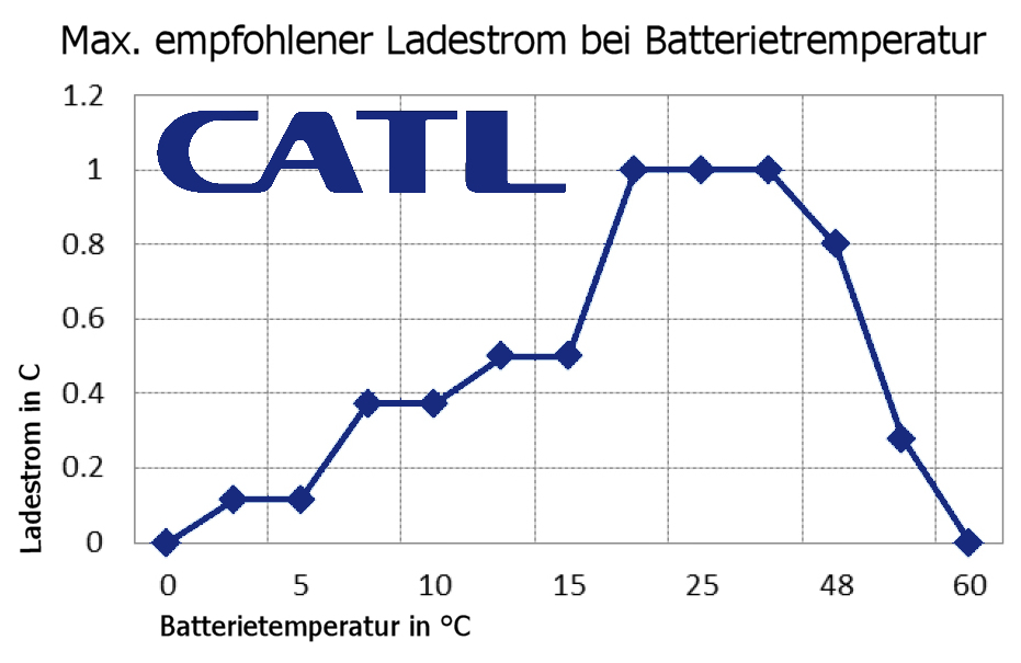

    7. Neben dem Ladestrom ist auch der Akkutemperatur genügend Aufmerksamkeit zu widmen, da LiFePO4-Akkus unter 17°C und über 40°C nur mit vermindertem Strom geladen werden dürfen, um das oben beschriebene schädliche Lithium-Plating zu verhindern. Unter +3° und über 65°C dürfen LiFePO4-Akkus sogar überhaupt nicht mehr geladen werden, bzw. bestenfalls nur noch mit ganz kleinem Strom.
      Die beiden Grafiken des weltgrößten Lithium-Akku-Herstellers CATL zum zulässigen Ladestrom bei verschiedenen Temperaturen geben hierüber Auskunft.

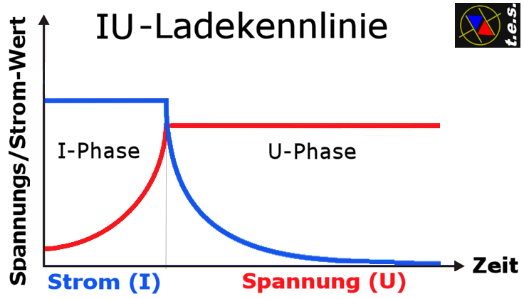

    8. Grundlage der Ladung für LiFePO4-Akkus ist eine Ladung mit begrenztem Ladestrom (I) und begrenzter Ladespannung (U), in Kombination gemeinhin bekannt als "IU"-Kennlinie. Hierbei fließt zu Beginn der Ladung zunächst der (für das Ladegerät) maximal zulässige Strom (I-Kennlinie). Bei fortschreitender Aufladung steigt die Zellenspannung an, bis die maximal zulässige Spannung erreicht wird. Ab diesem Moment beginnt das Ladegerät, die Spannung auf diesen Wert zu begrenzen (U-Kennlinie), woraufhin der Ladestrom, durch die Batterie gesteuert, langsam sinkt. Das Ergebnis zeigt das Diagramm:
      Das IU-Ladeverfahren ist für LiFePO4-Akkus ideal, denn es ist technisch einfach, enthält keinen überflüssigen Schnickschnack und ist 100%ig praxisnah. Auch ist es außerordentlich gut für Dauerladung geeignet, also auch zur gleichzeitigen Versorgung von parallel zum Akku angeschlossenen Verbrauchern, wenn für längere Zeit "Landstrom" zur Verfügung steht. Denn anders als bei Bleiakkus braucht man bei LiFePO4-Akkus keine besondere Ladekennlinie für die Erhaltensladung, sondern man kann einfach dauerhaft die maximal zulässige Ladespannung anliegen lassen. Wirklich! Dem Akku schadet das in keiner Weise, ganz anders als einem Bleiakku. Dies ist dem völlig unterschiedlichen inneren Aufbau von LiFePO4- und Bleiakkus geschuldet, denn während Bleiakkus zwar einerseits eine hohe Ladespannung zur Aufladung benötigen, um Sulfatierung zu bekämpfen, aber nur eine weitaus geringere Ladespannung zur Erhaltensladung vertragen, um nicht durch Gasung bzw. Gitterkorrosion verschlissen zu werden, spielt all das bei LiFePO4-Akkus überhaupt keine Rolle: So lange die Spannung bei LiFePO4 im zulässigen Bereich liegt, ist alles in Ordnung. Und: Der Ladestrom sinkt bei vollständig aufgeladenen LiFePO4-Akkus im Gegensatz zu Bleiakkus praktisch komplett bis auf Null ab.

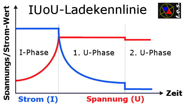

      Daher bringt auch die ursprünglich aus der IU-Ladekennlinie für Bleiakkus weiterentwickelte IUoU-Ladekennlinie für LiFePO4-Akkus keine Vorteile!
    9. Zwar kann man auch LiFePO4-Akkus mit der IUoU-Kennlinie laden, jedoch ist der Spannungsabfall am Ende der 1. U-Phase für die im Gegensatz zu Bleiakkus extrem spannungsharten LiFePO4-Akkus eher stressig, da dem Akku dann durch parallel zum Ladegerät angeschlossene Verbraucher wieder Ladung entzogen wird, was einerseits die im Akku gespeicherte Kapazität mindert und andererseits ohne Not die Zyklisierung verstärkt. Weshalb die IUoU-Ladekennlinie für LiFePO4-Akkus generell nur 2. Wahl ist! Auch wenn Ladegeräteverkäufer diesen Umstand gern ganz anders darstellen und am liebsten möglichst teure Ladegeräte mit viel Schnickschnack bei den Ladeverfahren verkaufen. Die Kunden laufen ihnen sogar oft noch nach, weil die (unsinnige) Meinung vorherrscht, dass nur komplizierte Ladeverfahren ein Optimum an Leistung und Lebensdauer aus den wertvollen LiFePO4-Akkus herausholen. Dies stimmt aber nicht, wie die hier beschriebenen Überlegungen beweisen. Man sollte daher sein Geld besser für technisch hochwertige Ladegeräte mit geräuschloser Passivkühlung, hoher Ladeleistung, dicken Kabeln und optimaler Spannungsanpassung an LiFePO4-Akkus ausgeben, als für Geräte mit überflüssigem Gedöns wie IUoUXY-Ungelöst-Ladekennlinien :doing:, die man hier nicht braucht.

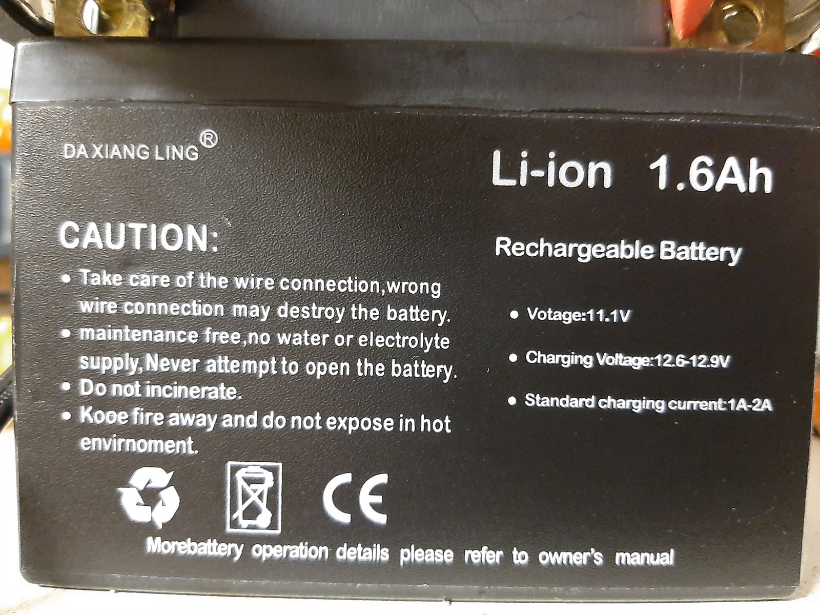

    ich versuche seit geraumer Zeit einen Lithium-Ionen Akku 12V, 1,6Ah aufzuladen. Er ist Bestandteil eines Generators (wegen Elektrostarter). Nachdem mein vollautomatisches Ladegerät von Topcraft bei ca. 11,7V abgebrochen hat, habe ich mir ein extra von der Firma, die den Generator hergestellt hat, Könner u. Söhnen, das empfohlene Ladegerät KS B2A gekauft. Der Akku hatte eine Spannung von 10,7V und das Ladegerät erkannte ihn nur als 6V-Akku. Nach Rücksprache wurde mir mitgeteilt, ich solle den Akku auf 12V bringen - entweder 1/4h Generator laufen lassen oder Autobatterie anschließen. Ersteres brachte nach 25 min. 11,35V, zweiteres klappte. Bei 12,08V schloss ich das Ladegerät wieder an, welches jetzt zwar im 12V Modus lief, jedoch die Spannung erhöhte sich nicht.
    Der Marktführer - ctek - teilte mir auch mit, für diesen kleinen Akku kein Ladegerät anbieten zu können.
    Ich bin nun einigermaßen verzweifelt, was ich noch tun kann,
    Woran könnte das liegen bzw. wie würde sich der Akku laden lassen?
  • Es handelt sich um eine dreizellige LiIon-Batterie, vermutlich ohne eigenes BMS. Am einfachsten lassen sich solche Batterien mit einem Labornetzteil aufladen. Man stellt einen ungefährlichen maximalen Ladestrom und eine passende Ladespannung ein (hier z.B. 12,6V bei maximal 1A) und lädt die Batterie dann unter ständiger Kontrolle der Batterietemperatur, bis der Ladestrom fast auf Null gefallen ist. Oft wird man aber gar nicht so weit kommen, weil sich die Batterie erhitzt oder einfach mit der Spannung nicht hoch kommt. Dann ist sie defekt und es ist sinnlos, daran noch länger herumzuladen. LiIon-Batterien und -Akkus, die sich beim Laden schon erhitzen, oder mit der Spannung nicht mehr hochkommen, sind generell schrottreif.
  • Danke für die schnelle Antwort, Tom!
    Auf meine Anfrage an KS, dass der Akku max. bis 12V lädt, erhielt ich folgende Antwort:
    Ladegeräte für Blei-Säure Batterien sollen die Batterie nicht bis 12V, sondern bis 14V laden, dann auf 13,6V Ladungserhaltungsspannung gehen.
    13,6V entspricht genau der Spannung der beinahe vollgeladenen 4 LiFePo4 Zellen.
    Wenn Ihr Ladegerät nur 12V liefert dann ist es defekt. Es wäre dann auch nicht für Blei-Säure-Batterie ausreichend.
    Verwenden Sie ein Ladegerät, das auch richtige Spannung liefert.
    BMS-Kontroller ist der Batterie vorhanden.
    Info aus Wikipedia: https://de.wikipedia.org/wiki/Ladeverfahren
    Dies deutet auf 4 Zellen hin, mit BMS.
    Bist du der Meinung, dass der Akku nicht mehr wie 12,8V fasst?

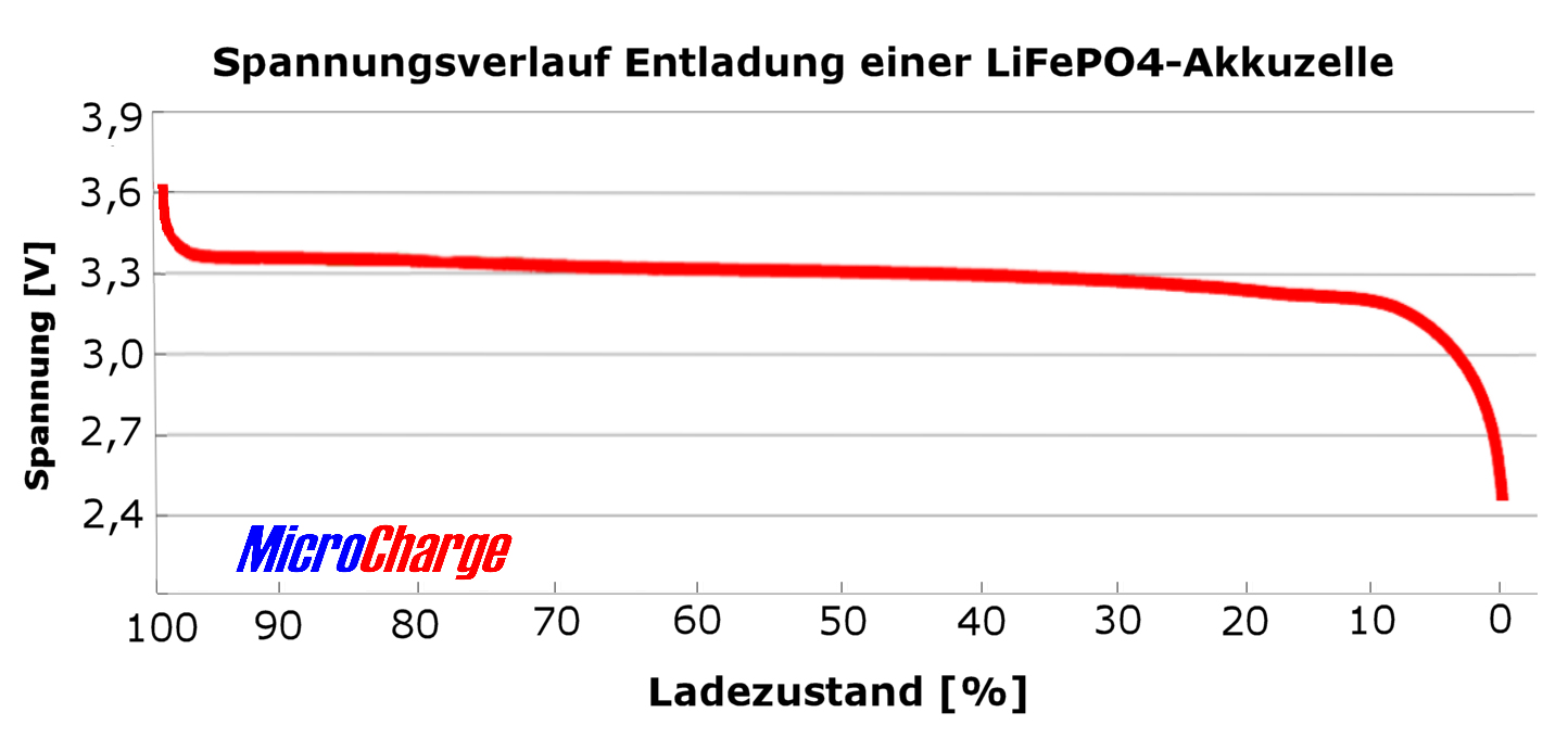

  • Ich hab mal ein kleines Diagramm dazu gekritzelt:
    Du siehst, der Spannungsverlauf über die Kapazität ist alles andere als linear, so dass man zwar im mittleren Bereich aus der Spannung kaum Rückschlüsse auf den Ladezustand ziehen kann, aber man erkennt die Bereiche von Voll- und Entladung dafür um so genauer. :)
