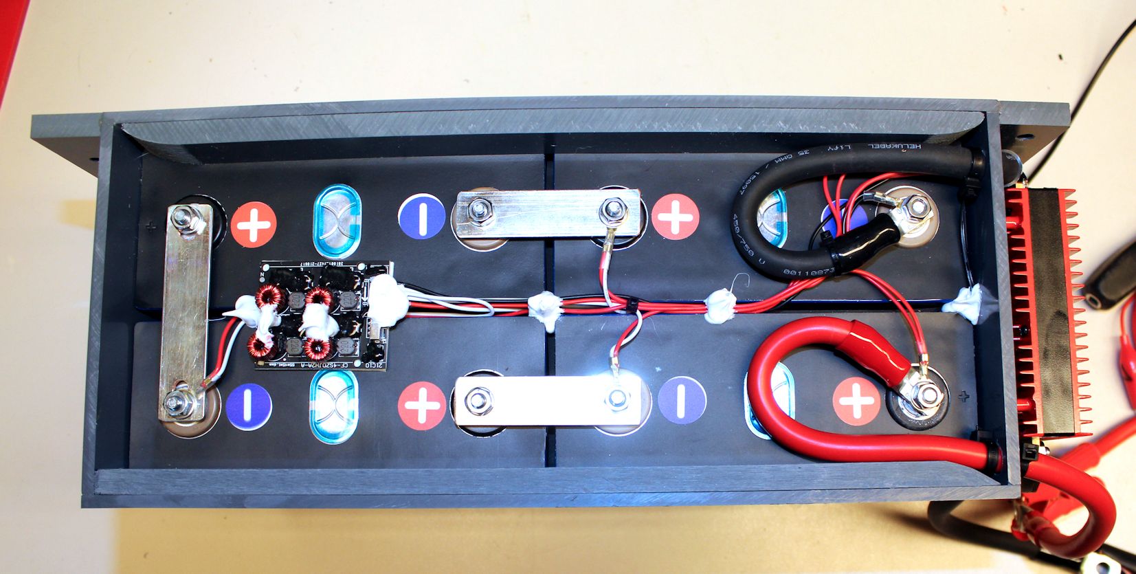

  • Glaube nicht dass der Equalizer hier ein Problem hat. Es ist vielmehr normal, dass bei Annäherung an die Kapazitätsgrenzen (Vollladung, Entladung) die Zellenspannungen immer auseinanderlaufen. Daran kann auch ein Equalizer nichts ändern, denn der müsste dann ja den vollen Lade- oder Entladestrom "umpumpen", was er natürlich nicht kann. Wirklich gleich sind die Zellenspannungen nur im Ladungsbereich zwischen etwa 10 und 90%. Darunter und darüber laufen sie immer auseinander, Wenn sich die Zellen kapazitativ sehr stark unterscheiden, auch schon mal früher.
    Allerdings sollte das BMS wirklich die Batterie abschalten, wenn man ein Balancerkabel abklemmt. Und 3,88V sind natürlich auch oberhalb des zulässigen Bereichs. Da stimmt wohl etwas mit dem BMS nicht...
  • Ja, der zulässige Bereich ist der, der mir Sorgen macht. Und das BMS, das nicht richtig funktioniert. Ich denke mir: Wenn ein BMS kaputt ist, geht es gar nicht mehr und die Ströme werden nicht weitergeleitet. Diese Logik greift hier scheinbar nicht.

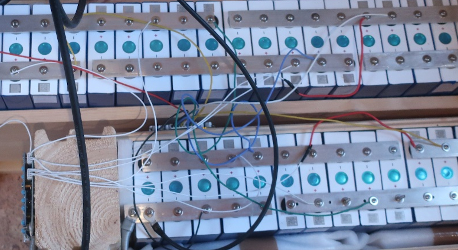

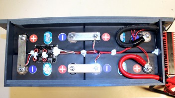

  • Hängt vom BMS ab und von dem Schaden, den es hat. Wenn es ein "nacktes" BMS ohne Gehäuse ist, dann bestehen schon einige Möglichkeiten, dass es kaputt geht. Besonders bei so einem Drahtverhau wie dem, den Du da gebastelt hast. Bring da mal vernünftig in Ordnung, sonst wird die Batterie ewig störanfällig bleiben.
    Ich selbst benutze nur die geschlossenen Daly-BMS und da sind mir die ganzen Jahre nur zwei defekte untergekommen, von denen ich selbst eins komplett verpolt angeschlossen habe. Danach war es natürlich kaputt. Aber sonst sind die Dinger ziemlich robust.
  • Ich habe das LiFePo BMS von itecc 150 A 8S. Ich weiss nicht ob man das "nackt" nennt.
    Ordnung ist nicht so einfach und Definitionssache. Mit Kabelbindern kann man ein bisschen was erreichen, aber auch nicht wirklich viel...
  • Mit Ringkabelschuhen auch. Es hat nämlich seinen Grund, weshalb es sie gibt. Natürlich kann man in Ermangelung ihrer auch einfach die Kabel lang abisolieren, die verdrillten Litzen um die Schraubbolzen wickeln und dann Scheiben und Muttern draufsetzen. Nur ist das nicht nur schlechter Stil, sondern eine unsichere und kurzlebige Sache. Denn einerseits ist der Kontakt nicht wirklich sicher (schließlich ist die Leitung mit Isolation deutlich dicker als die Litze selbst, so dass keine richtige Pressung der Kupferlitze zustande kommt), zweitens ergibt sich kein ausreichender Knickschutz an der Stelle, wo die Leitung unter der Scheibe hervortritt und drittens nimmt man solcherart Drahtverhau nur noch äußerst ungern auseinander, weil man ihn nur schwer wieder halbwegs sauber zusammen bekommt. Und viertens, last but not least, besteht bei Deinen fliegenden Drähten akute Kurzschluss- und damit Brandgefahr. Frag nicht woher... <X
    Ich habe heute noch die meisten Reklamation an BMS durch nicht 100%ig korrekt verpresste Ringkabelschuhe an Balancerkabeln, die ich meinen BMS fertig konfektioniert beilege. Da war mal ganz zu Anfang der Pressdruck der Crimpzange eine Spur zu niedrig eingestellt. Das führte dazu, dass in etwa 1% der Vercrimpungen ein fieser Wackelkontakt-Kobold hauste, der bei den Kunden dann - natürlich - früher oder später zu den sonderbarsten Fehlfunktionen führte. Diese Crimpfehler später alle wieder aus der Welt zu kriegen hat mich viel Nerven und Geld gekostet. Daher tut man gut daran, so einen Murks gleich zu vermeiden.
    Jetzt hast Du komische Fehler mit dem BMS und müsstest im Grunde genau bei diesen "Wickelkontakten" zu prüfen beginnen, ob da irgendwo der Wurm drin ist, nur wird das vermutlich das letzte sein, was Du prüfst, weil, siehe oben, das eine ganz blöde Frickelei wäre, die man nicht gerne macht. Wie leicht wäre es statt dessen, sauber vercrimpte Ringkabelschuhe mal eben abzuschrauben und auf Wackelkontakte zu überprüfen...

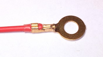

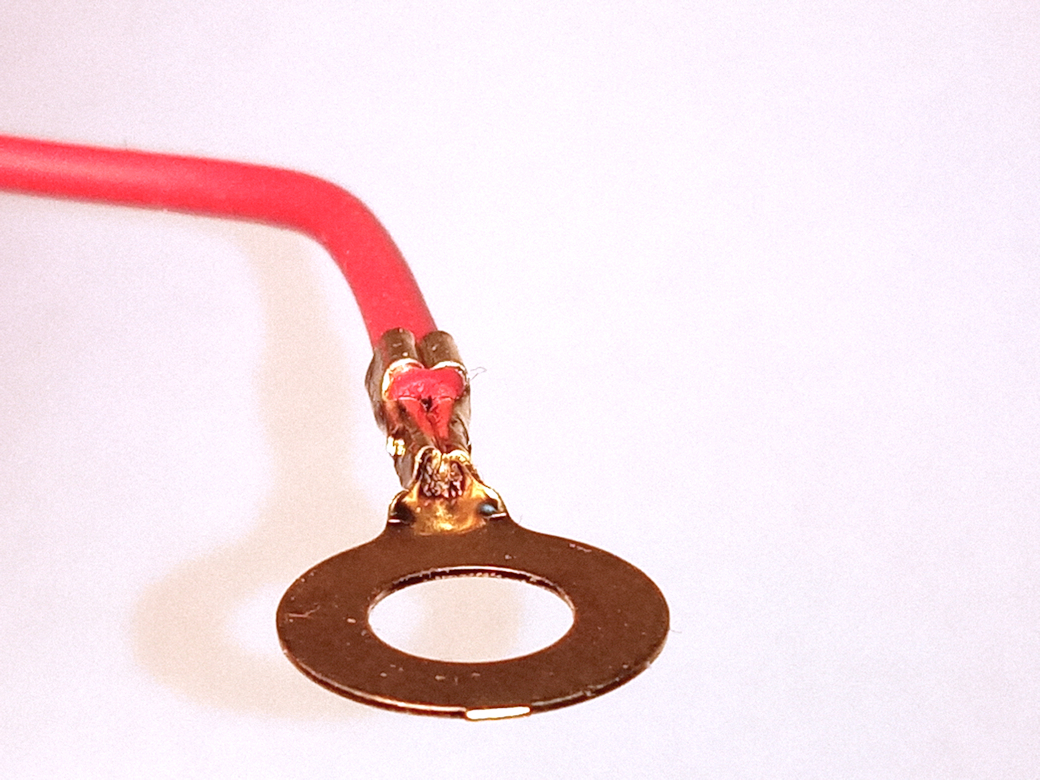

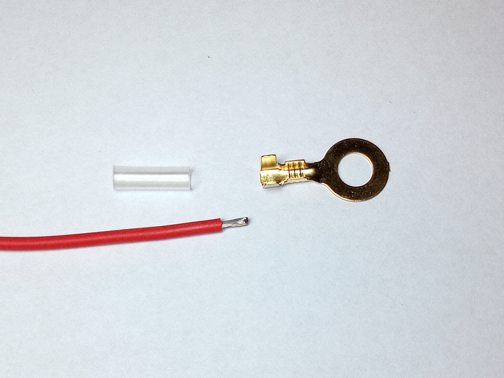

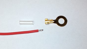

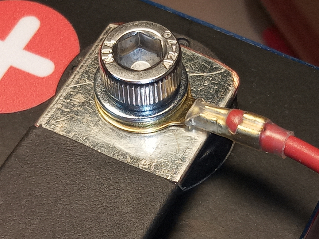

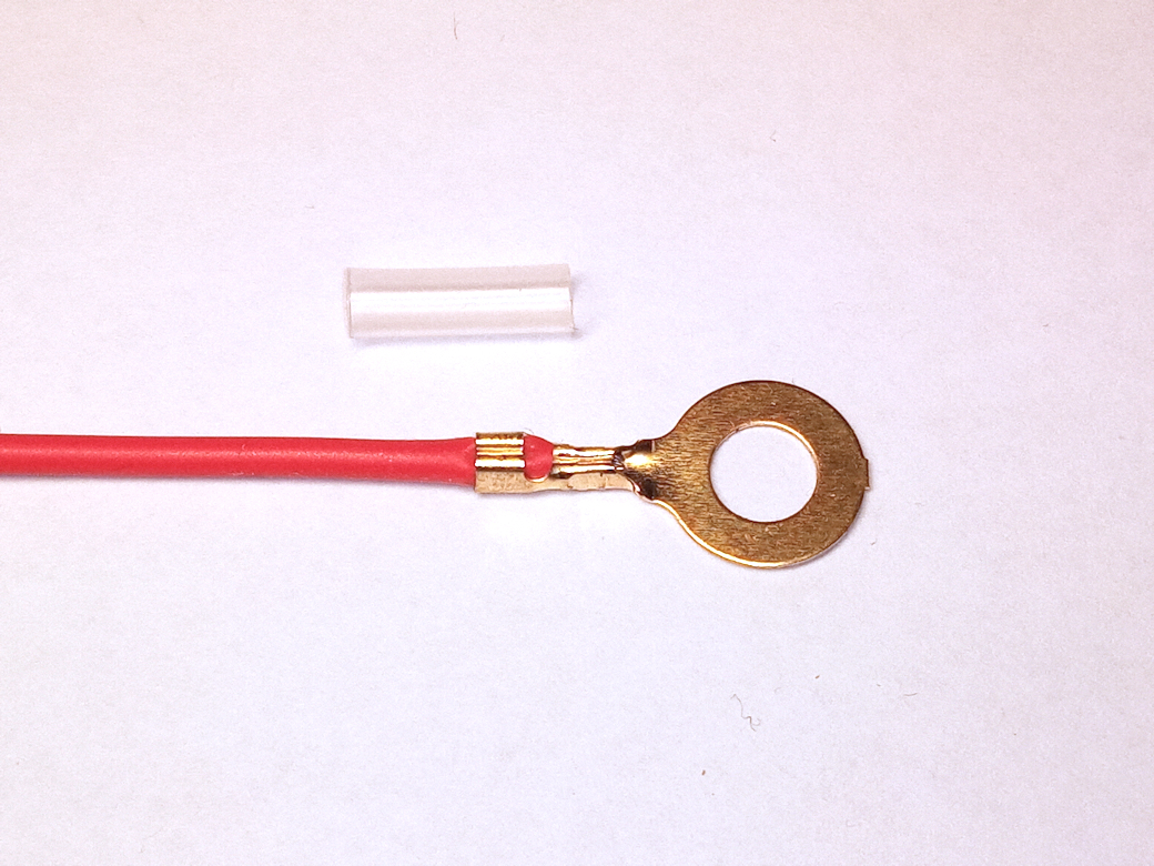

    So muss das:
    Nur mit brauchbarem Material lassen sich gute Ergebnisse erzielen.

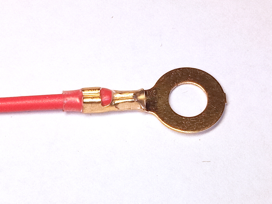

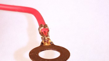

    Frisch vercrimpt.
    So sieht das dann aus: Die Litze ist fest eingeklemmt und gut kontaktiert.
    Schrumpfschlauch als Knickschutz.

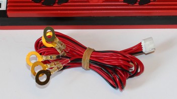

    Ist so ein Ringkabelschuh nicht etwas herrliches?
    Kann man auch gleich fertig konfektioniert kaufen. :)
    Soll jetzt keine arrogante Besserwisserei sein, sondern das Ergebnis eigener bitterer Erfahrungen mit hingerotzten Kabelverbindungen. Murks an dieser Stelle ist oft schmerzhaft.

    Trotzdem denke ich nicht, dass das Zellenproblem von meiner schlechten Verkabelung kommt. Die Drähte habe ich fest unter die Muttern geschraubt und sie sind bis heute auch noch alle da. Außerdem bin ich davon ausgegangen, das wenn sich irgendwas lösen sollte, das BMS sofort ausschaltet, bzw. die Batterie trennt.

    Wie crimpt man diese Ringschuhe? Ich habe ein Profigerät für Aderendhülsen, welches gleichmäßig / viereckig crimpt. Damit wird es wohl nicht gehen. Und noch eine (billige) Crimpzange vom Lidl. Damit sollte es eigentlich gehen, bisher hat es aber bei mir nicht geklappt, dass diese Schuhe vernünftig sitzen.
  • Bei den Problemen die mir von meinen Kunden übermittelt wurden, waren bisher immer entweder die Zellenverbinder wackelig, oder die Balancerkabel. Zumindest die Daly-BMS hatten dagegen nie irgendwelche Probleme. Deshalb reite ich so auf den Balancerkabeln herum.
    Die verwendete Zange ist eine ganz einfache aus irgendeinem Chinesenshop, ich weiß nur nicht mehr, woher ich die genau habe. Ursprünglich mal zum Verpressen von Aderendhülsen gekauft - aber dafür würde ich mir heute lieber die von dir genannte Rundpresszange besorgen - bringt sie Wechselbacken mit, die sich für diese Art von Kabelschuhen ganz gut eignen. Aber gut dass Du es ansprichst: Dann weiß ich, was ich noch in den Shop stellen muss... ;)
    Man muss sie allerdings korrekt einstellen und an die verwendeten Kabelschuhe anpassen, sonst wird das nichts.
