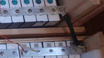

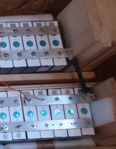

    Allerdings habe ich mir jetzt bereits Gummimatten als Abstandhalter gebastelt und möchte mit den zusätzlichen Abstandhaltern die Zellen wenigstens etwas fester in die Holzverkleidung "pressen". Damit die Zellen nach unten hin nicht auseinanderspreizen und die Pole beschädigen könnten.
    Ich habe schonmal in diesem Thread ein Bild meines Aufbaus gepostet und erwähnt, dass ich aufgrund der Größe der gesamten Batterie das Ganze in 2 Pakete aufteile, die miteinander logischerweise verbunden werden müssen.
    Anbei sieht man nochmal, wie dies an der Verbindungsstelle geschieht.
    Und zwar mit einem 25q Kabel, um ein wenig Flexibilität zu gewährleisten, damit im Falle einer Bewegung die Pole nicht beschädigt werden.
    Mir erscheint diese Variante nicht als ideal. Vielleicht gibt es einen besseren Vorschlag?
    Geplant ist vorerst, dass ich dieses Kabel neu bastle. Diesmal mit Kabelschuhen zum Verschrauben...
    Mein Smart BMS schickt an die App die Information, dass die Gruppe an Zellen, die an dieser Stelle liegt bei Aufladung eine höhere Spannung und bei Entladung eine niedrigere Spannung zeigt.
    Außerdem schwankt der Wert oft, woran man erkennen kann, dass der Active Balancer arbeitet.
    So z.b. haben alle Zellenblöcke zwischen 3,270 und 3,271 Volt, bis auf den einen Zellenblock, der hat etwas weniger: 3,264. Nach wenigen Sekunden geht er auf 3,268 hoch. Kurz danach wieder runter. Und dann wieder hoch.
    Ich hoffe das Phänomen gibt keinen Grund zur Sorge.
