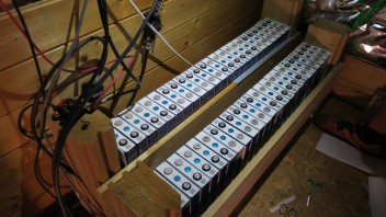

  • So... nach 4 Monaten melde ich mich mal wieder! :D
    Ich habe nun ein paar Zellen dazu gekauft (8 Stück) und möchte generell die komplette Einheit überarbeiten.
    Worum geht es? Und was habe ich getan?
    Ich habe zwischen alle Zellen eine dünne Gummimatte (ca. 1,5 mm) gepackt. Die ist ein bisschen elastisch. Ganz einfach habe ich Fessnapfunterlagen aus dem 1-Euro laden zerschnitten und zwischen die Zellen gepackt.
    Generell sind die Einzelzellen nun gut miteinander "verpresst". Da wackelt nix mehr, die sind richtig schön in der Holzkiste zusammengepresst.
    Hier ergibt sich nun meine erste Frage: War das eine gute Idee?
    Oder kann es sein (Holz arbeitet ja), dass sich die Konstruktion je nach Temperaturschwankung so zusammenzieht, dass die Zellen zu sehr zusammengedrückt werden?
    Eigentlich müsste sich das Holz im Winter und bei höherer Luftfeuchte ja eher auseinanderdehnen und die Kiste somit größer werden, aber ich bin trotzdem nicht ganz davon überzeugt, dass das so eine gute Idee war.

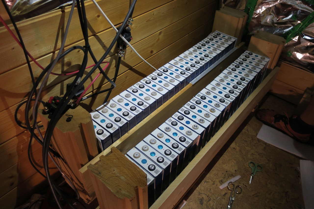

    Ich arbeite morgen fleissig weiter, Aluminiumverbinder müssen geschnitten und gebohrt werden. Ich habe jetzt auch einen Körner, damit sollte der Abstand der Löcher genauer werden.
    Anbei noch ein aktuelles Foto.
    Viele Grüße! :)
    Marlon
  • Naja, wegen drei tausendstel Volt Abweichung wird man sich keine eine neue Zelle kaufen. Es ist darüber hinaus gut möglich, dass das BMS nicht halb so genau misst, wie Du abliest. Aber ich weiß: Ziffernanzeige verleiten immer dazu, ihnen viel zu viel Glauben zu schenken.
    Diese Zellen kannst Du sehr stark zusammenpressen, da passiert gar nichts. Aber wozu? Die LF90 blähen sich nur bei übler Misshandlung auf und dann nützt Dir zusammenpressen auch nichts mehr.

    Zum Thema Zusammenpressen: Soll ich jetzt alles so lassen? Ich bin irritiert. Du meinst es passiert gar nix? Also ist es keine "Misshandlung"?

    Meines Wissens nach verlieren die Zellen ohne extra zusammengepresst zu werden nicht an Lebensdauer, sondern höchstens an Form: Prismatische Zellen lassen sich eben schlecht montieren, wenn sie die Form von Fußbällen aufweisen. Aus diesem Grund schreibt CATL im Datenblatt der LF280 z.B., dass die dort genannten Abmessungen nur bei einem Pressdruck von 300kg (3000N) Gültigkeit haben. Im Datenblatt der kleinen LF90-Zellen findet sich dieser Passus bemerkenswerterweise nicht. Ich nehme an, dass das daran liegt, dass diese Zellen aufgrund ihrer günstigeren Abmessungen generell kaum Neigung zum Aufblähen haben. Das Zusammenpressen schadet den zwar Zellen nicht, aber ob es die Lebensdauer verlängert, glaube ich eher auch nicht.

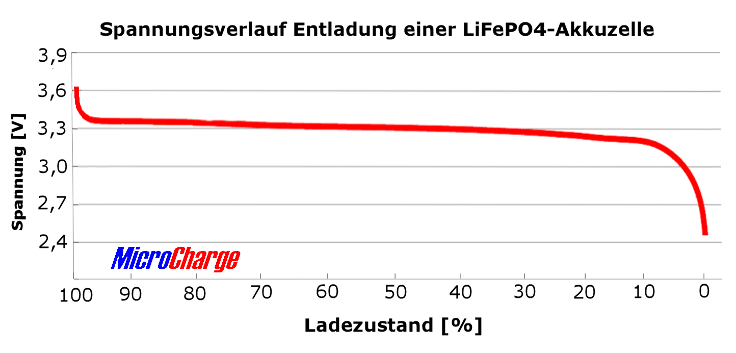

    Genau das ist bei Lithium-Eisen-Phosphat-Batterien der Trugschluss, denn ganz anders als bei Bleibatterien befinden sich über 90% der gesamten Zellen-Kapazität in einem Spannungsbereich von nur etwa 200mV:
    Unterhalb von 3,2V hat man höchstens noch 10% Kapazität und oberhalb von 3,45V sogar nur etwa 3%. Darum ist es mit dem Balancieren ja auch so ein nahezu unlösbares Problem, wenn man nicht gerade nur die momentane Zellenspannungen betrachtet (die sich natürlich problemlos auf einen Unterschied von 0mV bringen lassen), sondern man sich wünscht, dass die Zellenspannungen doch bitte über den gesamten Ladungsverlauf, gleich einer Choreografie, alle gleich sein mögen. Das wird einerseits schon allein deshalb nix, weil die Zellen alle ein bisschen verschieden sind, ganz genauso wie die Schrauben in einer Schraubenschachtel, oder das Waschpulvermischungsverhältnis der Pakete auf einer Palette von Waschpulverkartons. Nur dass die Zellen, anders als die Schrauben oder das Waschpulver, mit einer millivoltgenauen Überwachung im BMS ausgerüstet sind und manche Leute ihren Blick nicht davon abwenden können (muss wohl sowas wie ein moderner "Zwang" sein...:rolleyes:).
    Die Zellenspannungen werden sich also in der normalen Praxis und ein vernünftiges Maß an den Anspruch des Verwenders an deren Präzision mal vorausgesetzt, innerhalb der mittleren 90% der Kapazität meist unauffällig verhalten und recht eng beieinander stehen. Wenn aber die erste Zelle beim Entladen fast leer ist, bzw. beim Laden fast voll, dann laufen die Zellenspannungen entsprechend stark auseinander, weil ein Batterieblock, der aus mehrere in Reihe geschalteten Einzelzellen besteht, immer aus Zellen mit etwas verschiedener Kapazität besteht. So weisen die Zellen einer durchschnittlichen 12V/100Ah-LiFePO4-Batterie durchaus Kapazitäten zwischen 99 und 105Ah auf. Da braucht es nicht zu verwundern, wenn die schwächste Zelle eben als erste leer oder voll ist und dann mit ihrer Spannungslage aus dem Verbund heraussticht.
    Da ist dann nix kaputt, sondern das ist völlig normal.
