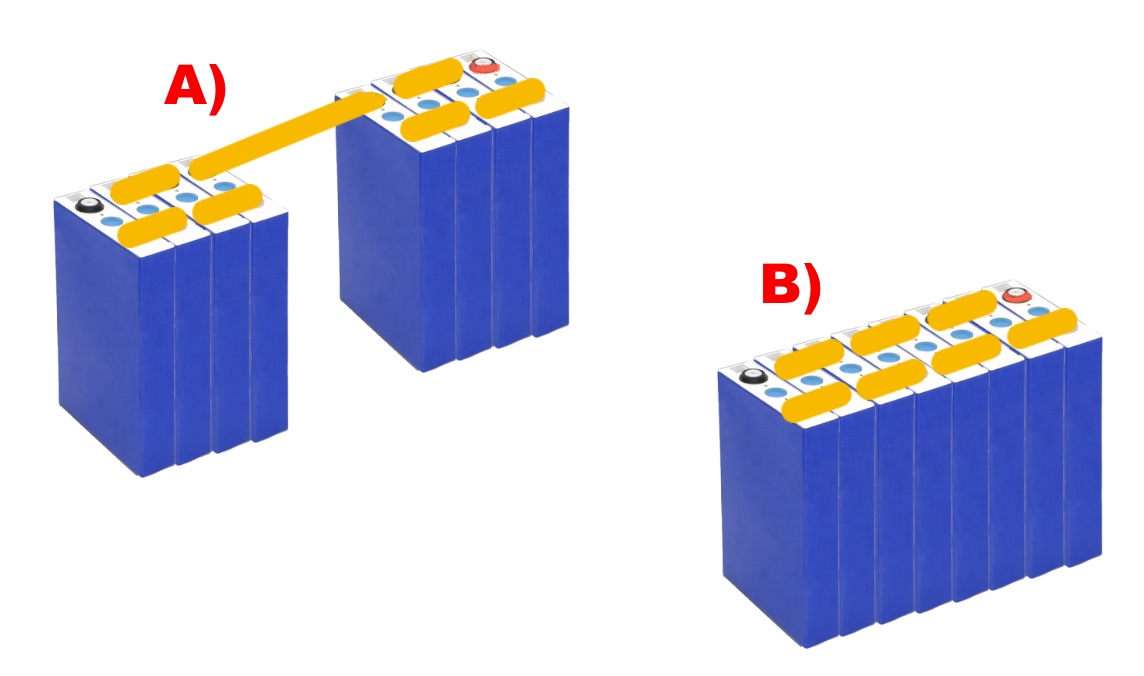

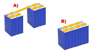

    Ich möchte LiFePo4 Zellen miteinander verbinden, um an 24 Volt zu kommen.
    Aus Platzgründen und weil die Kabel des BMS und des Active Balancers recht kurz sind würde ich gerne die Zellen wie bei Variante A (siehe Bild) verbinden.
    Spricht etwas dagegen?
    Wie man sieht besteht die komplette Batterie somit aus 2 Blöcken, die man in meinem Fall besser lagern kann.
    Einer der Verbinder ist jedoch länger als die anderen Verbinder. Hat das irgendeinen negativen Einfluss.
    Bei Variante B hätte man eine sehr lange Batterie und ich müsste die Kabel vom BMS und vom Balancer verlängern.
    Sind beide Varianten technisch möglich, bzw. empfehlenswert?

  • Ja natürlich, das kann man so machen. Anstatt eines normalen Polverbinders würde man hierfür natürlich ein isoliertes Kabel ausreichenden Querschnitts verwenden. Aus technischer Sicht ist das genau dasselbe, als würde man einen normalen Zellenverbinder verwenden. Natürlich müssen auch die dünnen Leitungen des BMS (Balancer) entsprechend verlängert werden, aber das dürfte ja kein Problem sein.
  • Hallo Tom!
    Meine Zeichnung ist ein wenig verwirrend.
    Ich möchte ja Variante A aufbauen. Man muss sich diese Variante aber quadratischer vorstellen. Der rechte Klotz wandern ÜBER den anderen, so das die Balancer Kabel alle lang genug sind (Balancer und BMS befinden sich in der Mitte).
    Da muss ja dann eben nichts mehr verlängert werden.
    Der einzige Unterschied zwischen A und B ist technisch, das einer der Verbinder (in meinem Fall Aluminiumleisten) länger ist als die anderen.
    Gerne kann ich mal Bilder von den Batterien hochladen.
  • Ich habe mal gehört, das die Verbinder, die zum PARALLEL - Schalten der einzelnen Zellen genutzt werden NICHT unterschiedlich lang sein sollen, bzw. ein Zellen-Pack immer die gleichen Dimensionen haben sollte.
    Aber in meinem Fall geht es ja um Zellen, die in SERIE geschaltet werden.
  • Da geht es um Symmetrie. Deshalb schrieb ich auch, dass in solchen Fällen "Kabel ausreichenden Querschnitts" verwendet werden sollen. Das bedeutet bei hochbelasteten Batterien, dass man, je nach Länge des Kabels, einen Kabelquerschnitt oberhalb des Querschnitts der restlichen Verbinder verwenden sollte. Bei "normaler" Belastung (also sagen wir mal bis etwa 100A oder 1.500 Watt) wird man aber mit 35mm²-Kabeln auskommen.

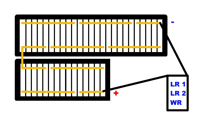

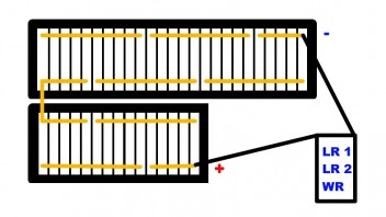

  • So... bevor ich richtig loslege mit Verbindern bohren, Batteriekästen aus Holz bauen, Kabel zuschneiden, usw. wollte ich doch nochmal meinen groben Plan hier posten.
    Auf dem beigefügten Bild sieht man meine 24 Volt Batterie. 40 Zellen insgesamt. Jede Zelle hat 100 Ah, LiFePo4 mit 3,3 Volt.
    Jeweils 5 davon parallel und diese 5-er Packen in Serie geschaltet sollte also so wie im Bild aussehen.
    BMS sichert das Ganze ab, ein Active Balancer soll die einzelnen Zellen kontinuierlich ausgleichen.
    Zwei MPPT Laderegler mit jeweils 60A Ladeleistung sollen angeschlossen werden, sowie ein Wechselrichter, der dauerhaft 3000 Watt schafft.
    Ist das so alles gut durchdacht?

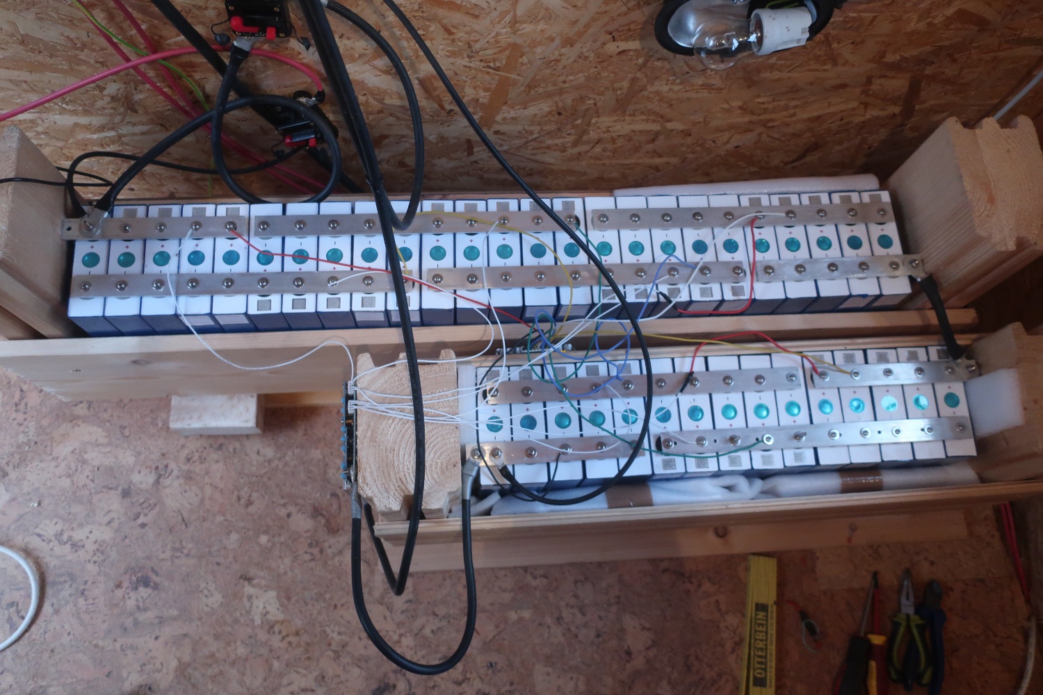

  • So... meine neue Batterie ist fertig und funktioniert! :)

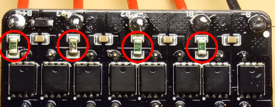

  • Update nach 2 Monaten.
    Ich habe nochmal alle Zellblöcke gemessen.
    Scheinbar ist das BMS und der Active Balancer ausgefallen, bzw. haben den Geist aufgegeben.
    Unter Ladung haben die einzelnen Zellen ca. 3.4 Volt und bei einer Zelle habe ich währenddessen 3.88 Volt gemessen.
    Wenn ich einen Draht vom BMS abstecke läuft alles normal weiter. Das heisst, die Batterie wird nicht abgeschaltet. Sollte das nicht eigentlich der Fall sein?
    Das Gleiche mit dem Active Balancer. Dieser zeigt immer ein gelbes Licht an. Stecke ich einen Draht ab, so das auch hier nur 7 Zellen bedient werden, leuchtet das gelbe Licht weiter. Kein Fehlerton, kein Fehlersignal, Lichtflackern oder Ähnliches.
    WAS könnte hier das Problem sein?
    Habe ich das System nicht richtig verstanden?
    3.88 Volt ist doch schon arg viel, auch wenn gerade mächtig Sonne reinkommt und das Gesamtsystem 27,6 Volt anzeigt. Oder?
    Ist der Zellenblock jetzt defekt? Wie kann ich das testen?
    Was sollte ich jetzt tun?
