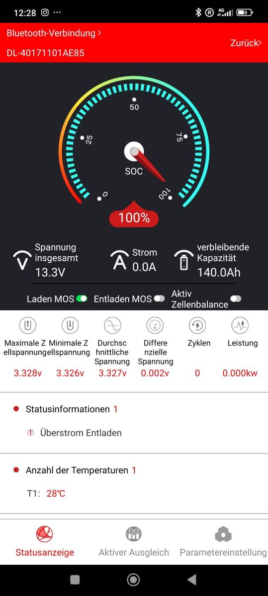

    Hallo Gemeinde,
    meine kleine 130ah LFP Batterie lief nun monatelang wunderbar. Wurde als Ladequelle im Camper, wie auch als E_Motorbatterie genutzt. Nun waren wir heute wieder mit dem Boot unterwegs und nach 4-5 Sekunden fahren blieb der Motor stehen und in der App steht der Fehler ,,überstrom Entladen,,?! Was ist plötzlich passiert?
    Das BMS hat 100A und ist auf 80A eingestellt, der Motor schafft höchstens 50-60A ?! hat der Motor doch kurzzeitig mehr Strom gezogen beim anfahren? Oder was ist passiert?
    Kann ich das BMS irgendwie wieder von diesem Fehler befreien? Leider geht nun gar nichts mehr und es fließt gar kein Strom mehr.
    Kann man den Fehler wieder löschen, damit ich es nochmals probieren könnte, ob es sich reproduzieren lässt?
    Es hängt nichts mehr an, dennoch leuchtet das laden mos grün?
    Vielen Dank
    Julian
