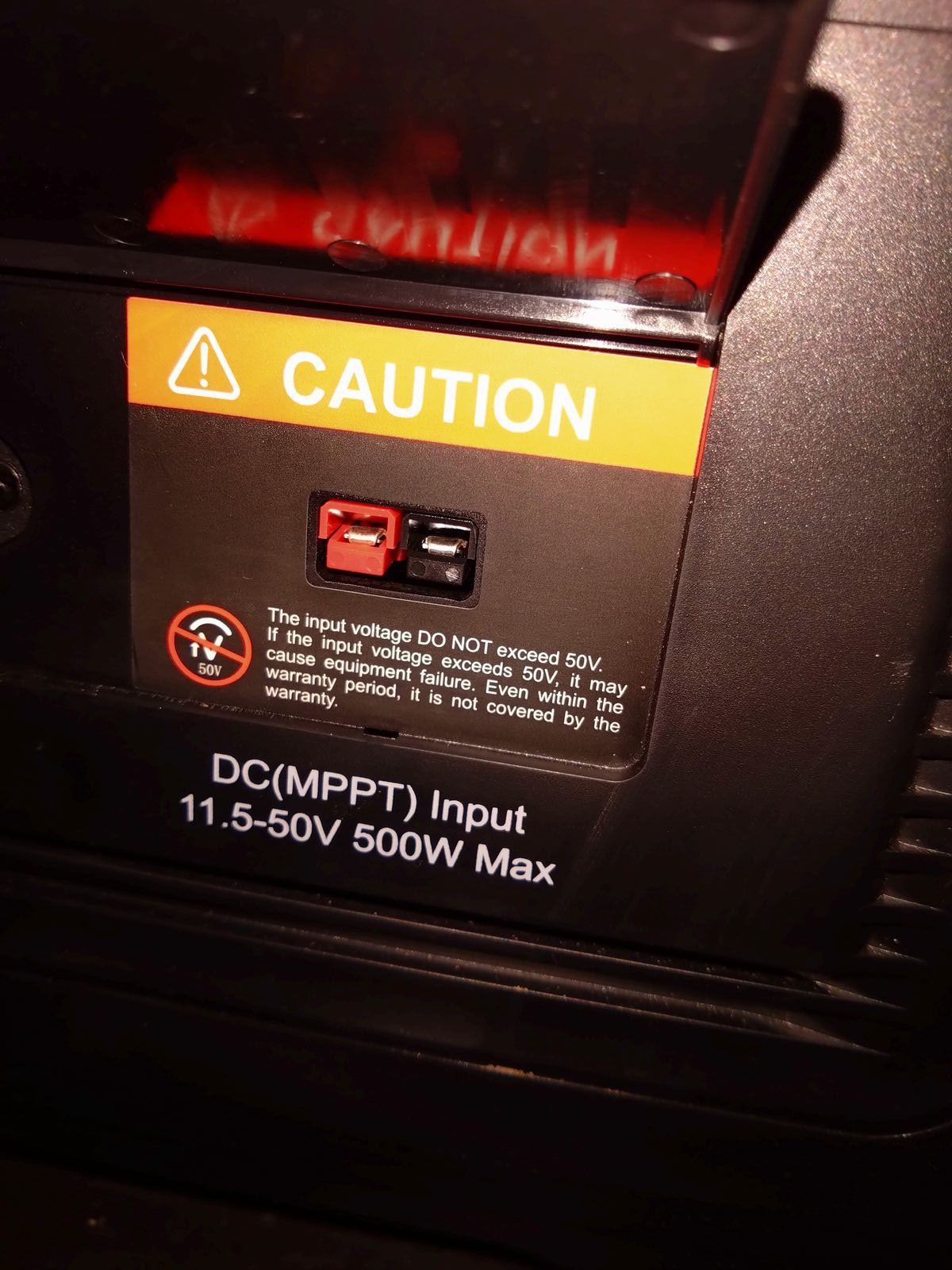

2. Solarpanel-Eingang
* Die maximale Eingangsleistung des Solarmoduls beträgt 500 W und die maximale Eingangsspannung 50 V.

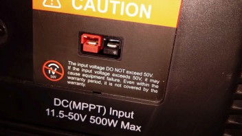

mit deinem Hinweis hab ich das richtige Kabel gefunden und ein 100 Watt Panel angeschlossen, was soweit funktioniert, jedoch gibt's folgendes Problem, da ich das Panel eigentlich dauerhaft angeschlossen haben will. Und zwar wenn wenig bis gar keine Sonne da ist bzw. es Abend wird und die Leistung gleich null geht (< 1 Watt). Das Kraftwerk schaltet den Anderson Zugang dann nonstop an und aus, klick klack klick klack, dass kann der Box nicht gut tun.
Gibt es etwas, dass ich dazwischen schalten kann, einen 'Regulator'?

Im Anhang ein Bild vom Solareingang, mit dem kann ich aktuell nix anfangen, hab zwei Solarpanels, die ich so nicht dranbekomme...da hängts aktuell noch. Was ist das für ein Eingang?

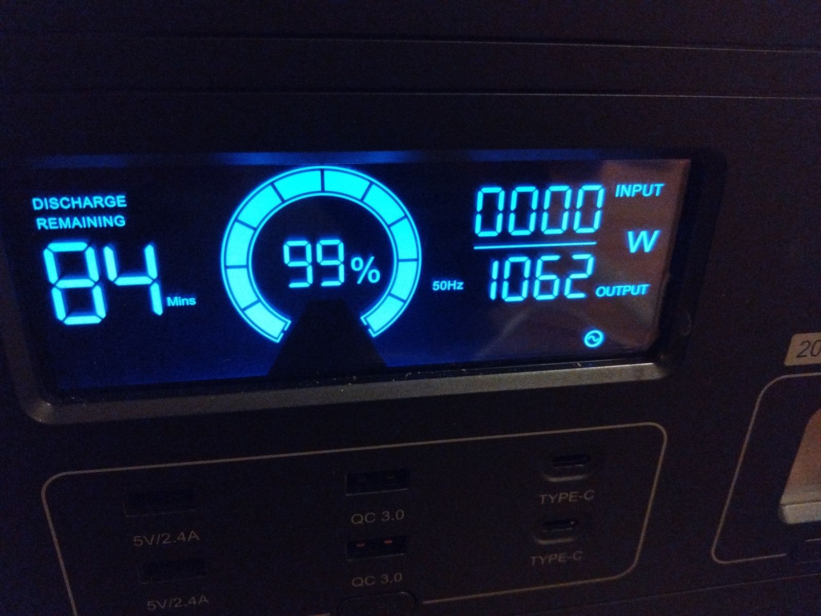

Ich habe nun mit einem 2kwh Heizlüfter getestet.
Ergebnis: uns ist warm
50min bei 1950w Last. Hab dann ausgemacht und 3% waren übrig. Ich glaub da kann man nix sagen!!

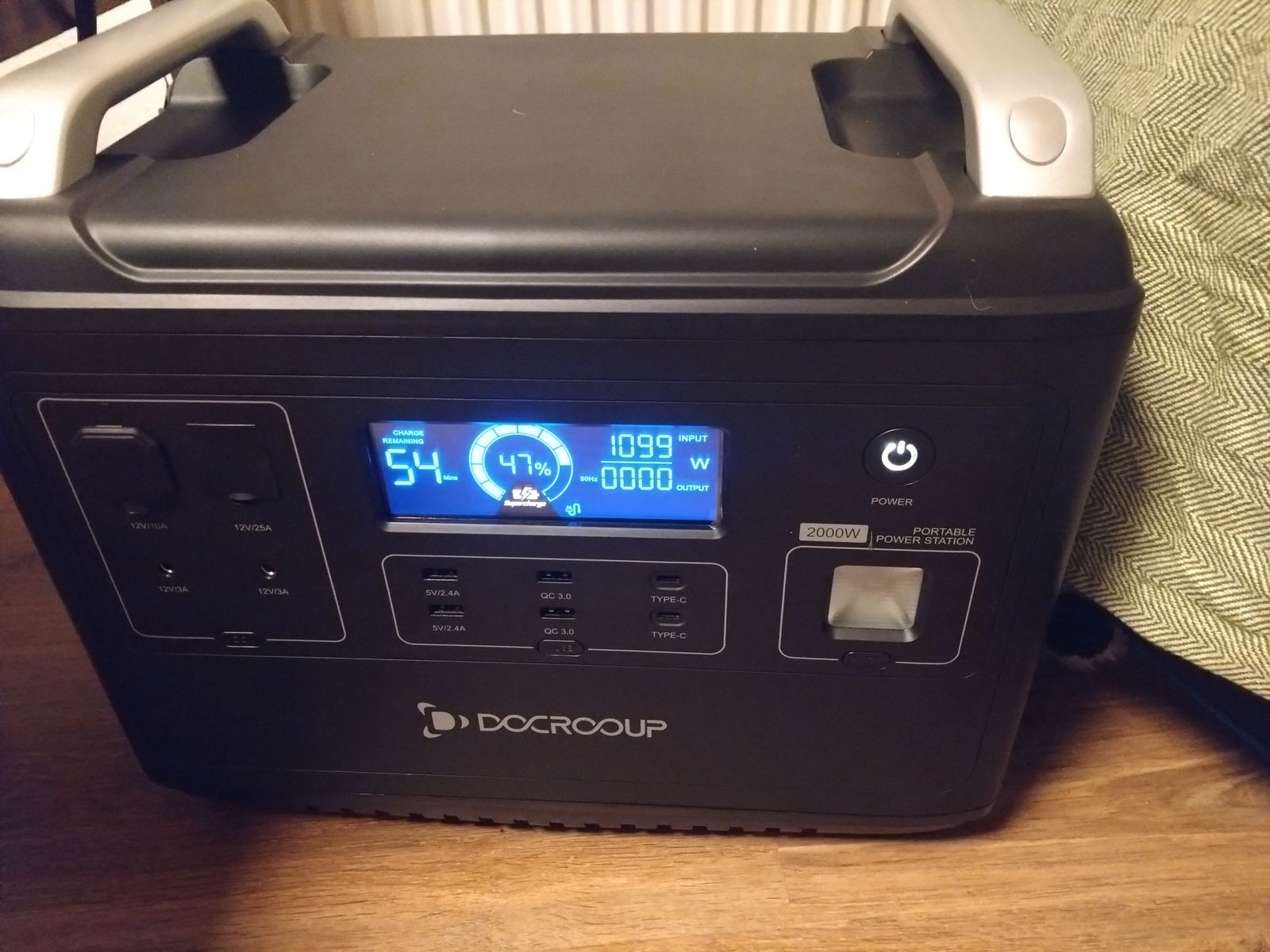

Nachtrag: im Foto ist nur mein Handy über USB C angeschlossen..wären auch nicht viel mehr Wh. Bis jetzt scheint das Teil ein Griff ins Klo zu sein, außer die Anzeige stimmt nicht oder ich kann nicht rechnen

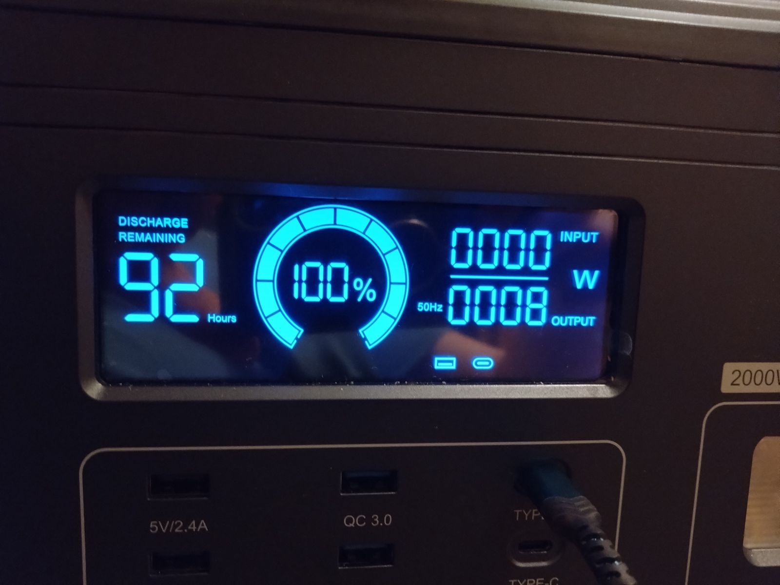

Hab jetzt ne Wlan Steckdose mit Verbrauchszähler und daran mein Aquarium angeschlossen.
Laut App verbraucht das Aquarium gerade 10,5W und China meint, er könnte aktuell 58 Stunden laufen, was umgerechnet jedoch nur ca 600 Wh wären und damit nur 1/3 der angegeben Kapazität.
Wie viel dabei die Umwandlung und die WLAN Steckdose schluckt und ob das miteinberechnet wird, weiß ich nicht

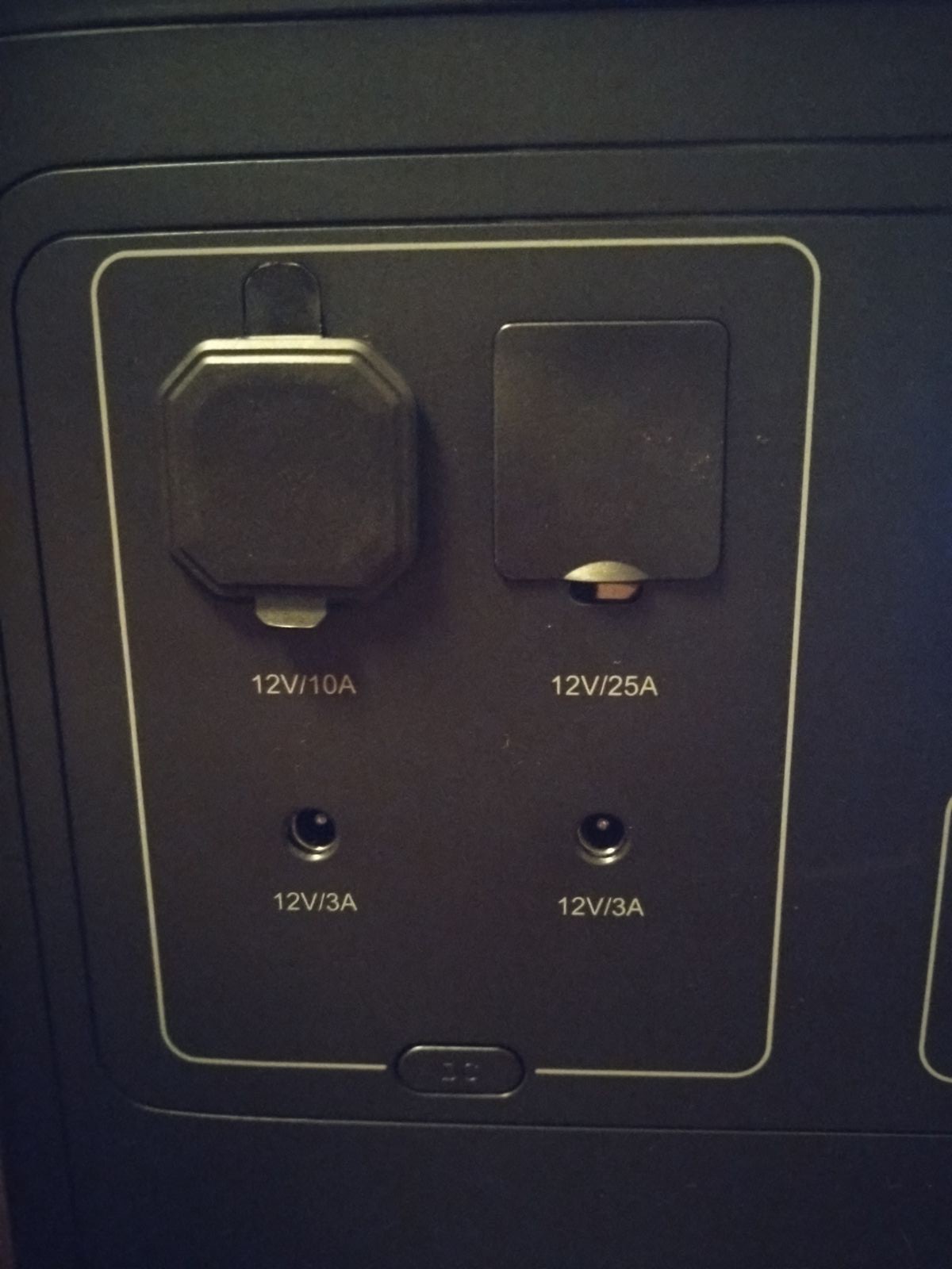

Ich überlege mir noch, wie ich die Kapazität am besten messe. Du meinst ja, ich soll einen 12v Ausgang nehmen, ist es egal welcher? Das Teil hat nämlich 4 verschiedene. Ich habe lediglich ne Kühlbox die ich an den Autostecker anschließen kann und wie viel die tatsächlich braucht, kann ich nur vermuten. Wobei mir ja die Box den Output anzeigen sollte (wenn die Angabe stimmt)
