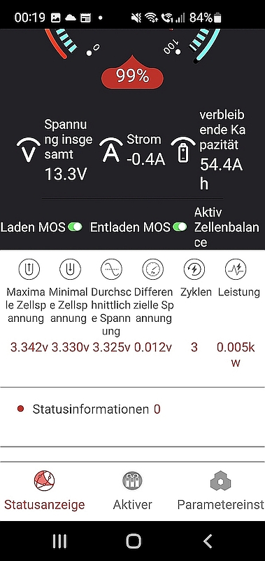

    Servus,
    ich vermute, zuerst war die Batterie vom Andi völlig entleert und das Daly BMS hat Zellspannung niedrig bemerkt, und Entladen MOS abgeschaltet.
    Dann wurde die Batterie geladen und in die Überspannung getrieben, das Daly BMS hat Zellspannung hoch bemerkt, und Laden MOS abgeschaltet.
    Beide Statusmeldungen sind protokolliert.

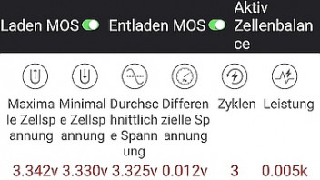

    Andi, wie wurde geladen? Bei mir schaltet vorher das MPPT bei 14.4V das PV Modul ab, oder das 230V Ladegerät ebenfalls bei 14.4V.Solange die Balance halbwegs stimmt kommt die Batterie beim Laden nicht über 3.6V / Zelle, um dann sehr rasch auf 3.35V zu sinken. Der Ladezustand ändert sich nur wenig, und steht im screenshot im obigen Beitrag auf 99%
    Das ist eine 60Ah Batterie auf 55Ah runtergedreht.
    Deine Batterie ist ja riesig, und die Zellspannung mit 3.5V ungewöhnlich hoch, und der Zähler steht auf 0 Zyklen.
