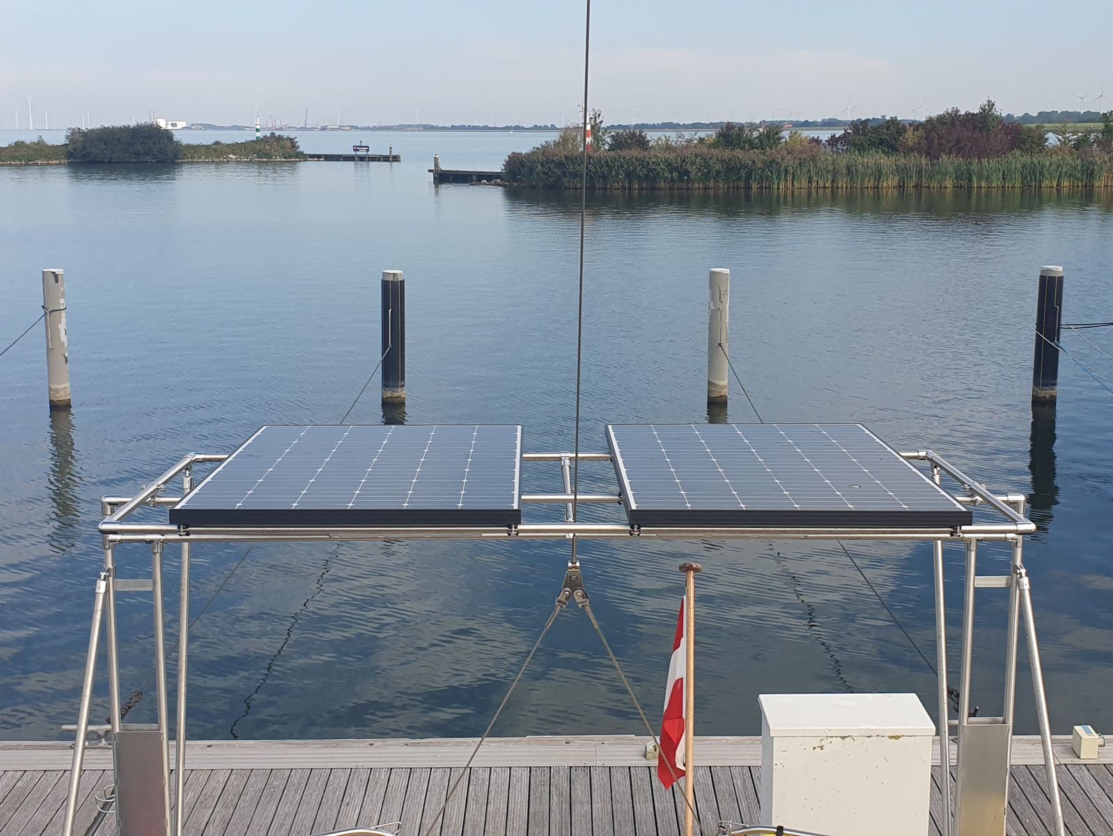

    Danke für den Hinweis, aber ich denke, dass ich mit meinen zwei 180 W Paneelchen und meiner 302 Ah LFP-Batterie mit einem 100 V / 30 A Laderegler gut aufgehoben bin. Leerlaufspannung bei 25 °C ist wie gesagt 54,73 V, bei Parallelschaltung ist dann bis zu den 100 V noch ein weiter Weg.

    Ich kann jetzt natürlich probieren, die Paneele parallel ans B2B/MPPT anzuschließen und zunächst einmal die Hälfte mit einer Decke abzudunkeln. Dann kann ich die Decke nach und nach entfernen und wenn es an einem sonnigen Tag zu Mittag noch immer funktioniert, habe ich "Glück gehabt". Das ist aber nicht mein Zugang. Ich habe wieder einmal etwas gelernt und werde mein Konzept entsprechend überarbeiten. Die Rückgabe des Geräts ist nicht mehr möglich und ich will Anfang April das Ding auch endlich zum Laufen bringen.
    Also werde ich wohl einen 100V Laderegler besorgen, die Module parallel anschließen und das Gerät von Tom zunächst "nur" als B2B-Ladewandler einsetzen. Dann bin ich erstens auf der sicheren Seite und kann zweitens damit rechnen, meinen Strombedarf in Zukunft von der Sonne zu beziehen. Falls die 360 W zu wenig sind, montiere ich noch ein, zwei kleinere Module, die ich dann ja über das kombinierte Gerät an die Haus-Batterie anschließen kann.
    Noch ein Wort zum großen 400 Wp Paneel: Wie vielleicht auf dem Foto zu sehen ist, habe ich nicht übertrieben viel Platz auf meinem 9m-Boot und ein 12 m hoher Mast mit zwei großen Segeln macht (fast) immer irgendwo einen Schatten - meist auf einer Seite des Bootes.

    Also, das System besteht aus einem Motor (LIMA), einer Blei-Säure-Batterie (Starter) einer LFP-Batterie (Bord), einem Landstromladegerät, einem MPPT-Laderegler kombiniert mit einem B2B Ladewandler. Was ich hier gestern gelernt habe, ist die Tatsache, dass ich beim Zusammenstellen der Komponenten nicht auf die Leerlaufspannung der Module geachtet habe (weil ich von diesem Limit nichts wusste).
    Ich denke, die Parallelschaltung hat ungeachtet der Leerlaufspannung den Vorteil, dass eines der Paneele abgeschattet sein kann (zum Beispiel vom Segel) und das andere kann dabei noch immer voll arbeiten. Es war aber gut, dass ich gefragt habe, sonst hätte ich das einfach so angeschlossen und es hätte dann wohl nicht funktioniert. Mit so einer hohen Leerlaufspannung hatte ich auch nicht gerechnet, aber nachschauen hätte ich natürlich trotzdem können.
