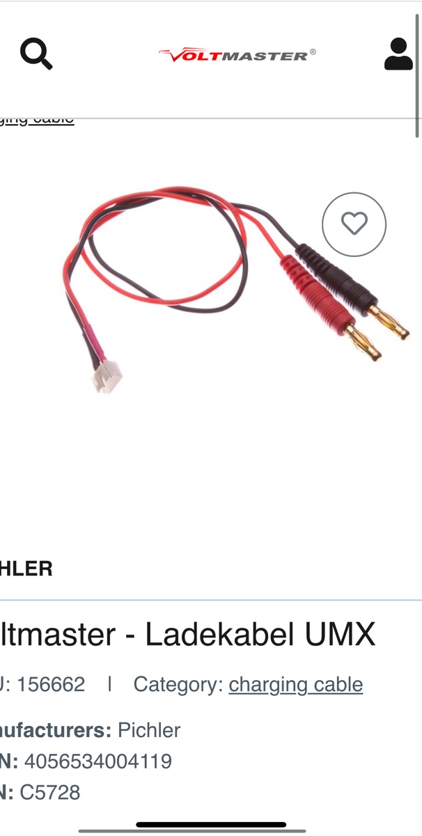

Das müsste ja in meinem Fall das richte Kabel sein zum verbinden oder

ist recht so Manfred
da der s100neo ja keinen 3poligen Anschluss für meinen Akku hat, brauche ich ja einen Balancer-Connector um ihn damit an den s100neo anzuschließen.
Oder brauch ich nur ein passendes ladekabel ?
Bin mir da jetzt nicht sicher 😬
Aber Manfred, du hast ja gemerkt das ich bei dem Thema noch nicht auf dem Stand bin wie ihr und ich mich da langsam reinfuchse.
Ein passende Antwort wäre hilfreicher für mich gewesen

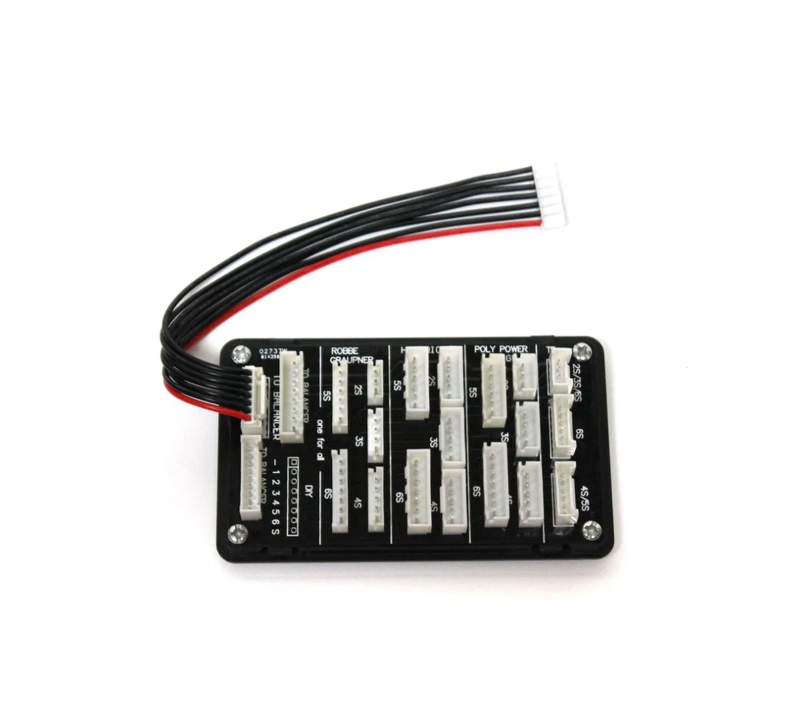

Also ich würde mir jetzt den s100neo bestellen und habe mir dazu ein Balancer rausgesucht der einiges an Steckern abdeckt, siehe Bild.
Das müsste doch dann mit dem Akku und dem s1000 funktionieren oder ?

Ach cool, hatte nicht gesehen das am S100neo ein Balancer-Connector dabei ist. Das ist natürlich praktisch.

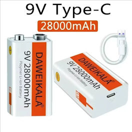

Bei Ali habe ich gemischte Erfahrungen gemacht. Die ganz wilden Zeiten sind zwar vorbei, wo man teils gebrauchte und heftig überzeichnete Zellen verkauft bekam. Teilweise werden aber immer noch Akkus mit absurden Kapazitätsangaben verkauft.
Wenn sie von Anfang an absurd überzeichnet sind, kann man es mit etwas Erfahrung erkennen, aber oft werden auch Akkus mit lächerlich niedrigen Kapazitätswerten verkauft und dann hat man den Salat. Hier steht noch ein Karton mit 100 Stück 18650er-Zellen, angeblich Originale von Samsung, herum, die sollen 3,5Ah haben, haben aber nur 1,1Ah. Was soll man mit sowas anfangen? Also direkt für die Tonne gekauft.
Das ist natürlich bitter… bin auch schon bei 2500 mAh misstrauisch. Da die meisten alle so 1500 - 1800 mAh haben in der Größe für das headset.
Ach man das ist doch scheisse 😂😂

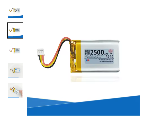

nein, die Messung der Kapazität ist nur durch Laden und Entladen und dabei Messen, wie viel Energie man bis zum Entladeschluss entnehmen kann, möglich. Einmal kurz ein Messgerät anschließen und die Kapazität ablesen, funktioniert leider nicht.Mit dem von dir gezeigten Akku ist das Entladen aber kritisch, weil er aus zwei in Reihe geschalteten Zellen besteht. Hier sollte bei einer Messung unbedingt beachtet werden, dass keine der beiden Zellen beim Entladen tiefentladen wird, denn andernfalls geht die betreffende Zelle kaputt. Hier muss also entweder ein BMS verwendet werden, oder man muss jede Zelle einzeln messen und dabei genau auf die Entladeschlussspannung achten, damit die keinesfalls unterschritten wird. Nicht ganz einfach, wenn man kein geeignetes Messgerät (oder BMS) verwendet, welches die Entladung bei Erreichen des Entladeschlusses beendet.
Grüße, TomErstmal Vorweg, danke für die Ausführlichen Antworten
ihr seit top.Ja das wäre mir tatsächlich zu heikel, kenne mein Glück das ich das Akku Paket dann tiefen entlade.
BMS wäre so ein Gerät was Ewald oben beschrieben hat ?
Also habe ich es auf jeden Fall richtig verstanden. Der Akku muss einmal komplett voll sein und dann entladen um die tatsächlichen mAh festzustellen.
Hat zufällig jemand mal Erfahrung gemacht mit Akkus von aliexpress ? Hab irgendwann mal aufgeschnappt das die gar nicht so schlecht sind… aber ich denke man kann glück oder Pech haben.
Hätte mein Akkupaket nicht drei Kabel rot / weiß / schwarz hätte ich da vielleicht selbst was gebastelt. Gibt ja genug Akkus aufm Markt. Aber das weiße Kabel, haben die meisten nicht.

Hallo meine lieben,
also versuche mich kurz zu fassen.
ich habe für mein Razer Wlan Headset ein neuen "stärken" Austausch-Akku bestellt.
Der alte hatte 1200 mAh und man merkt das er nicht mehr so taufrisch ist.
Jetzt habe ich bei Aliexpress ein Austausch-Akku bestellt der sogar 2500 mAh hat.
Da ich von Natur aus ein misstrauischer Mensch bin, meine frage. Kann man mAh irgendwie messen/testen/überprüfen ?
Ich weiß, ich weiß Aliexpress und so...aber wollte jetzt nicht selber rum löten und das war jetzt die einfachste Lösung um einen neuen Akku zu bekommen, der sogar
mehr Leistung hat, also ich hoffe es xD
Das einzige was ich im Netz zu mAh gefunden habe, ist das man es einmal voll Lädt und dann entladen muss und man es dann berechnet, aber da muss es doch auch was anderes geben oder ?
Multimeter hätte ich, falls damit was geht
Würde mich über eure Hilfe freuen
