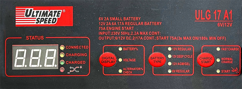

    Evtl. sollte ich mal ein Blei-Ladegerät anschließen.
    Ein AEG LL 10.0 oder das schwere ULG 17 A1 vom Lidl hätte ich da.

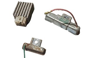

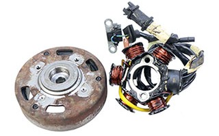

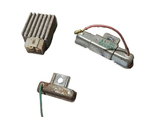

    Es ging mir nicht um die Regelung der LiMa oder des Gleichrichter.
    Mir ging es um Etwas dahinter, dass den schwankenden Bereich von evtl. 13-14V auf eine stabile Spannung zwischen 14 und 15V wandelt.
    Aber Ich bin jetzt 2,6km Vollgas und zurück über die Landstraße gefahren.
    Bis zur halben Strecke waren es 13,8V, dann 13,9V (mit Licht oder Blinker, ohne Licht 14V), und auf dem Rückweg auch mit Licht recht stabile 14V.
    Im Stand dann 13,4V, und nach ein paar Minuten aus, 13,3V Batteriespannung. Also scheinbar auch ein wenig geladen.
    Laden kann man die Batterie laut Daten mit 10C.
    Wenn er 1-2km gefahren wurde, hat er bei Vollgas zumindest die 14V.
    Wenn da bezüglich der Mindestspannung noch etwas Kulanz des Herstellers nach unten drin ist, sollte die Batterie beim Fahren eigentlich immer nachgeladen werden.
    Ich denke ich muss mir keine Sorgen machen (?).
    Denn Vollgas ist bei einem 50ccm-Roller mit maximal 50kmh der Normalfall.

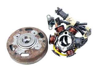

    Die Lichtmaschine eines Roller ist recht primitiv:
    Und das sind die Gleichrichter-Teile:
    Gibt es geeignete Regler um die Spannung passend zu machen?
    Evtl. auf Ali mit Gehäuse.
    Ich glaube das Spannungs-entscheidende Teil ist das mit den Rippen.
    Das wird auch alleine als Ersatzteil verkauft.
    Wenn es so etwas passend (Stecker und Belegung, notfalls müsste der angepasst werden) als Version mit 14,xV Ausgabe gäbe, wäre das natürlich am Besten.

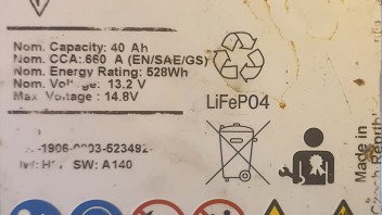

    "der Akku darf nur mit einem Lifepo4 Ladegerät geladen werden, z.B. habe ich den Akku mit einem Victron MPPT geladen.
    Als Starterbatterie in einem normalen Auto ungeeignet, es sei denn Ihr Auto hat bereits eine Lifepo4 Batterie standardmäßig verbaut."

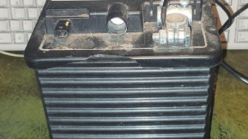

    Habe mich was die Bruchstelle angeht wohl geirt. Das ist wohl auch noch der Rahmen.
    Trotzdem erkenne ich nicht wo er anfängt.
    Und ich befürchte, dass wenn ich den runter mache, ich es nicht mehr einfach schließen kann.
    Ich hatte mit den paar Daten vom Etikett nichts gefunden.
    Da sind ja auch Zahlen abgewetzt.

    Anbei noch ein Foto der Batterie selbst.
    Die herausgebrochene Stelle war schon so.
    Evtl. hatte da schon mal jemand versucht einen Schraubendreher anzusetzen.
    Ich habe es nicht versucht.
