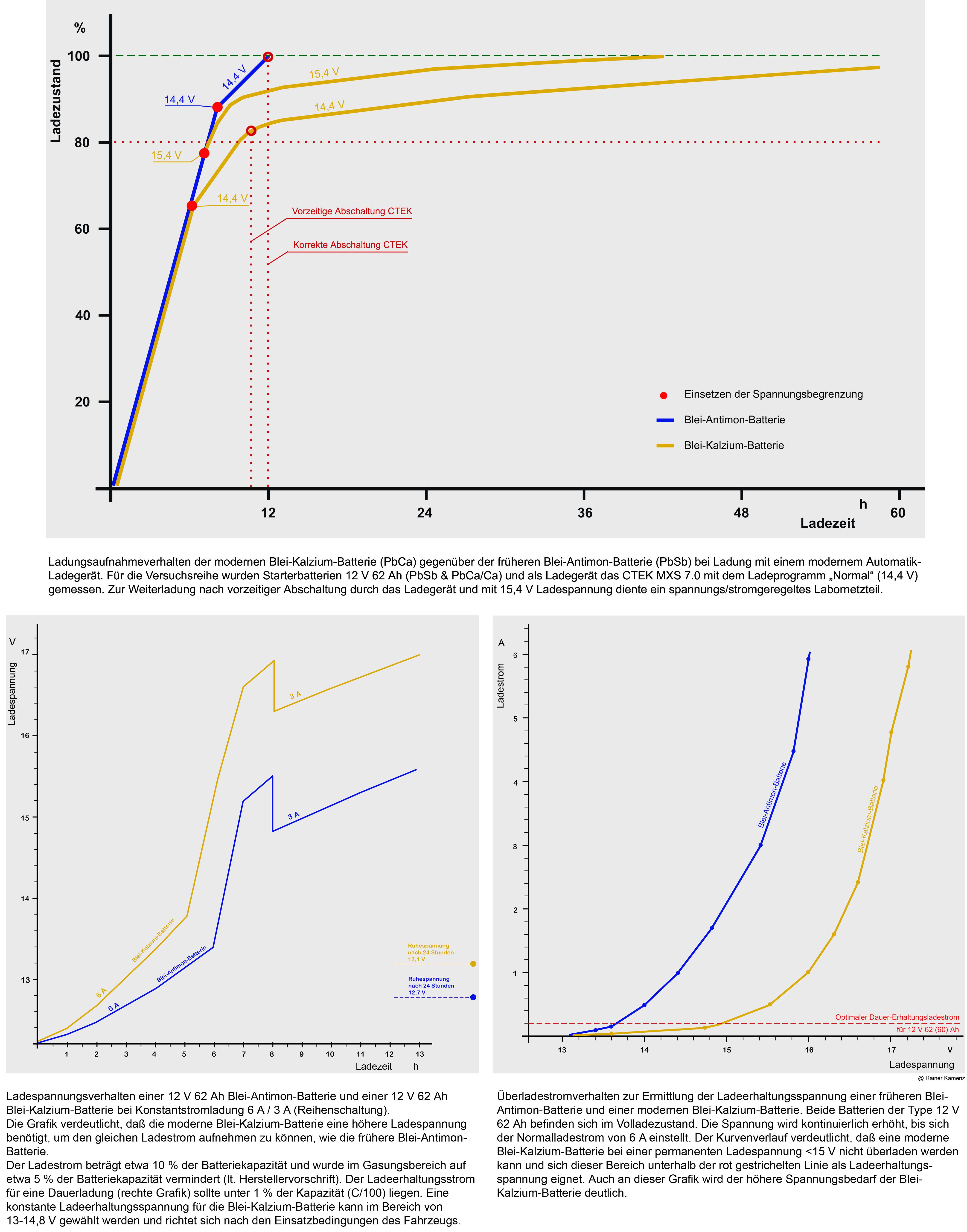

    15,4 V bei Naßbatterien sind Herstellerangaben und beziehen sich auf eine Nachladung „mal eben so“. Die Tom`sche Methode mit 15,6 V oder Fa. Banner mit 16 V beziehen sich immer auf Batterien die schon gelitten haben (Tom) bzw. leer sind (Banner). Was Tom mit 15,6 V macht, sind Regenerierungs- und Ausgleichsladungen, die der Batterie gut tun. Geht auch mit 14,5-14,8 V über 4 Wochen.
    Immer wieder diese Irreführung nur weil man etwas verkaufen will.
    Das ist es wirklich nicht, sondern einfach Unwissen: Mit der Einführung der Blei-Kalziumbatterie und dem Ende der Blei-Antimonbatterie (1996-2006) ergaben sich schlichtweg veränderte Ladebedingungen (bis 1 V höher für die neue Type), die die Ladegerätehersteller nicht kennen und beachten. Eine Ladespannung von 14,4 V ist für eine verschlossene Blei-Antimon für eine wartungsfreie Nachladung völlig korrekt, weil die Gasungsspannung bei 14,8 V liegt (Blei-Kalzium 15,8 V).
    Da die AGM-Starter erst später und ausschließlich nur als Blei-Kalzium kam, war die 14,8 V ein Begriff für die Ladegerätehersteller. Wenn also dort steht: Naßbatterie nur bis 14,4 V laden und AGM bis 14,8 V, vergleicht man Äpfel mit Birnen. Die 14,4 V bezieht sich auf die alte, nicht mehr angebotene Blei-Antimon und die 14,8 V auf die jetzige moderne Blei-Kalzium. So einfach ist das.
    Ansonsten sind alle Bleibatterien (wie Tom schon schreibt) völlig gleich, bis auf ihre Aufbauart. Die Aufbauart grenzt allerdings die Ladespannung ein, aber nicht die Bleibatterie als solches:
    • Naß-Batterien mit Öffnungsschrauben können mit einer Stromladung aufgeladen werden, was die kurzfristigste Ladezeit (12 h bei leerer Batterie) ermöglicht, Säureschichtung und Sulfatierung (bedingt) beseitigt und das Optimum einer Nachladung darstellt. Die Ladespannung steigt hierbei bis auf 18 V an. Dabei stellt sich allerdings ein Wasserverbrauch ein, der unbedingt nachreguliert werden muß.
    • Verschlossene Naßbatterien (weil kein Wasser nachfüllbar) können nur mit einer Spannungsladung nachgeladen werden, die 15,4 V nicht überschreiten sollte, da die Gasungsspannung bei 15,8 V liegt (abhängig vom Alter der Batterie und der Temperatur). Wenn Tom 15,6 V empfiehlt, sind die 0,2 V mehr absolut kein Problem. Fa. Banner empfiehlt ja sogar 16 V bei leerer Batterie. Selbst wenn eine verschlossene Naßbatterie dabei Wasserverlust erleiden sollte, stellt das kein Problem dar, da diese Batterien von Haus aus einen sehr hohen Elektrolytspiegel aufweisen, um diese Probleme aus dem Weg zu gehen.
    • AGM und Gelbatterien können nur mit einer Spannungsladung nachgeladen werden, die 14,8 V nicht überschreiten sollte, auch wenn sie eine (vermutlich) gut funktionierende Rekombination haben. Tom verläßt sich darauf – ich nicht. AGM-Batterien laufen mit Säureverarmung (daher Dichte 1,30, statt 1,28), haben also wenig Elektrolyt. Klappt die Reko nicht ganz so, wie es sein soll, ist die Kapazität ganz schnell weg und das ist mir (besonders bei Kunden zu riskant). Gehts bei den Gelbatterien schief, entsteht zwischen Gel und Elektrode ein Luftspalt. Und ist er auch noch so klein, kann die Elektrode nicht mehr atmen und die Batterie stirbt!

    Die Gasungsspannung einer Blei-Kalziumbatterie liegt bei 15,8 V. Je älter eine Batterie wird und natürlich, je höher ihre Temperatur, um so niedriger sinkt die Gasungsspannung. Gasungsspannung bedeutet, daß sich ein festgelegter Wasserverbrauch einstellt. Eine neue Batterie gast auch schon über 15 V ganz minimal. Aber bei 14,4 V kann man sagen, daß die Batterie nicht mehr in Ordnung ist.

    14,8 V ist die maximale Ladespannung einer AGM/GEL-Batterie zur maximal schnellsten Aufladung. Natürlich kann man auch mit niedrigeren Spannungen laden, wobei sich die Ladezeit dann eben teils erheblich verlängert.
    Für eine verschlossene Naßbatterie beträgt die vorgegebene maximale Ladespannung 15,4 V. 14,4 V ist die veraltete, wartungsfreie Nachladespannung für Blei-Antimonbatterien und für die heutigen Blei-Kalziumbatterien nicht mehr gültig.
    Ist die Batterie offen (Zellenöffnungen, z. B. alle LKW-Batterien und auch Banner Starting Bull) gibt es für eine Nachladung mit Ladegerät keine Spannungsbegrenzung, sondern nur eine Strombegrenzung von 10 % der Kapazität. Bei Fahrzeugbetrieb wählt man aber etwa 14-15,4 V Spannungsbegrenzung (Langstreckenbetrieb bis Kurzstreckenbetrieb).
