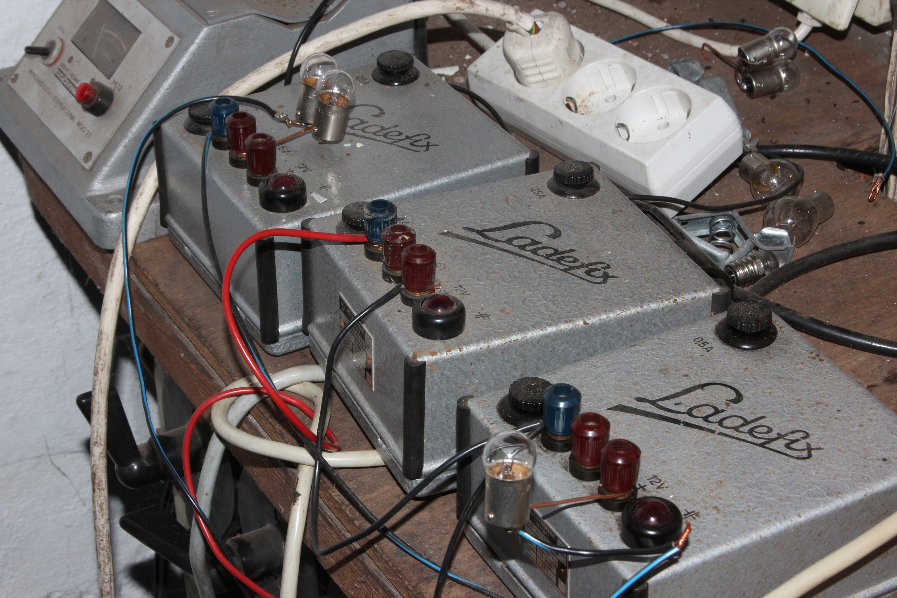

Das ist natürlich klar. Ich hatte jetzt 4 Schrottrückläufer, 2 Jahre alt, 230 Ah. Die habe ich nach und nach mit einem 2,5 A Ladegerät geladen. Max. Spannung war 16,1 V für ein paar Tage gehalten und von Gasung (bis auf 1...2 Bläschen) keine Spur. Liegt natürlich an den 2...3...4 Grad.
Diese robusten Ladegeräte aus den 1960-ern habe ich mehrfach bei Kleinanzeigen gekauft. Hier laufen sie im Testbetrieb zur Stützung meiner Werkstattbatterien (auch Notlicht Haus) 6/12/24 V. Einspeisung über Trafo um die 180 V und auch mit Glühbirne sekundär reduziert. Die Batteriespannungen liegen bei ca. 6,5 V/13,2/13,2 V. Da in der dunklen Zeit unser Flurnotlicht viel leuchtet, muß ich die 12 V-Batterie aber höher einstellen. (Unser 230 V-Flurlicht ist sehr hell, damit Frau bei Reinigung Schmutz sehen, so nutzen wir für das normale Begängnis das etwas schwächere Notlicht).
Das ist ja Geschäftsschädigend, was Du da machst, für uns Händler und der Volkswirtschaft.
