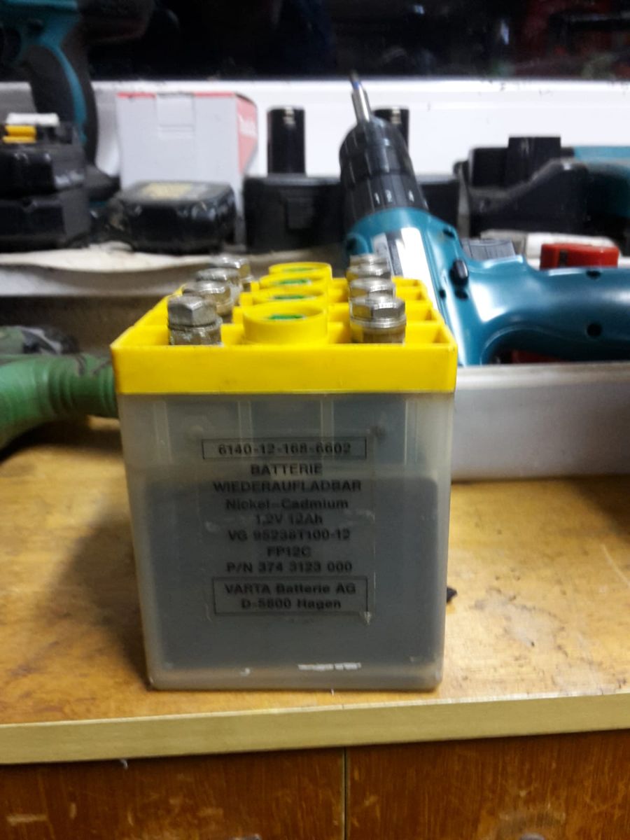

Ein Bild habe ich nicht zur Hand, aber es handelt sich um einen Varta-Akku, wie er hier zu sehen ist:

Moin,
ein Freund von mir hat eine Eisenmann-Lampe mit alten Akkus darin. Er fragte mich, wie man damit umgeht.
Mir fehlt jede Ahnung im Umgang mit NI-CD-Säure-Akkus.
Im Netz findet man auch keine gute Handlungsanweisung zu dem Thema.
Dazu kommt, ich habe zwei unbenutzte Akkus für diese Lampe an der Hand.
Ich würde meinem Kumpel gern auf die Sprünge helfen bei diesem Thema.
Gibt es hier jemanden, der zum Thema Laden und Pflege etwas sagen kann?
