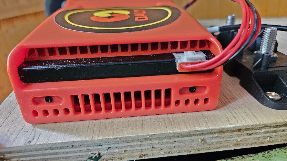

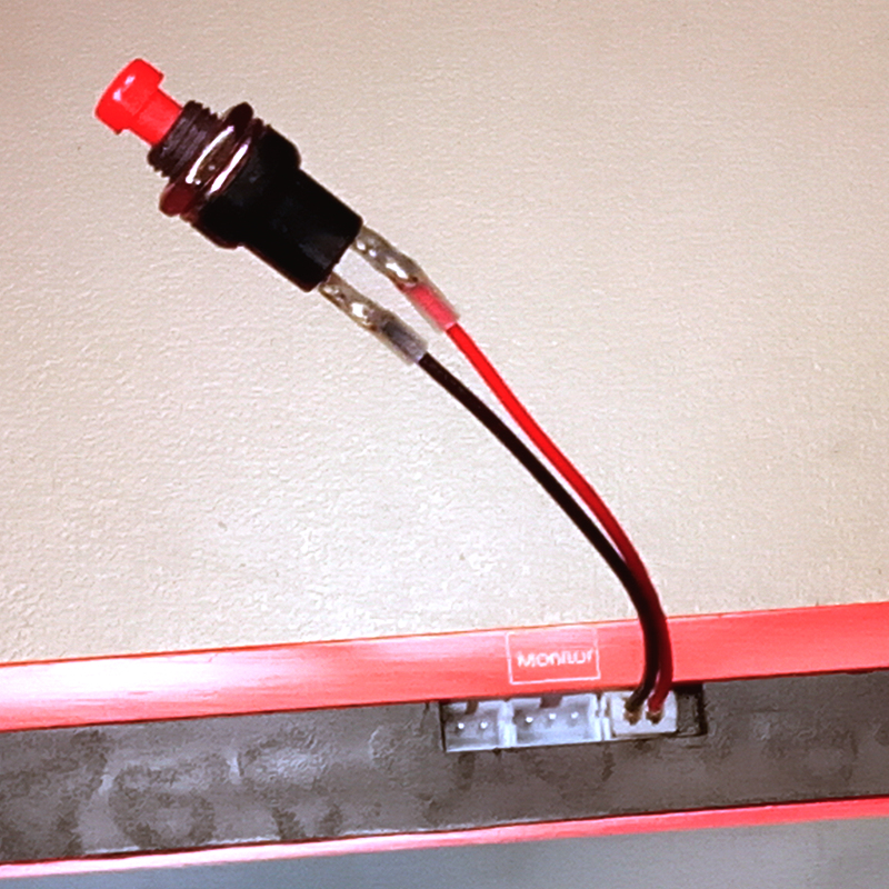

- Es gibt aber noch eine zweite Möglichkeit das BMS zu initialisieren, nämlich durch kurzes Verbinden von zwei Steckerpins. Hier gibt es aber zwei verschiedene Buchsen bei den verschiedenen BMS-Ausführungen: Typ 1 mit "Monitor"-Buchse und Typ 2 mit "LightBoard"-Buchse. Die Bilder zeigen, was gemeint ist:
Ältere Daly-BMS und insbesondere die kleinen Typen bis 100A haben meist die folgende Buchsenreihe:
Rechts neben der dreipoligen "Monitor"-Buchse (für den USB-Adapter) befindet sich eine unbeschriftete zweipolige Buchse. Wenn deren Kontakte kurz z.B. mit einem kleinen Schlitzschraubendreher überbrückt werden, initialisiert das BMS sofort.

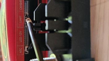

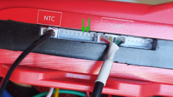

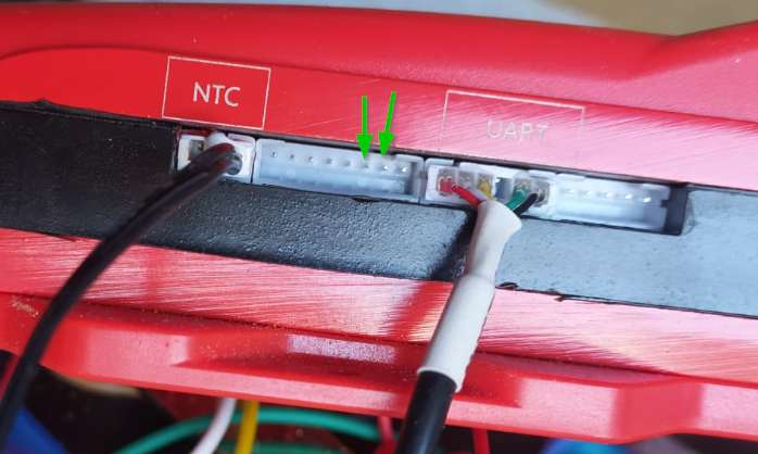

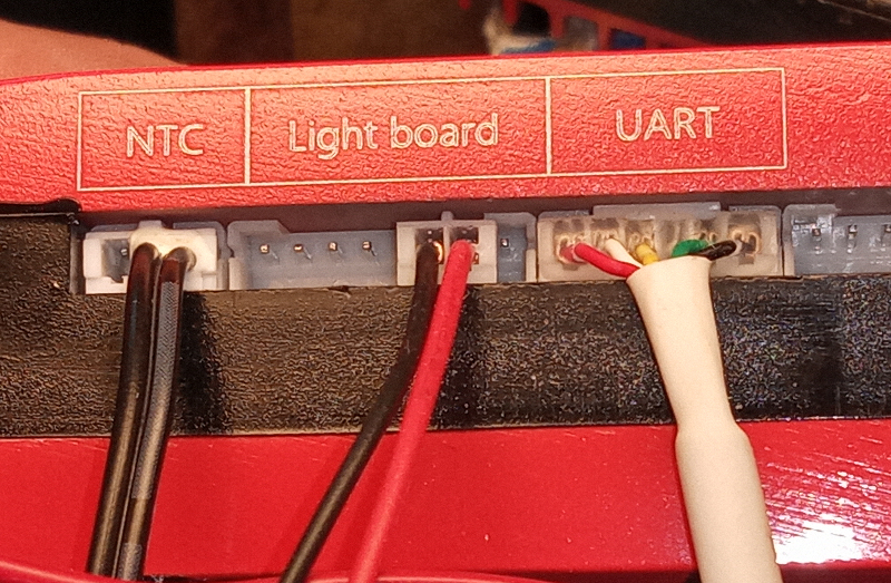

Die zweite Ausführung betrifft neuere BMS ab 200A: Diese besitzen eine achtpolige "LightBoard"-Buchse
Bei dieser achtpoligen Buchse müssen kurz die Pins 6 und 7 überbrückt werden (dort wo im Bild der kleine zweipolige Stecker sitzt). Auch hier initialisiert sich das BMS sofort.
Für beide Anschlusstypen biete ist die passenden Starttaster an, mit denen das Gefummel sofort ein Ende hat.
