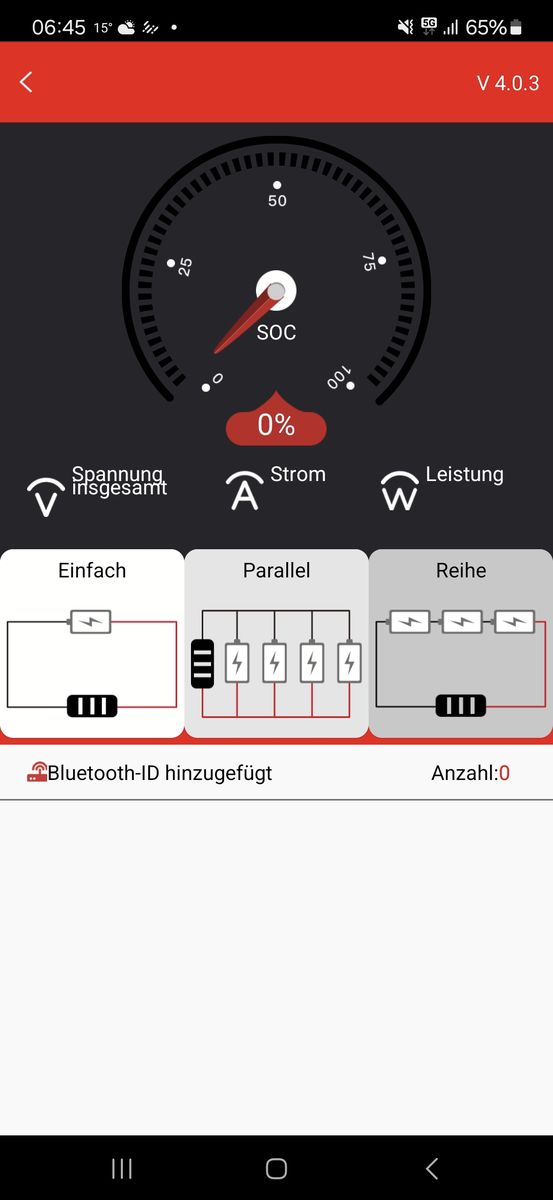

    Ich installiere die Smart BMS App, akzeptiere die Bedingungen, lasse Lokalisierung zu und mich schaut dieser Bildschirm an:
    Weil die App offensichtlich nichts findet, habe ich in den BT einstellungen geschaut, ob ich nachhelfen kann. Das Handy sieht das Gerät, aber es verbindet sich nichts. Das Knöpfchen habe ich auch schon oft gedrückt, nichts. Schon mehrmals neu installiert. Vielleicht ist bei V 4.0.3 etwas kaputt gebastelt?

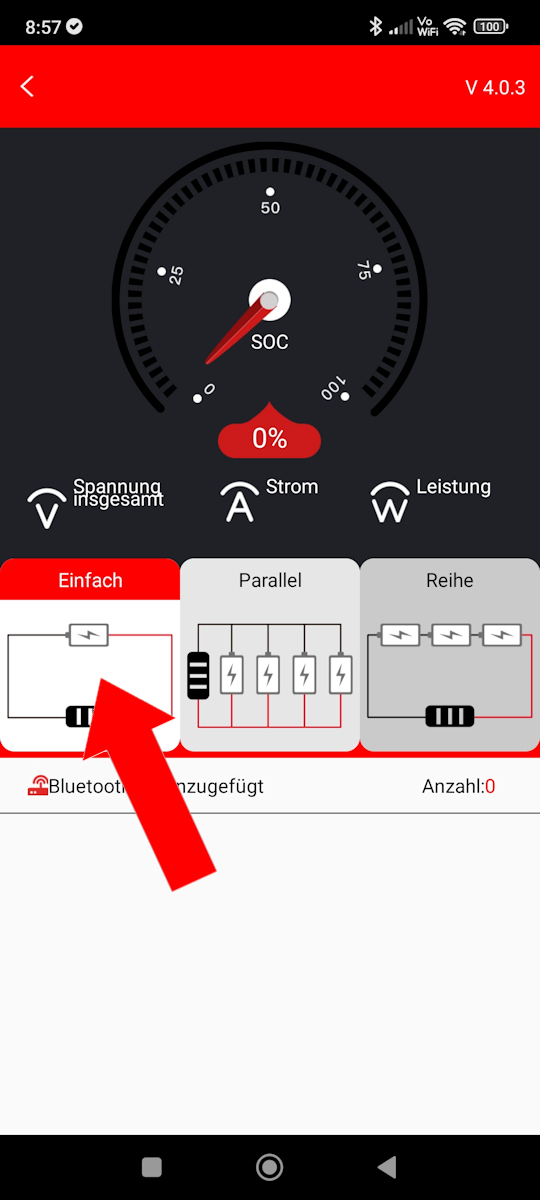

  • Bei mir muss ich dann auf "Einfach" "Parallel" o. "Reihe" tippen, je nachdem wie deine Batterie aufgebaut ist.
    Daraufhin erscheint ein neuer neuer Bildschirm wo man das jeweilige Gerät (Verbindung) auswählen kann

    Wenn man die App startet, erscheint zunächst dieses Bild. Das sieht aus wie bei Dir. Dort wird meist noch keine Transceiver-ID angezeigt (außer die App kennt sie schon), sondern man muss erst auswählen, um was für eine Art von Batterie es sich handelt:
    1. Einfach: Nur ein einzelnes BMS anzeigen (das wird die bei Dir passende Einstellung sein).
    2. Parallel: Zwei oder mehr BMS von mehreren parallel geschalteten Batterien in einer App anzeigen.
    3. Reihe: Zwei oder mehr BMS von in Reihe geschalteten Batterien anzeigen.
    Du wählst also "Einfach" aus.

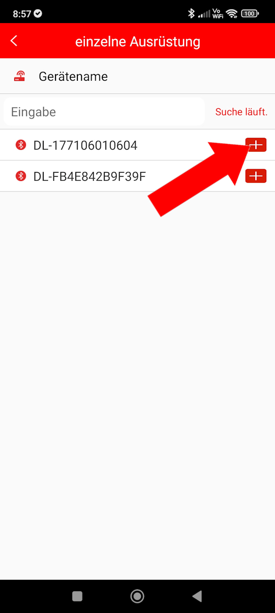

    Jetzt sollten die Bluetooth-Transceiver-IDs angezeigt werden, welche sich im Empfangsbereich des Smartfons befinden. Bei mir sind das zwei Stück. Ich wähle die gesuchte durch anklicken des "+"-Symbols rechts aus.

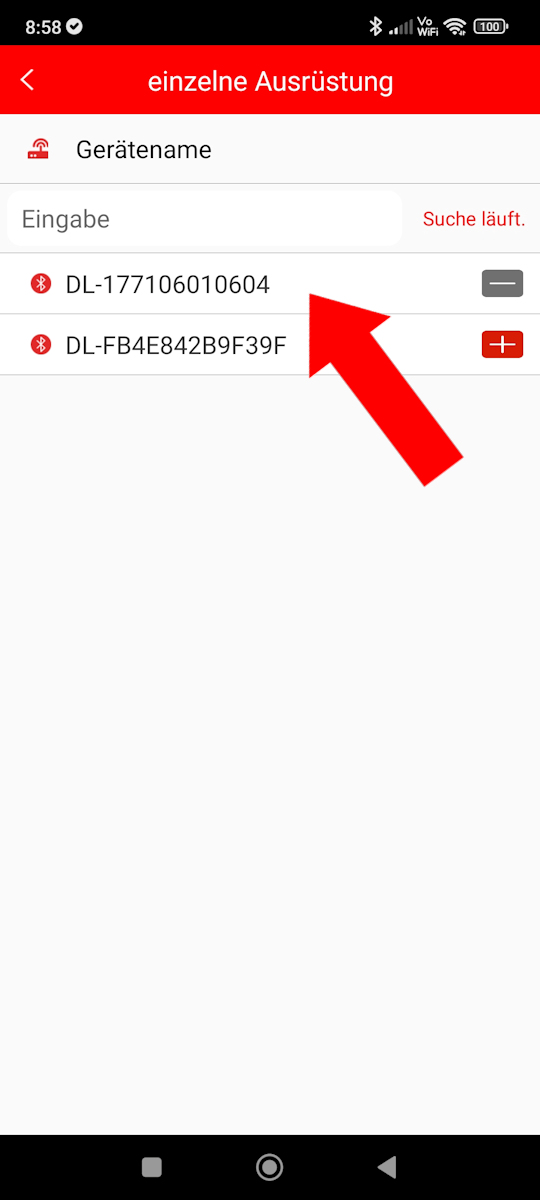

    Jetzt noch die Zeile selbst anklicken...

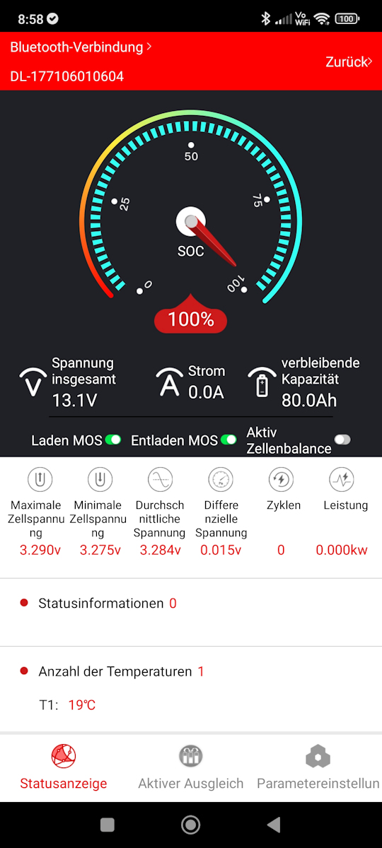

    ...und dann sollte sich die Anzeige mit den Daten öffnen. Manchmal kann es bis zu 20 Sekunden dauern bis die Live-Daten angezeigt werden, besonders bei den neuen BMS kann es länger dauern als bei den alten. Aber auf jeden Fall sollten die Transceiver-ID und die Live-Daten angezeigt werden, ansonsten ist entweder etwas mit dem Smartfon nicht in Ordnung, oder das BMS bzw. der Bluetooth-Transceiver kaputt.
