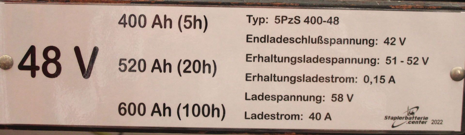

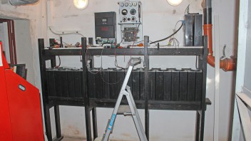

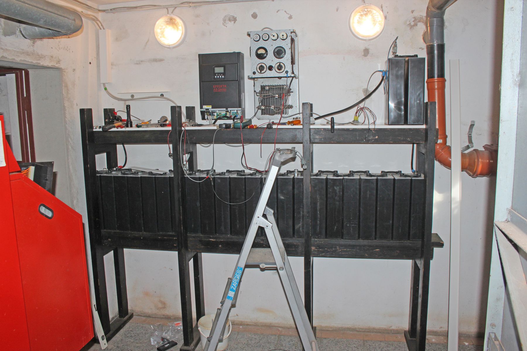

  • Die in diesem Thread Eingangs beschriebene Notstromanlage befindet sich nun seit 21 Monaten bei mir im Bereitschafts/Parallelbetrieb. Möchte nun hier eine Zwischenbilanz ziehen.
    Die zentrale Frage war, welches Laderegime verwende ich, um der zwangsläufigen Selbstentladung der Batterie entgegenzuwirken. Es handelt sich um eine 48 V 400 Ah (5h) Blei-Antimonbatterie (5PzS 400-48). Die Standzeit von Blei-Antimonbatterien beträgt etwa 4...6 Monate (im Vergleich: Blei-Kalzium 15...18 Monate).
    Als ein festgeschriebener Wert für Ladeerhaltung hat sich eine Konstantspannung von 13,6V etabliert. Je nach zwischenzeitlichem Gebrauch der Batterien kann das zu wenig sein (keine ausreichende Nachladung – Sulfatierung) oder zuviel (Überladung – Gitterkorrosion). Der erstere Fall trifft bei der Feuerwehr zu, der zweite bei Alarmanlagen. Das spielt aber alles keine Rolle, weil die Schädigung über ein paar Jahre läuft und die Batterien nach dieser Zeit ohnehin erneuert werden.
    Privat und bei einer Pz-Batterie mit einer kalendarischen Nutzungsdauer von 20 Jahren sieht das ganz anders aus. Unsere Altvorderen aus den vergangenen Jahrhunderten beschickten Blei- und auch NC-Batterien noch mit Konstantstromladungen. Eine Erhaltungsladung wurde damals mit 40 mA je 100 Ah gefahren. Wie sich das auf das Gitter auswirkt, dafür fehlen uns heute die Erfahrungen.
    Ich habe nun einen anderen Weg eingeschlagen und bin von diesem Ansatz ausgegangen:
    Eine vollständig aufgeladene Batterie hat eine Leerlaufspannung von 12,8 V. Stellt man dieser die gleiche Spannung aus einem (Erhaltungs-) Ladegerät gegenüber, dürfte sie sich theoretisch nicht entladen.

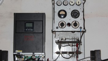

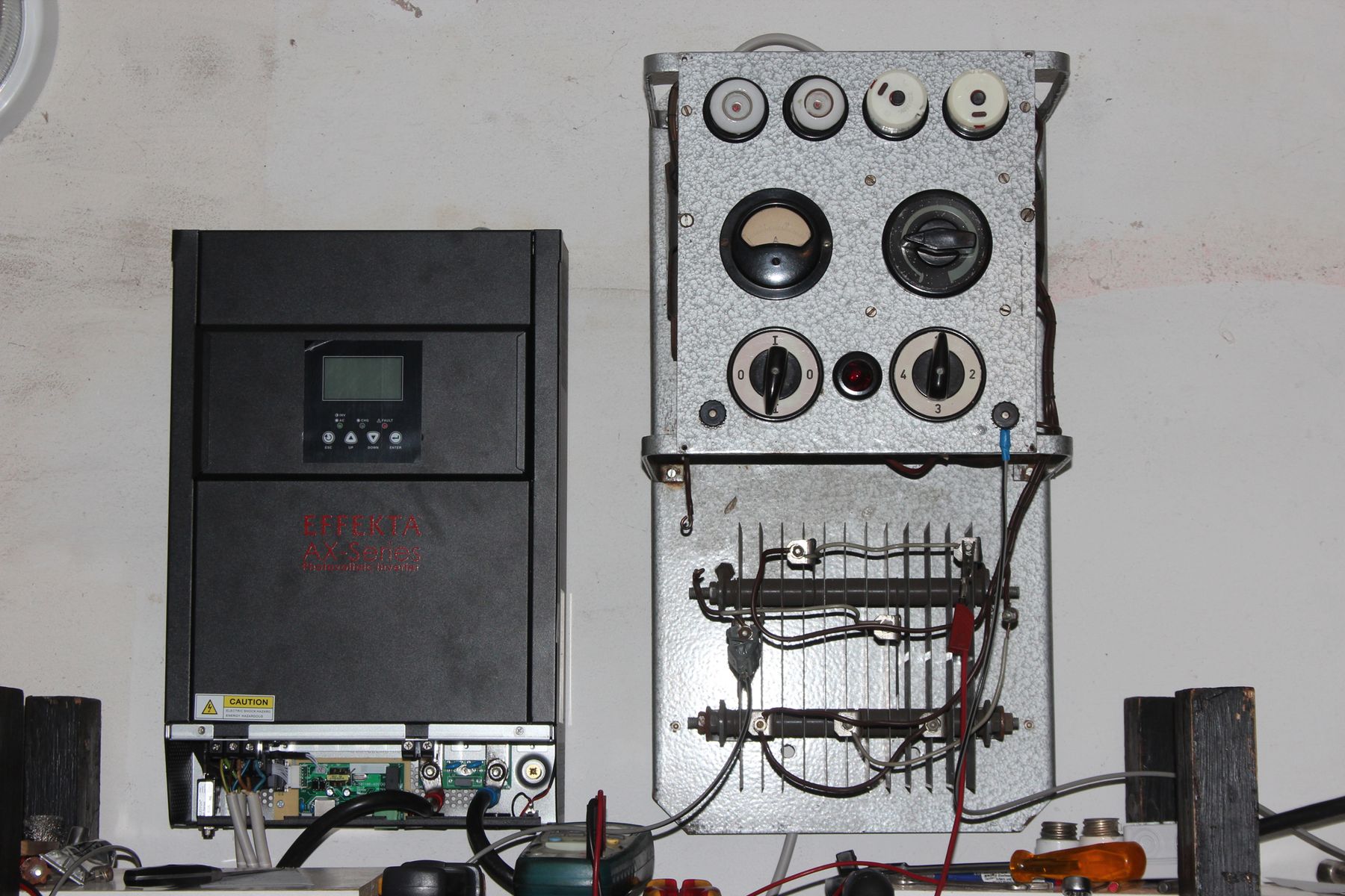

    Die Batterie wird mit einem fast 70 Jahre alten, ungeregelten Notstromladegerät (W-Kennlinie) ständig geladen. Das Ladegerät versorgte früher die 48 V – Notstromanlage in unserem Kulturhaus. Eingesetzt war dort das beste an Bleibatterie, eine Reinbleibatterie (nur eine Zelle kostet heute 500 Euro). Nach 30 Jahren wurde die Anlage auf 110 V umgestellt.
    Die Ladespannung schwankt zwischen 51,4...51,8 V – auf 12 V umgerechnet: 12,85...12,95 V.
    Nach 21 Monaten mußte ich feststellen, daß die Säuredichte auf 1,25 und die Leerlaufspannung auf 12,6 V (umgerechnet) gefallen war. Das sind 90 % Ladezustand und erfordert eine Nachladung. Was theoretisch funktioniert, funktioniert praktisch also nicht. Es liegt wohl am Wirkungsgrad. Ich habe nun das Ladegerät um eine Stufe höher gestellt und lade mit umgerechnet 13...13,1 V. Mal sehen, wie sich das auswirkt.
    Resümee: Man kann mit 12,9 V gut erhalten, sollte aber jährlich mal nachladen.
